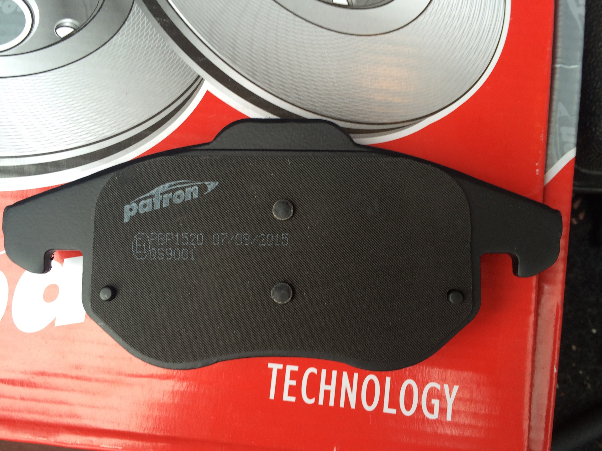

Знакомый продавец был удивлен моим заказом, так как я раньше брал только оригинал или близкие к нему запчасти! Но добавил что давно перестал скептически относиться к данному бренду, говорит много хороших отзывов слышит о Patron! Как то оно ни было, проверим на практике)))

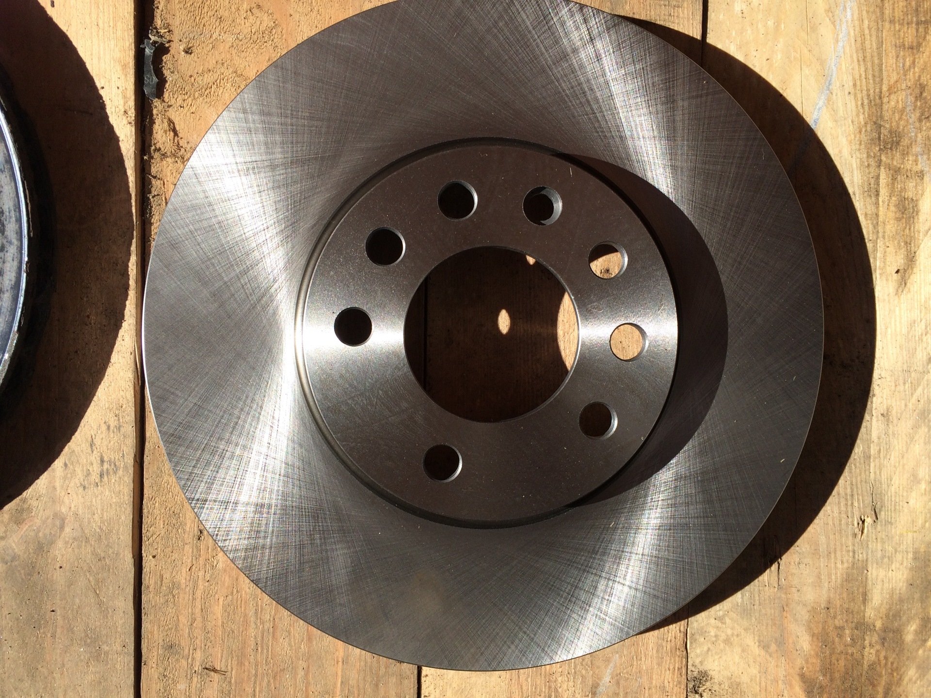

Первое впечатление очень даже положительное! Детально все изучив и ощупав, могу сказать что детальки вызывают доверие и выглядят качественно, даже не ожидал! Когда рассматривал колодку, провел по ней пальцем, колодка мажет палец, вывод — должны быть мягкими и не точить диск, но как говорится время покажет))) А вот собственно и фото)

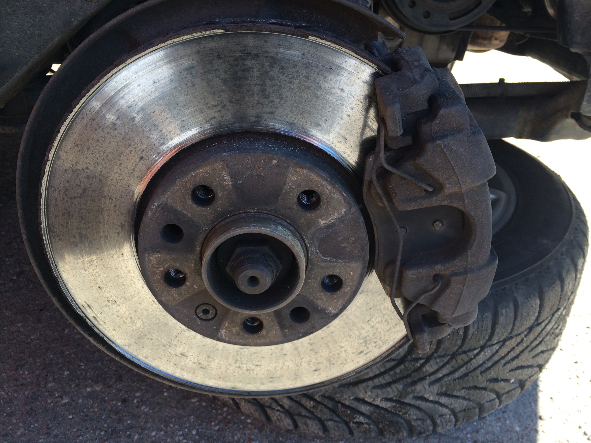

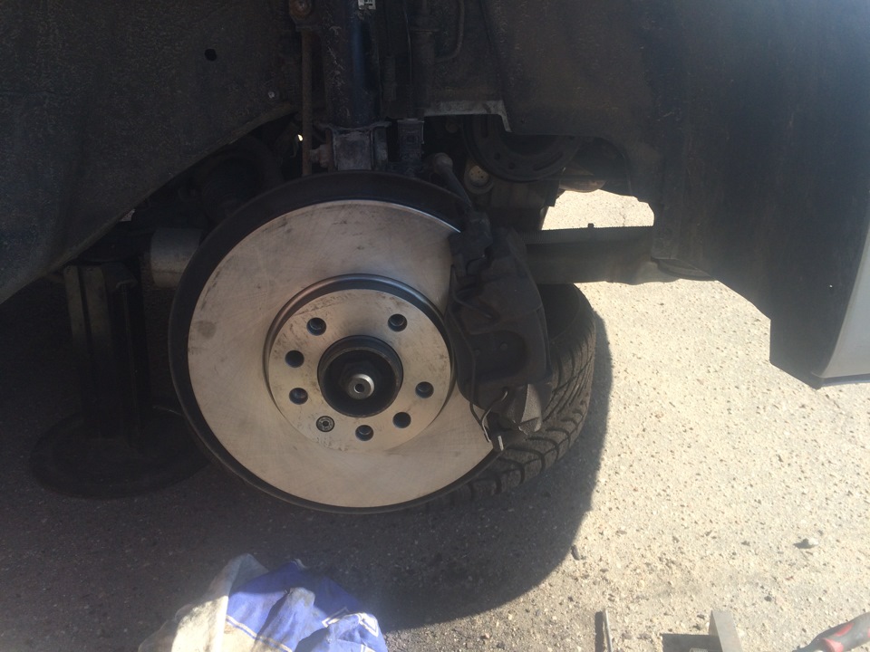

Выбрался в гараж, все установил! Отчет по процессу замены не делал, их тут уже куча! Единственное что хочется отметить, что многие пишут о необходимости приспособление для вдавливания поршня, так вот, для переднего суппорта НЕ НУЖНО, при большом желании, можно было и пальцами вдавить, но я все же воспользовался отверткой)))

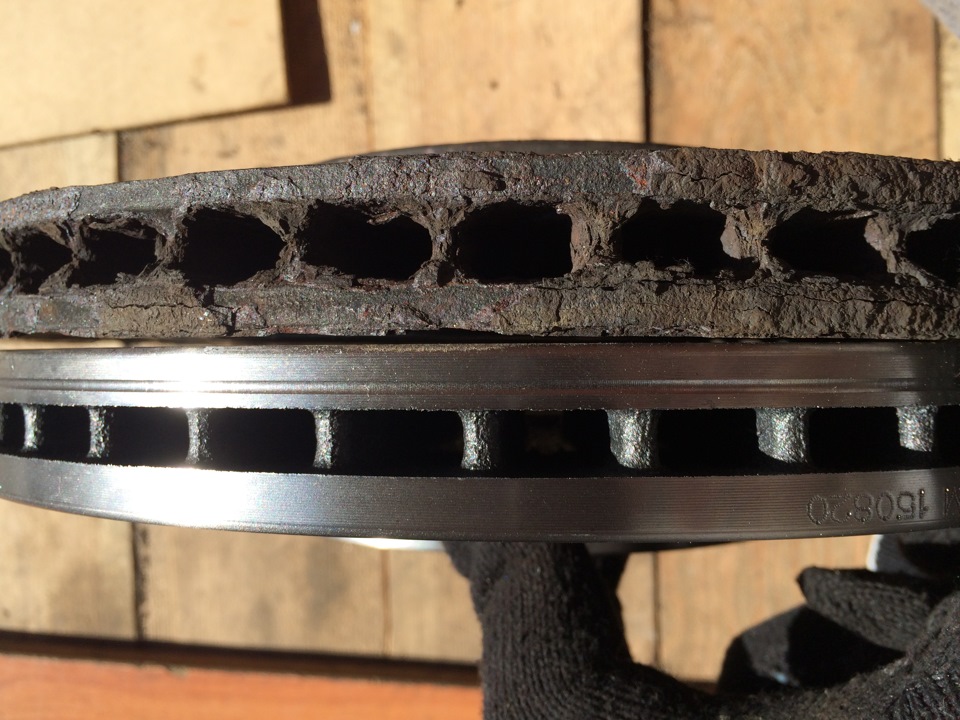

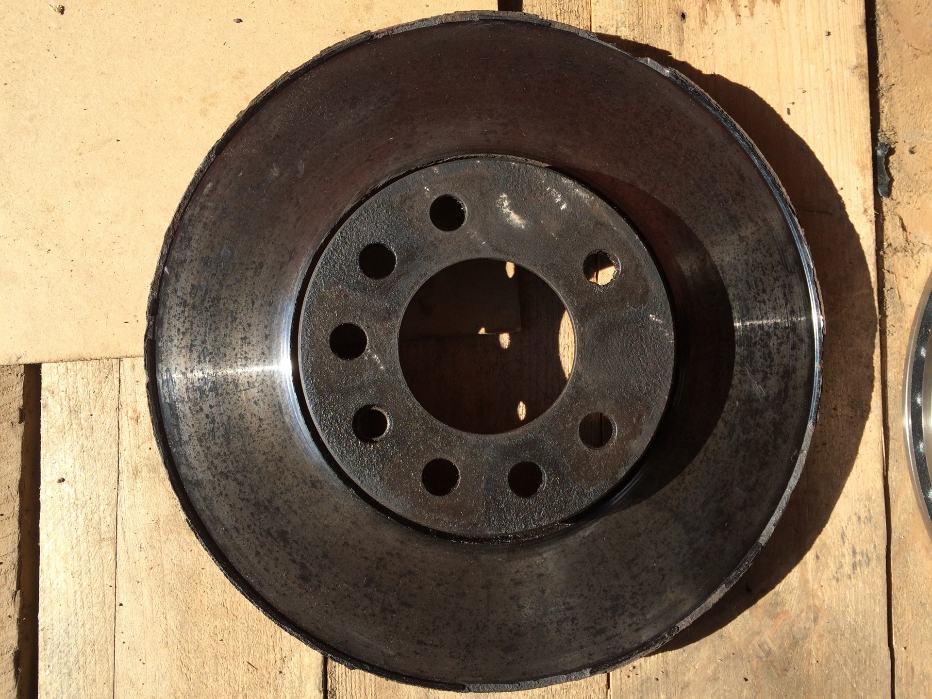

Старый диск)))
Новый диск)))

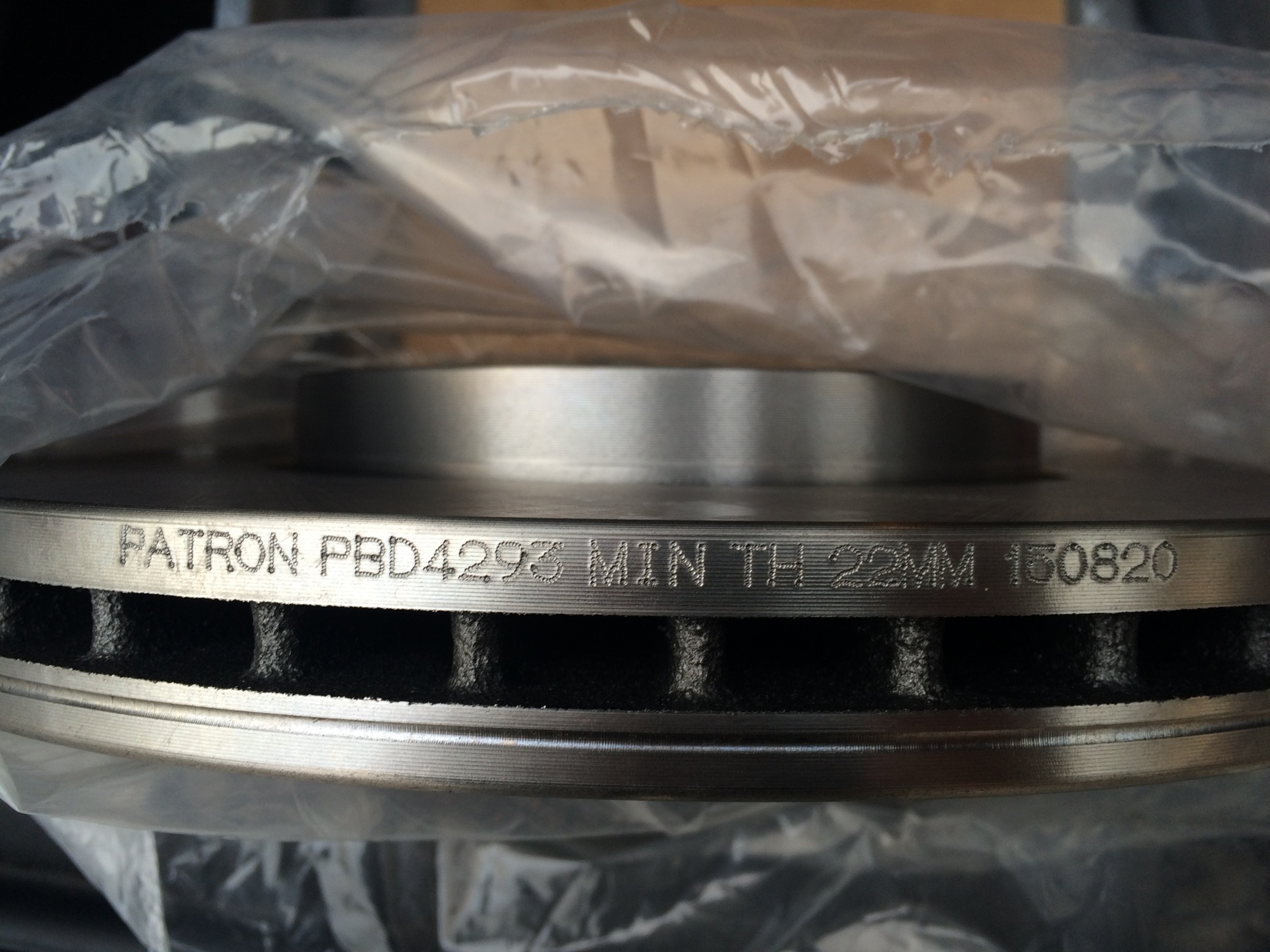

Толщина нового диска 25мм, завод производитель допускает износ до 22мм, мои же износились до 18мм, и хочу отметить это очень много, от небольшого удара молотка, диск просто просаживался в месте удара!
По поводу колодок, кто то писал что патроновские колодки болтаются в скобе, так вот, мои сидят очень хорошо, до итого стояли Remsa, так вот у них люфт побольше будет, но и те не гремели)
Диски в сравнении!

Долго возиться не пришлось, все почистил, смазал где надо смазкой для супортов и собрал!
