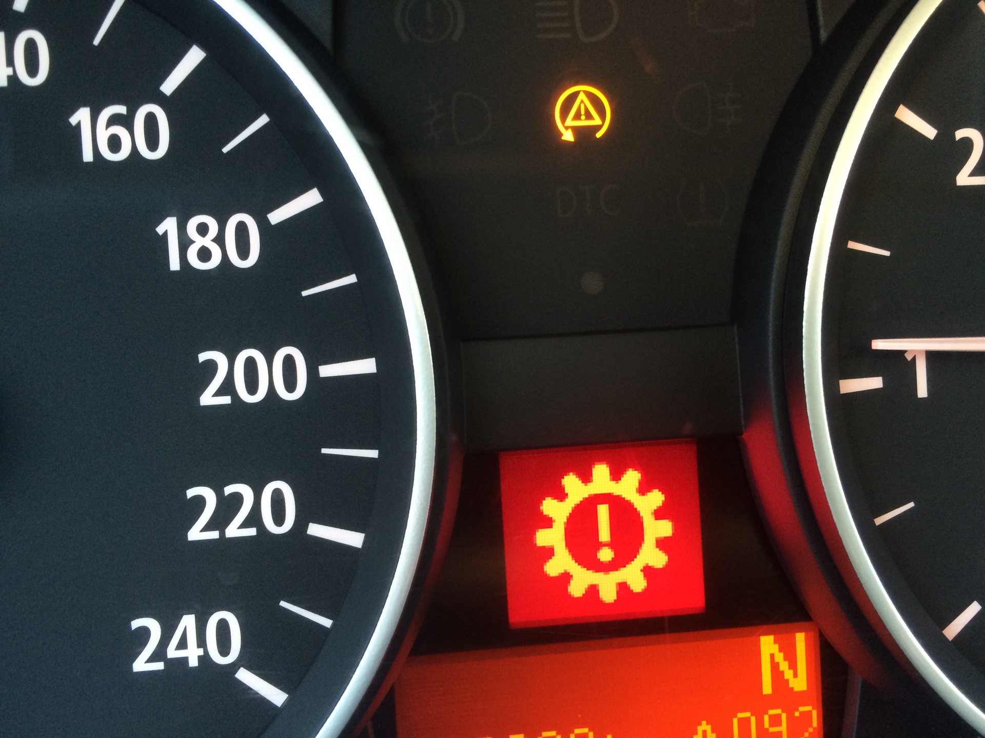

Проблема появилась как то утром.

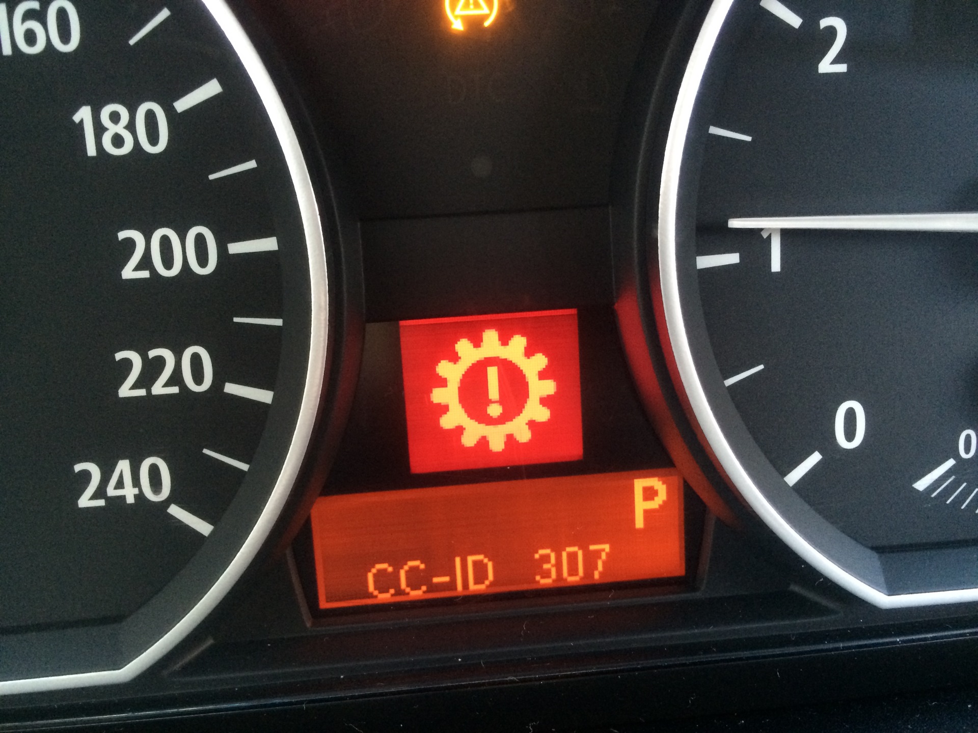

Выхожу утром на работу.Завожу машину.Включаю заднюю скорость и выезжаю с парковочного места и машина просто берет и глохнет.

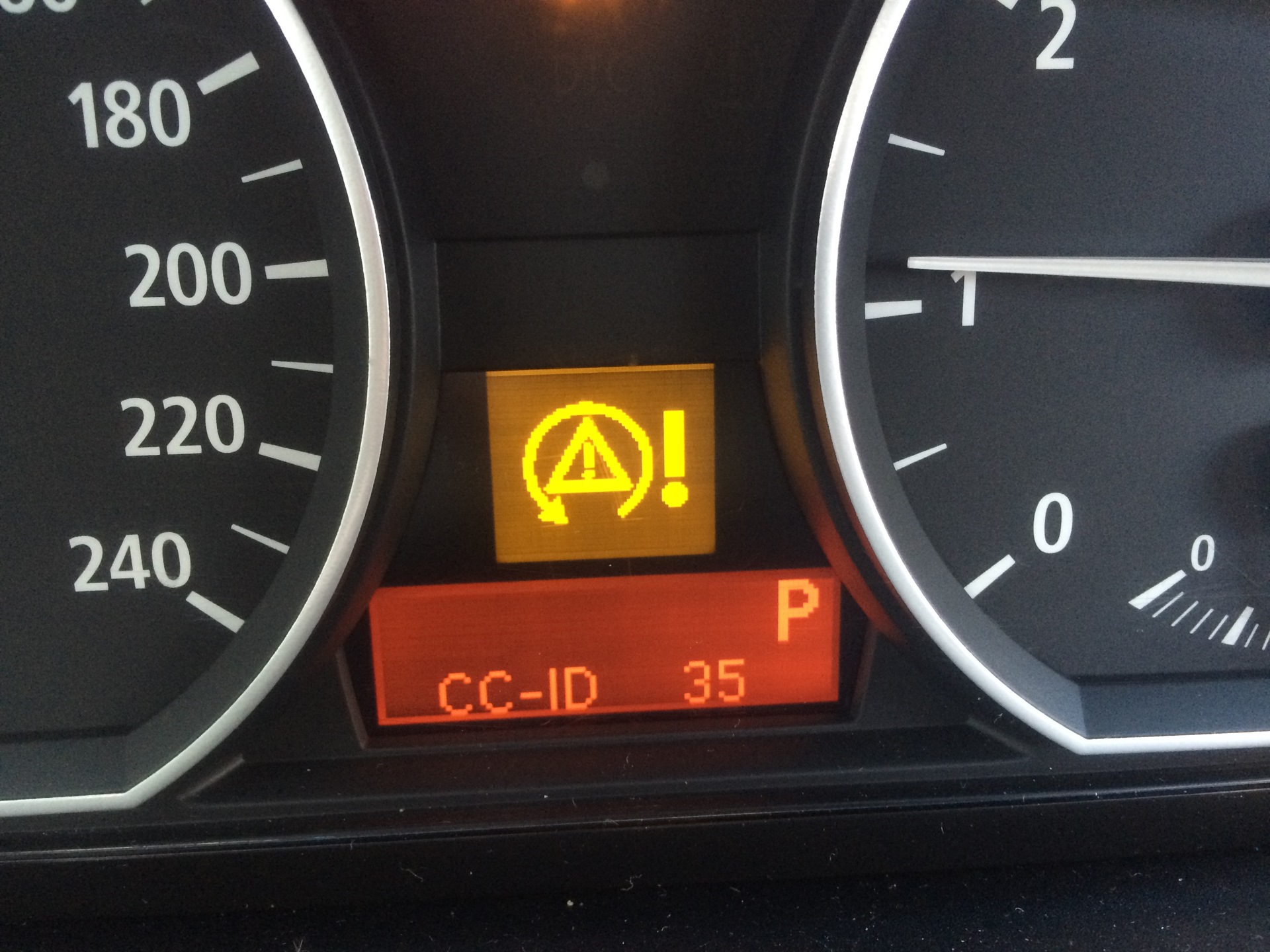

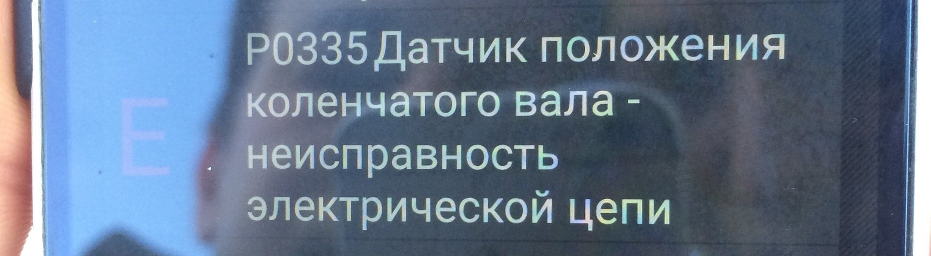

Думаю-Че за дела? Пытаюсь заводить- На приборке 2 ошибки- Желтый знак и шестеренка.
В Общем с 3 раза завелась, обороты 1200 держит, машина работает не пойми как. АКПП в аварийном режиме.
Звоню другу, он выходит со своим андроид телефоном для того что бы продиагностировать тачку по блютузу(айфон так делать не может).
Диагностируем- Выдает ошибку P0335 Датчик положения коленчатого вала — неисправность электрической цепи
Решил ехать покупать датчик.

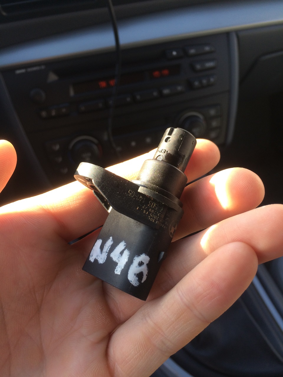

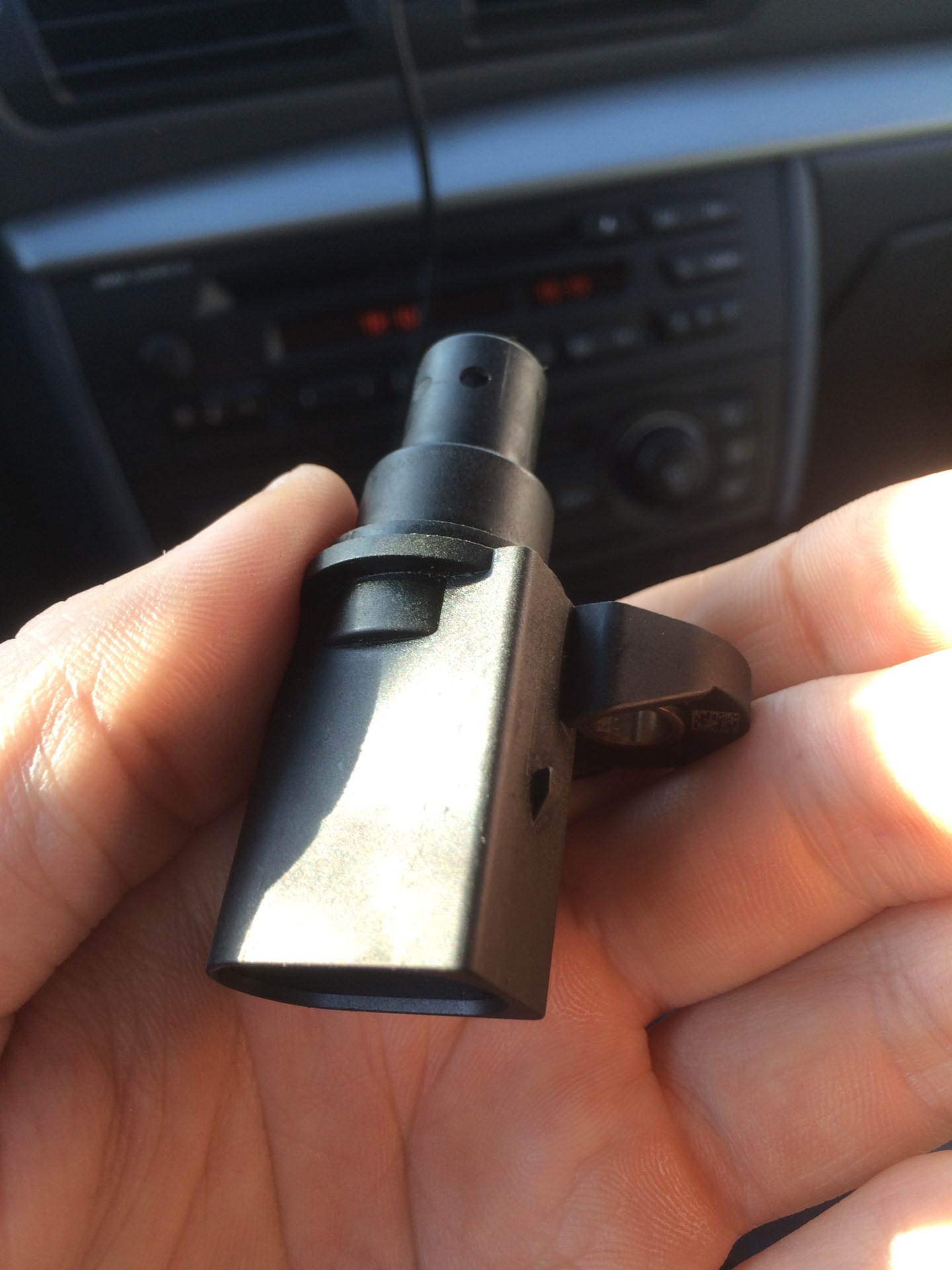

Новые только на заказ и ждать по несколько дней.Решил купить Б\У оригинал.
Поехал на разборку рядом с домом и купил Б\У датчик за 1500р
Оригинальный номер BMW 13 62 7 548 994

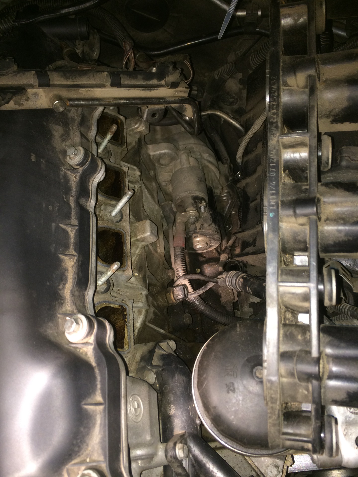

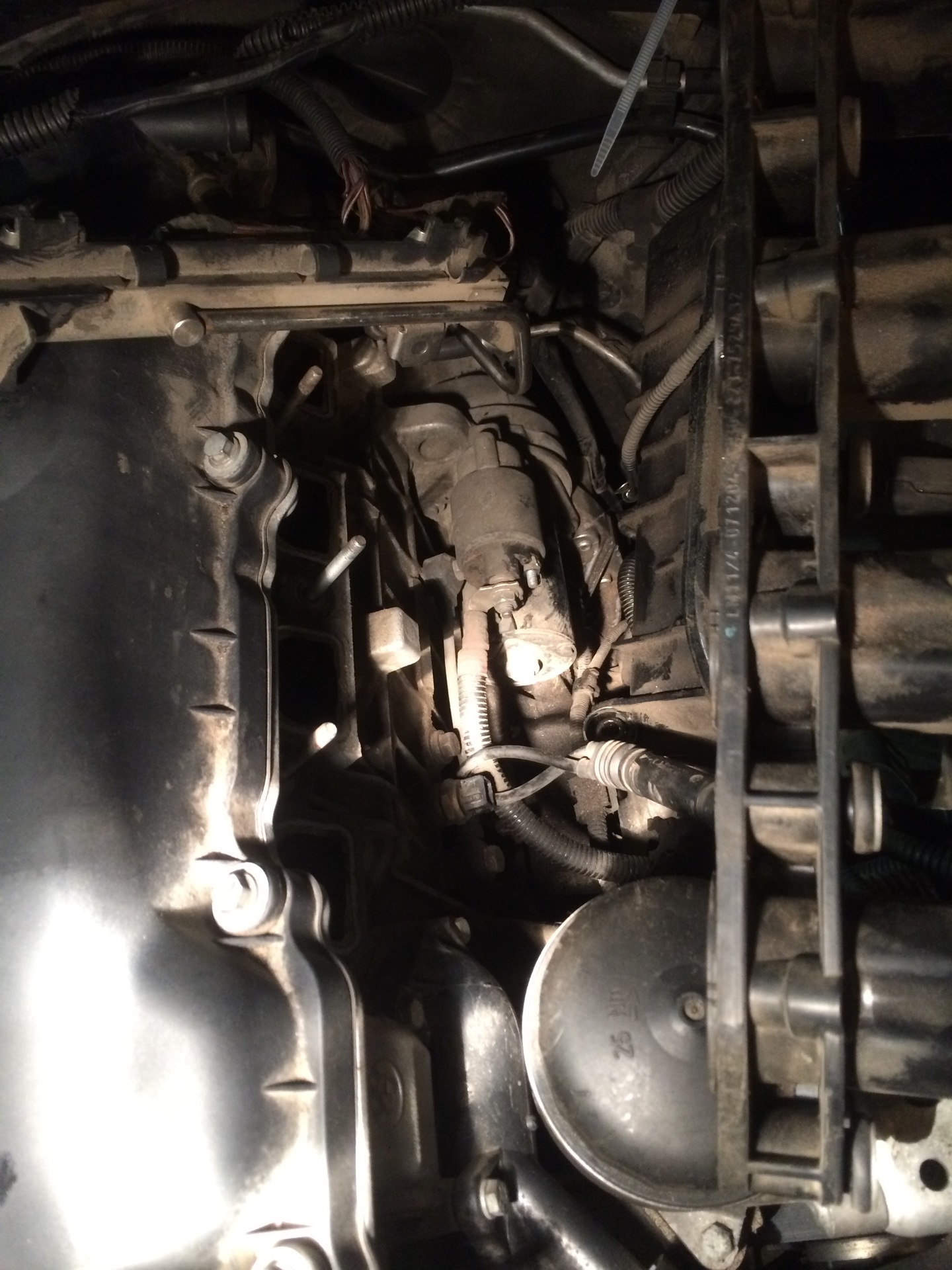

Что бы до него долезть, нужно попыхтеть хорошенько, так как он находится под стартером прям.
Стартер стоит под впускным коллектором.
Снизу подлезть до датчика можно, но только потрогать пальчиком его)))))Открутить не смогли снизу.

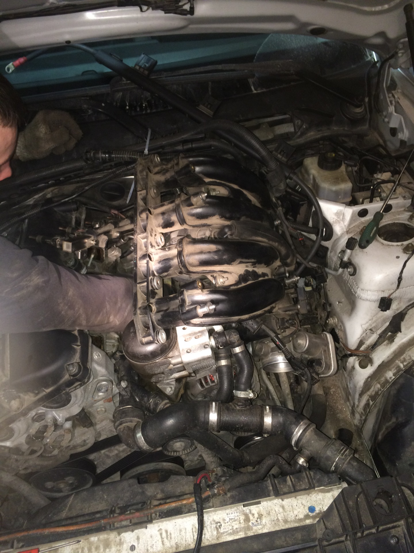

Решили снимать впускной коллектор.

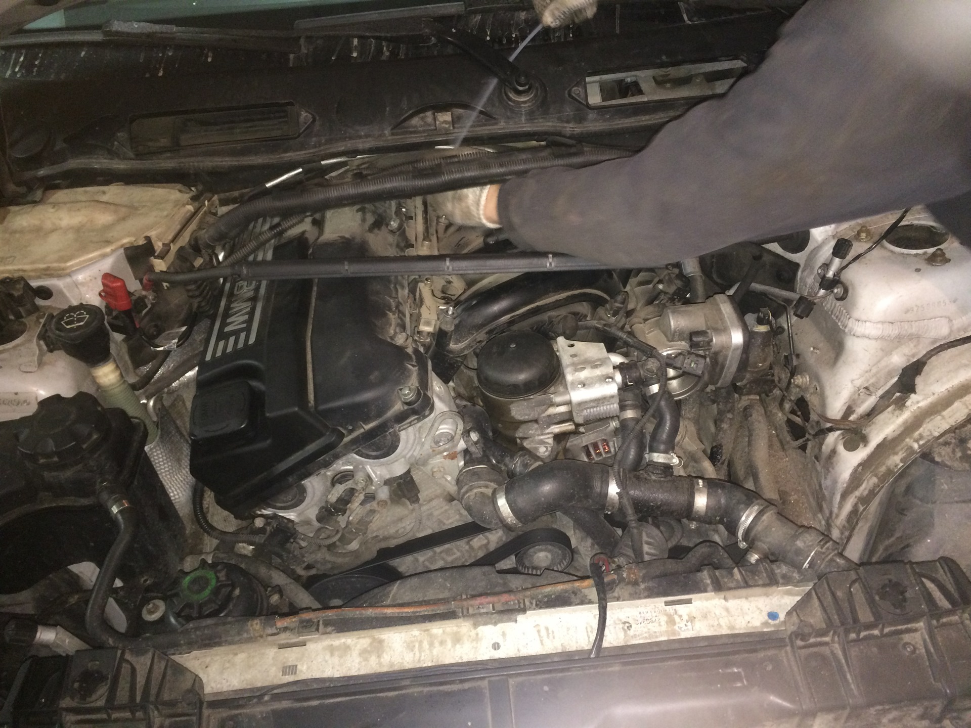

Сначала было страшновато снимать, думали что сложно.Так как выглядит страшно)))))
А в итоге на снять и поставить ушло 2 часа))))
Сняли воздухан, пластик весь, рампу с форсунками, коллектор, при этом отключили кучу датчиков и шлангов))))
Открутили, заменили датчик и обратно собрали.
В общем оказалось все не так сложно)))
Старый датчик был с рваными резинками и в контакте у датчике была откуда то грязь))
В общем после замены машина работать стала как то лучше чтоли))))
На все про все ушло у нас 2 часа и за датчик 1500р.

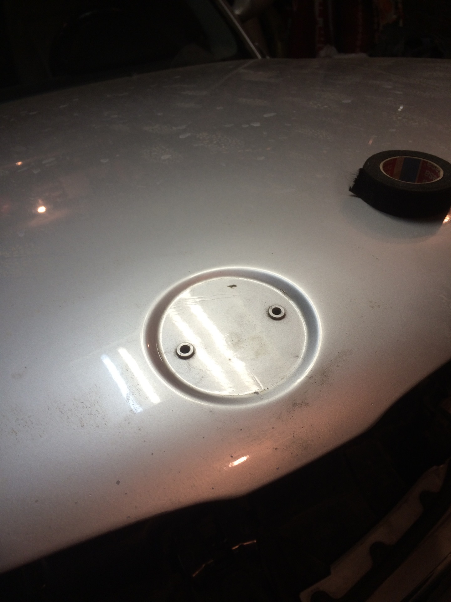

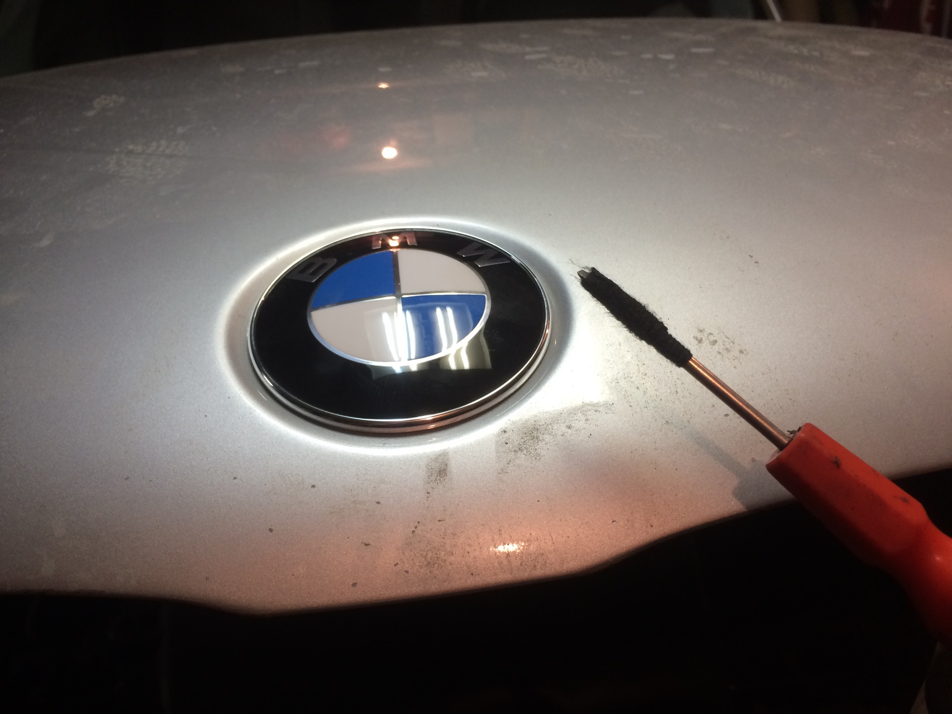

И заодно друг подогнал мне новый значок на капот оригинальный)))
Старый то мой облезлый весь)))

Всё намного проще, снимается генератор, рамка которая крепится ниже коллектора, и снизу появляется доступ к датчику коленвала, час времени на замену. Вчера это успешно проделал.
Все еще проще, заезжаешь на яму и снизу на ощупь меняешь. 20 минут времени
