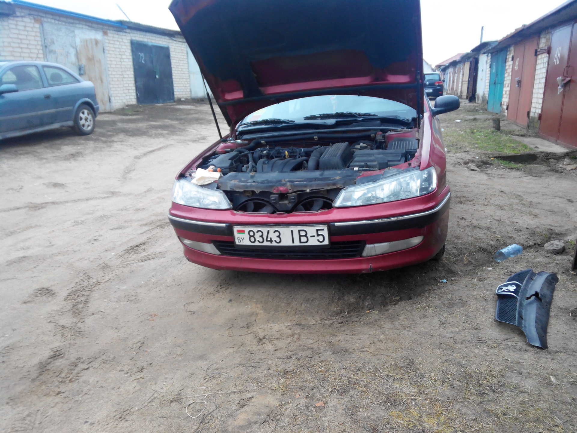

И так как решил заехать на гараж к parximb

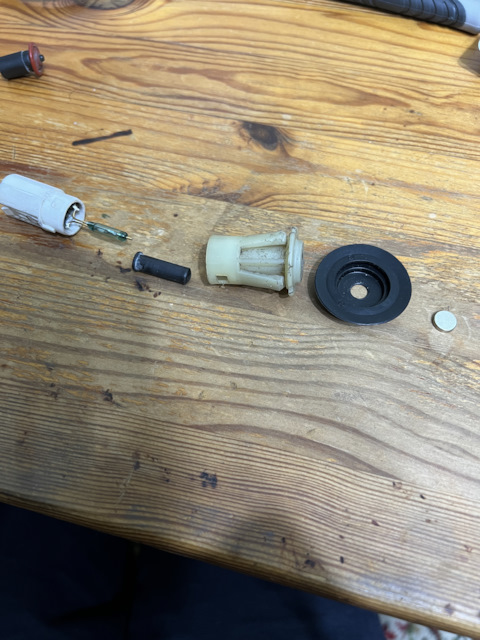

Решил осмотреть замок открывания капота, а то постоянно когда дергаешь ручку с салона открывания капота, то открыть без помощи отвертки не мог!

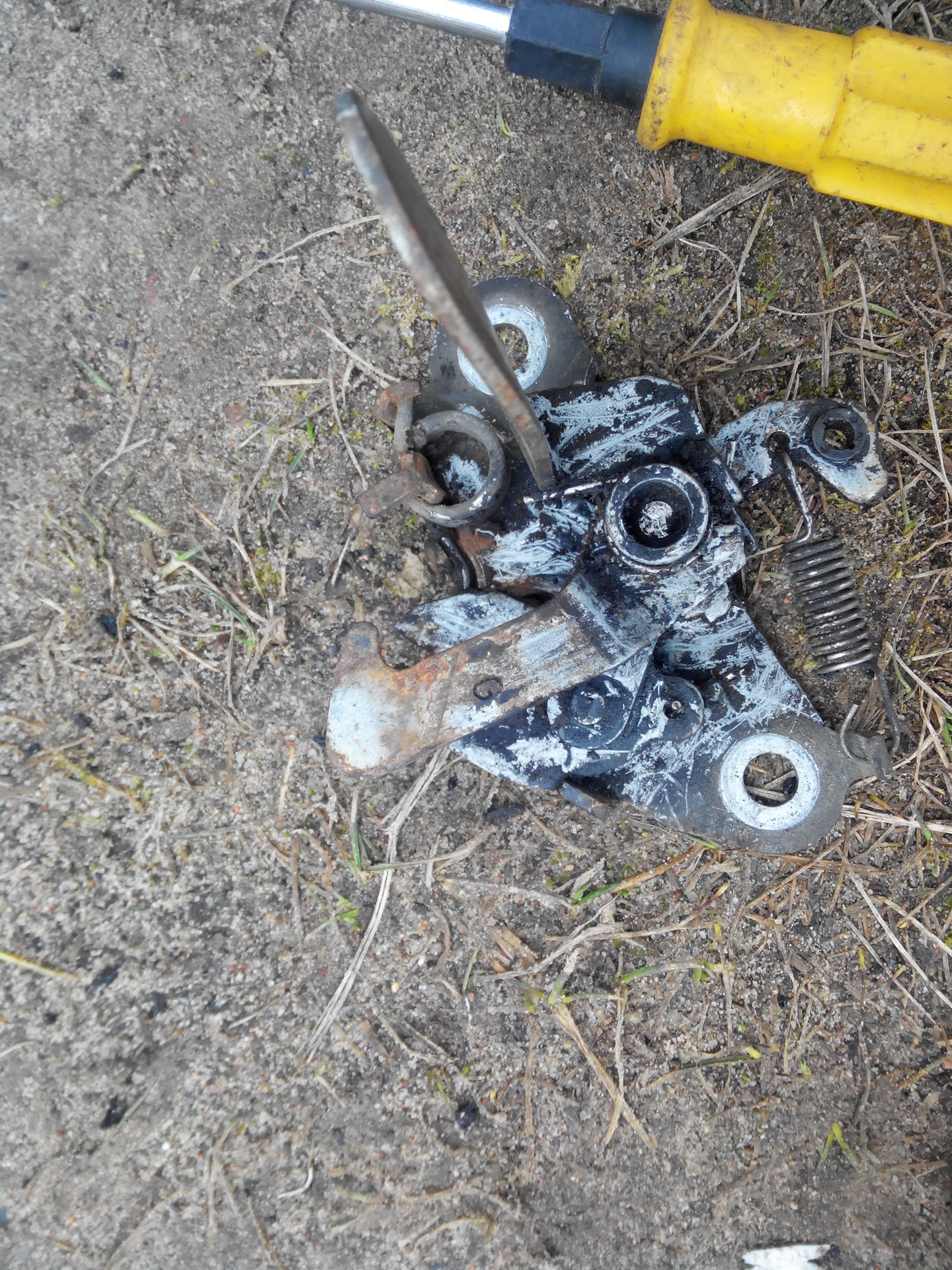

Вот и сам виновник торжества

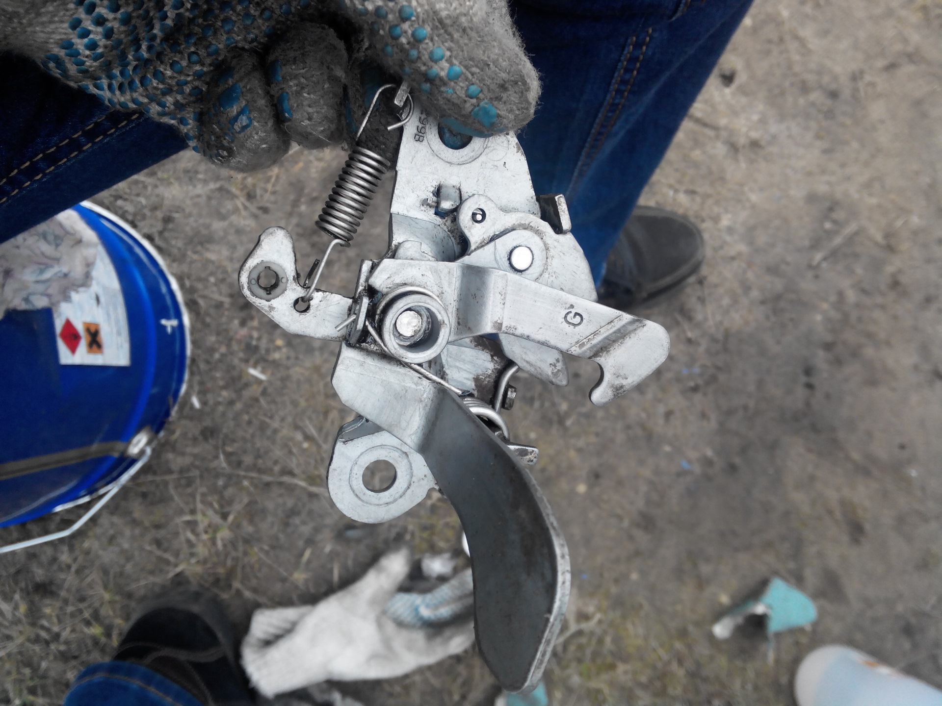

Вперед чистить, короче, дело в том что со временем, которую мы лапку подниманием, то она клинит, из-за грязи, ржи, и т.д)) все это нужно чистить и убирать!
Сейчас открывается без проблем!

В прошлом году столкнулся с этой проблемой, вымыл ВД и смазал смазкой для сцепных устройств…она просто была под рукой…работает
