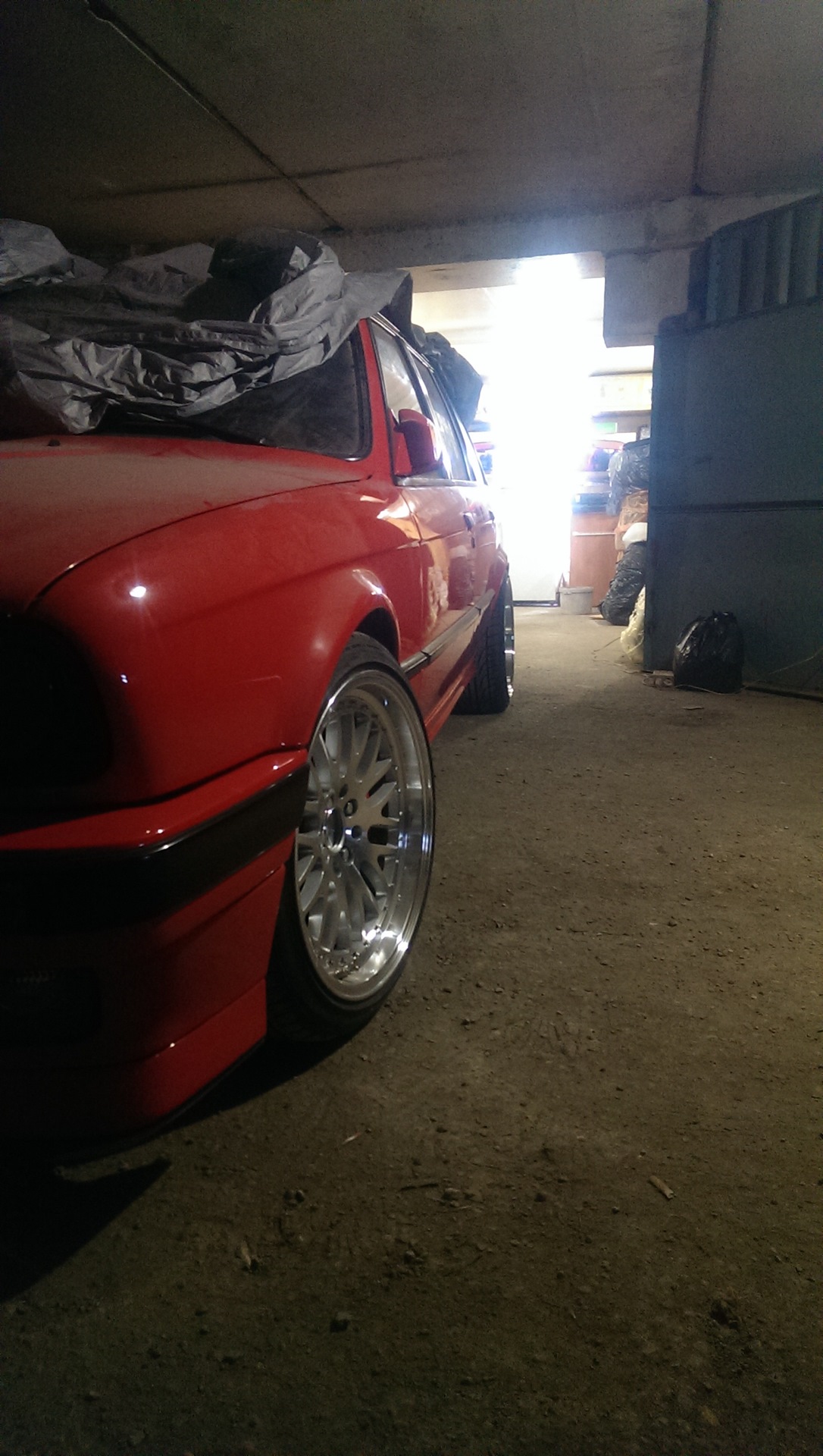

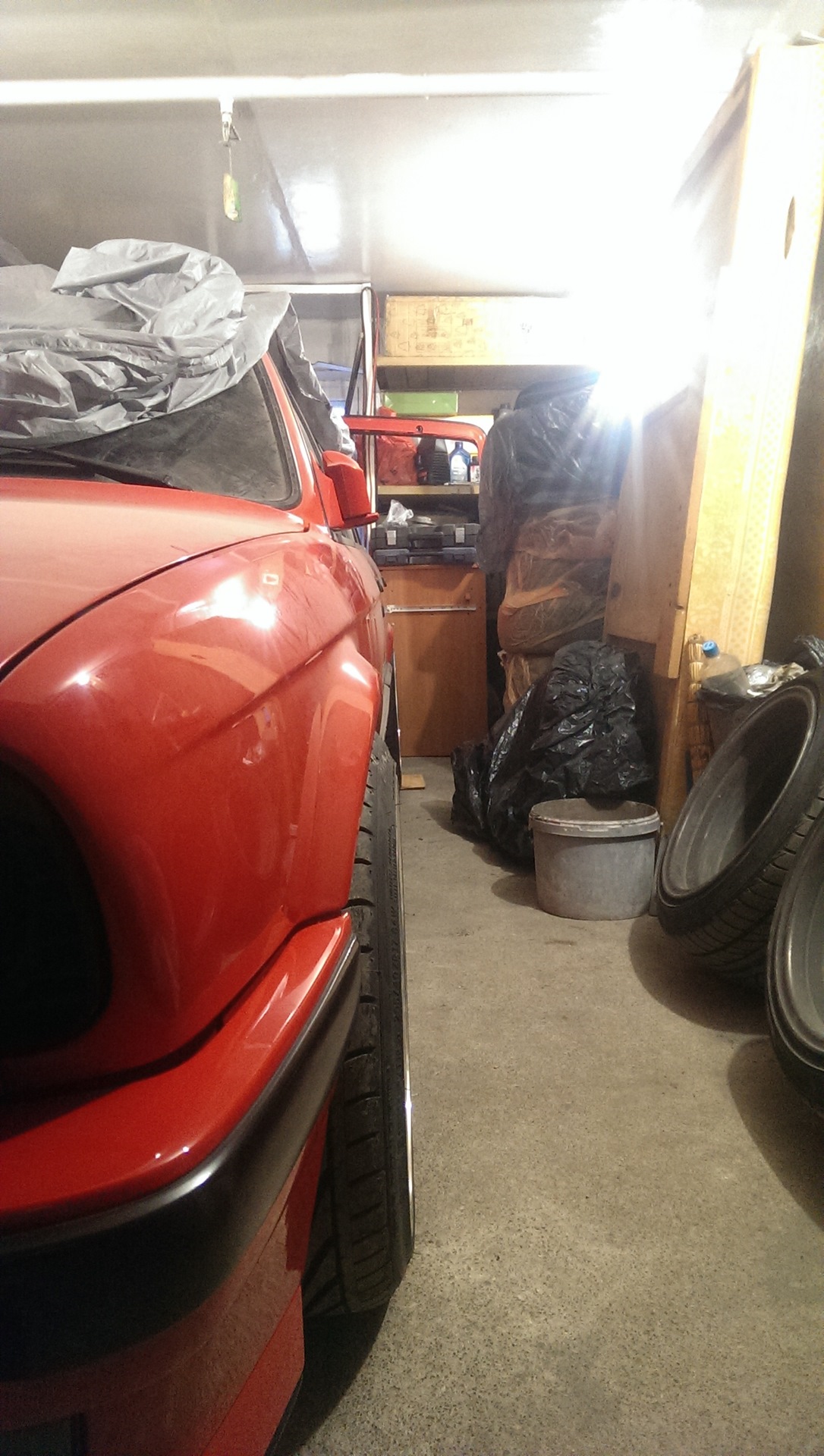

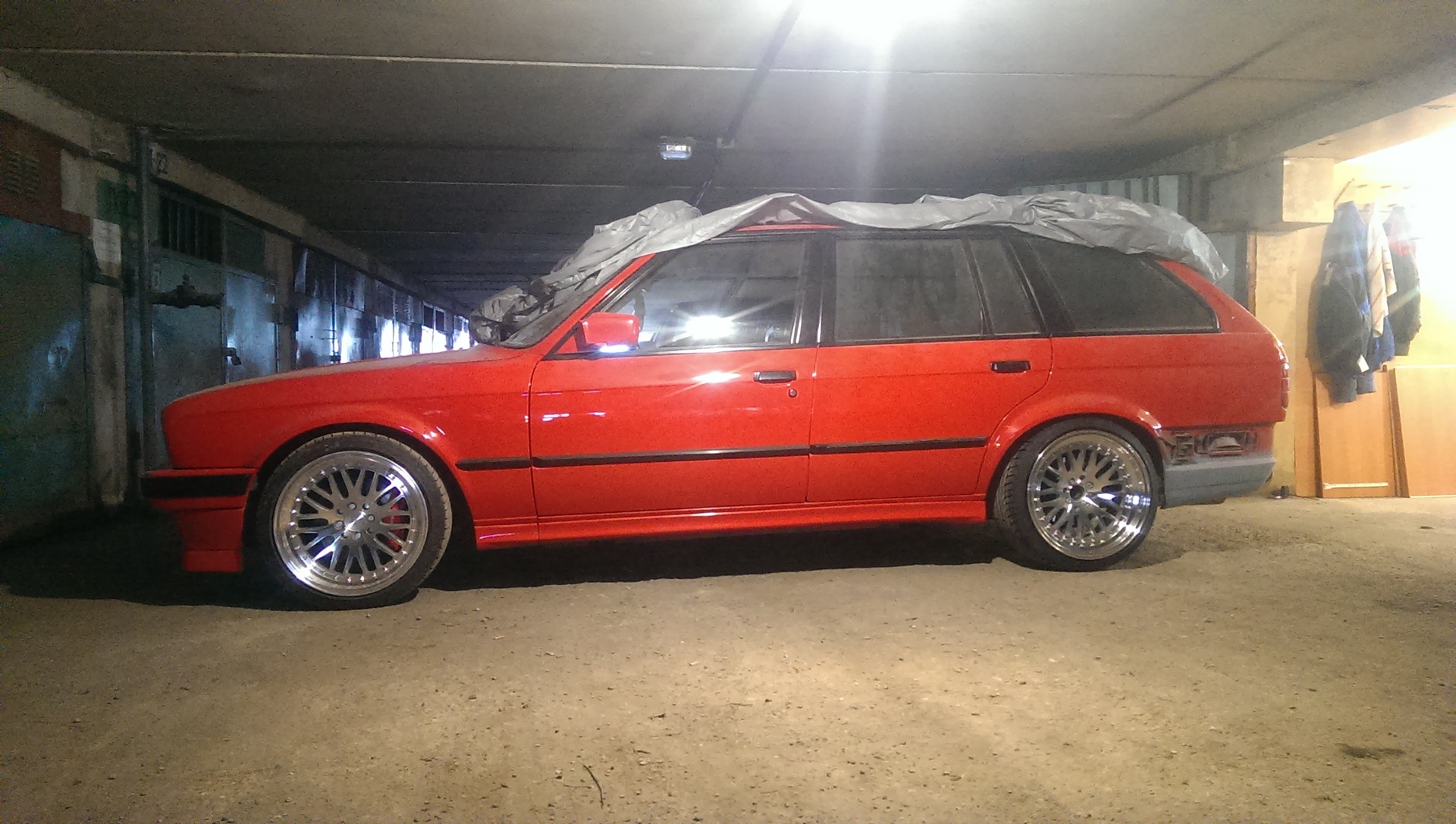

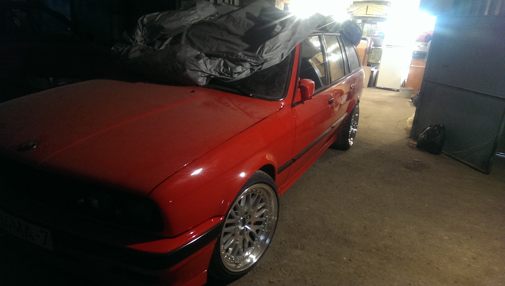

Приехала резина, все по быстрому обул, и заинсталил впечетления двоякие( С одной стороны все круто смотрится), с другой что то не так или мне кажется))) Задние диски стали с вылетом ет15 ( это приемлимо для комфортной езды, но просится наружу, т.к. по отношению к арке передний диск визуально выперает больше, но если сделать ет больше будет тереть о внутреннюю арку(
По соотношению перед зад, колеса сейчас в один уровень стоят ( www.willtheyfit.com/wheel…3&inset2=129.3&aspect2=35 ), но визуально перед выглядит больше, в принципе все пока устраивает, надо выезжать кататься и смотреть!

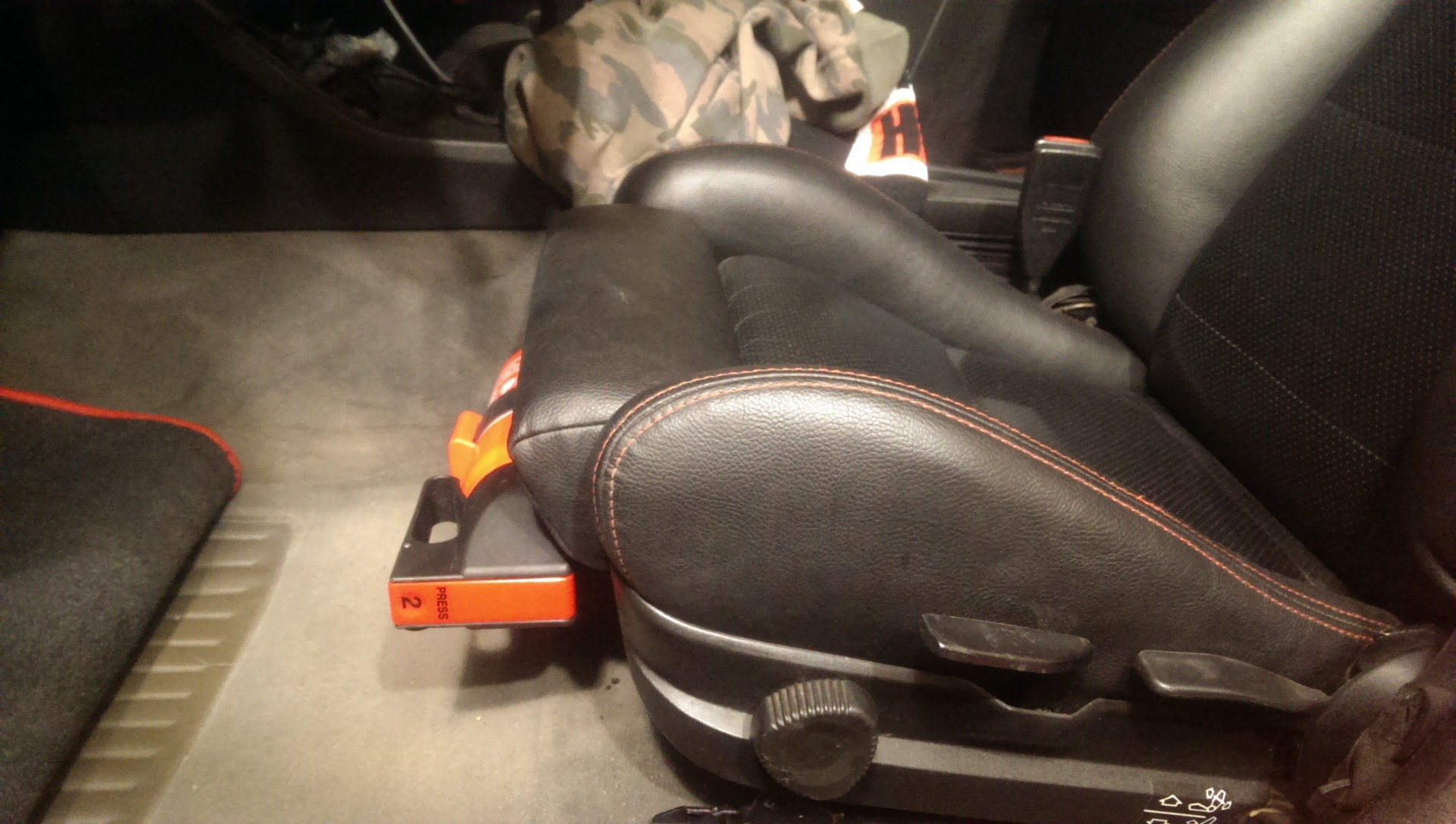

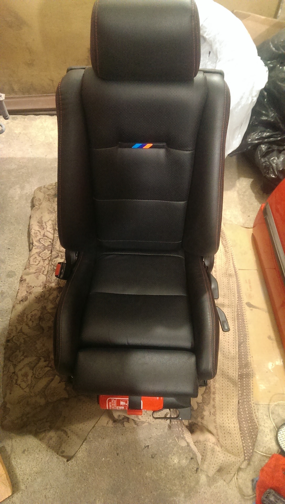

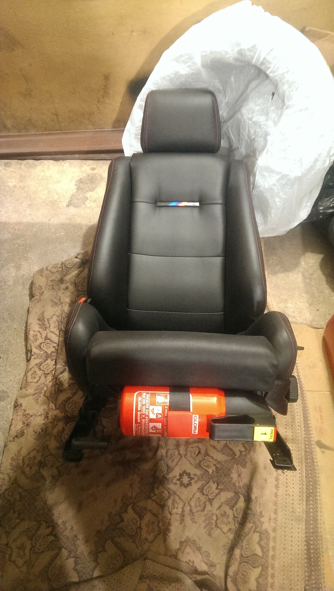

Заинсталил огнетушитель, мелочь, а очень приятная мелочь))

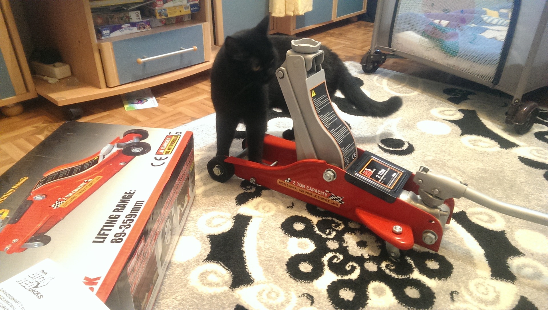

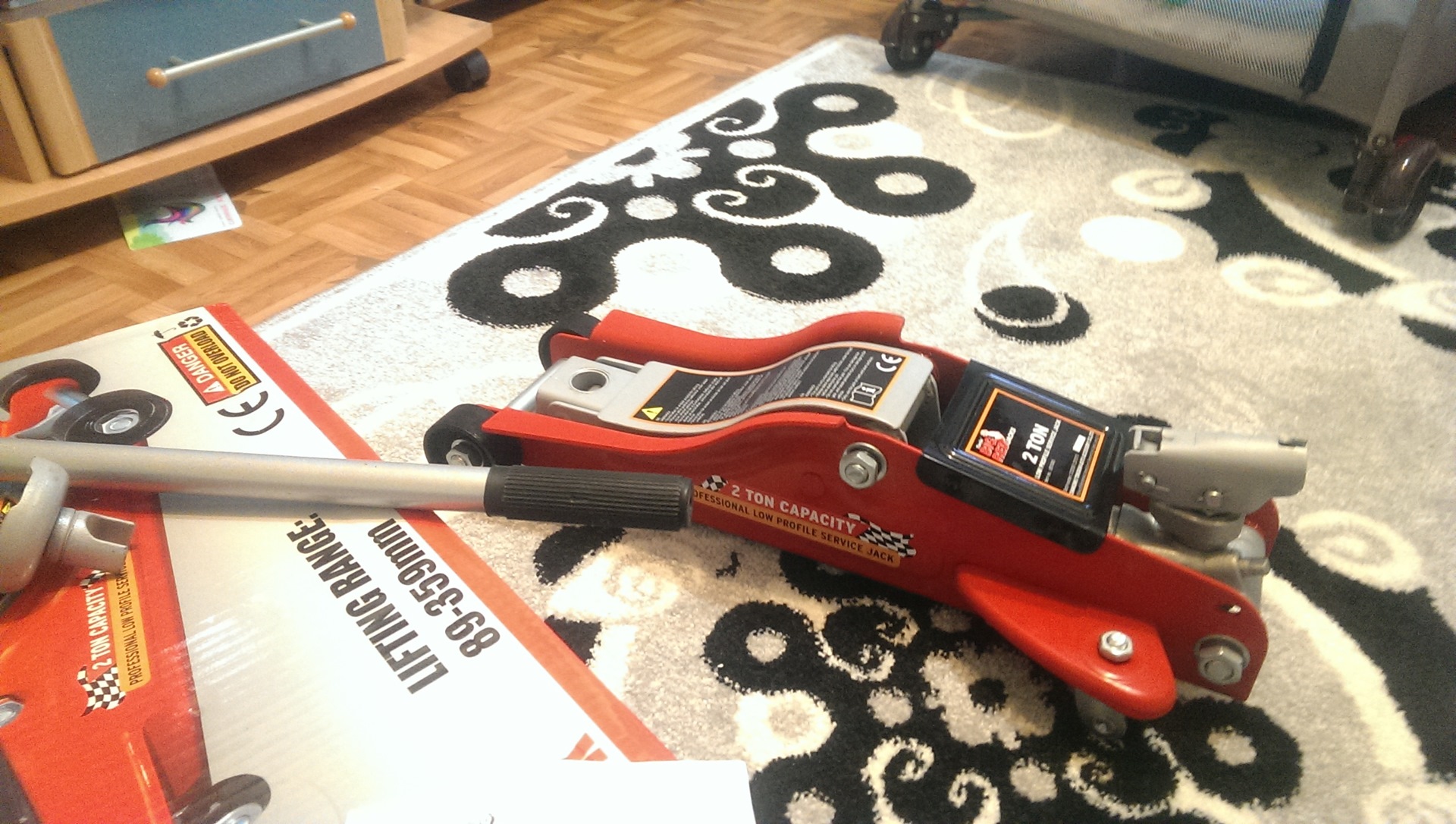

Приехал домкрат, но он оказался очень большим для меня))))) Домкрат поедет в правильное место Race Customs ( krolik-rc, davcustoms-rc ) он им нужнее))

ширина диска?
Сидят отлично, но вот дизайн на вкус и цвет )))
А чем крепиться огнетушитель к моторспортам вроде там не замечал никакого крепления?
Там 2 отверстия под закладные под саморезы.
визуально может и на одном уровне, а по факту колея переда увеличилась больше чем зад по отношению к стоку. Колея задняя: 1424 мм Колея передняя: 1412 мм — это значения стока. Если колея переда становится больше зада — появляются проблемы с управлением. Чем больше разница-тем это сильнее чувствуется. Измерения проводят от центра покрышки или диска, а не от внешней плоскости. Возможно ты не почувствуешь разницы, но не факт…Так что на дорогу и тэстить)) Был опыт езды на крабах сзади с ет35 и алуетах наших с ет20 спереди. После 120 машина становится неуправляемой))

Может если переднюю резину сменить, визуально что-то поменяется и тебя это устроит?
менять точно ничего не буду, максимум это пока опорами обойдусь что бы перед чуть ниже посадить, а так покуй на скорость не влияет)))

Крутяк) а че домкрат не угодил, сам таким же пользуюсь, доволен!)
Тема мне его в багажнике надо возить, а он сука длинной 60см))) у меня есть подкатной в два раза меньше го он не подлазит под передний лонжерон где то на 1 см, приеду к владу, может укоротим его))))

Всё норм, можно морду чуть пониже и будет гуд. :)
вот и я думаю пока подкинуть сложные опоры с е34, это оставит рабочий ход подвески и опустит машину 1.5-2 см
Думаю этого будет достаточно. А резина спереди какая?
205\40, мне тоже кажется будет норм, я ж не стенсер))
Но лучше бы 195 40. Тогда меньше вероятности что будет спереди затирать.
