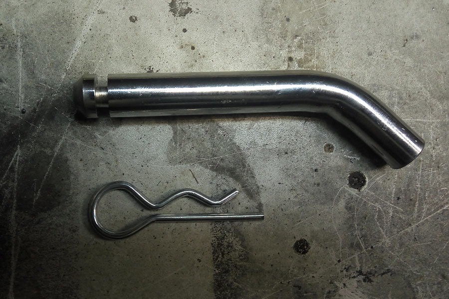

В и-нет магазине был куплен стопорный палец фаркопа 16 мм.
и буксировочная вставка в фаркоп рассчитанная на 5000 кгс с проушиной для шакла 24 мм

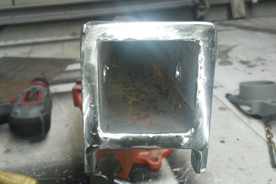

после чего приступил к продумыванию и изготовлению самого квадрата под фаркоп.
было решено отвертия под стопорный палец усилить 6 мм накладками, так как за форкоп планирую крепить рывковый тросс, а стеночки в 4 мм годятся только для буксировки прицепа до 1500кг
Решено и исполнено.
снизу оставлены ограничители от сосказывания Хай Джека
на этих снимках хорошо видны усиливающие накладки.
В таком виде фаркоп был отдан denis-fly для того что бы на большом сверлильном станке отверстие для стопорного пальца довести до 16 мм и соблюсти соосность отверстий.
Отверстие благополучно просверлено Спасибо Денису.
