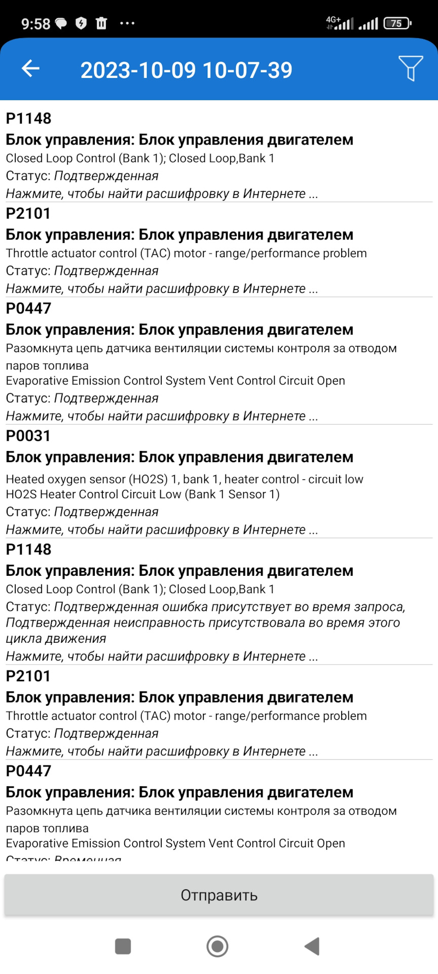

Здравствуйте буду рад любой помощи готов заплатить за совет если он будет годным, если есть возможность созвониться с мастерами из Казахстана, щедрое и душевное хвала Богу и человеческое спасибо🙏, Ниссан Верса 1.8, 2010 г/в MR18DE, то же самое что Тиида, все кроме двигателя то же самое, ошибки приложил фото, машина 4 месяца стоит, двигатель переходит в аварийный режим, не набирает обороты свыше 2000 об., дроссель уже заменили, проблема не решена

Повреждение провода в косе очень даже реально на не битой и не утопленнике. Конструкторы-электрики у ниссана инопланетяне-мудаки, потому там возможно все.
та же ошибка только проблема в проводе — обрыв. как чел нашел место обрыва не представляю www.drive2.ru/l/288230376153108565/
та же ошибка проблема с блоком реле www.drive2.ru/l/5296402/
Я ту ошибку нашел по сервисному мануалу. :)
И вероятность повторения — весьма высока, мудацкое расположение проводов, плюс износ резиновых втулок на саморезах, которые держат корпус воздушного фильтра.
ДПДЗ на ниссанах действительно мрут как мухи…
