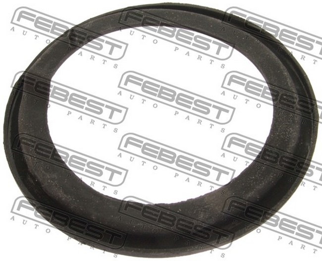

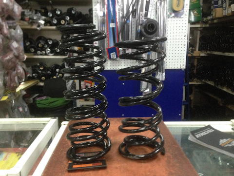

Передние стойки в нормальном состоянии, пружины подуставшие и просевшие, буду ставить новые, но вот резинки с обоих сторон пружин развалились от времени. Стоимость фебеста 400 рублей за одну резинку (качество низкое) оригинал вдвое дороже. Отдавать за них такие деньги жаба не разрешит. Почитал на нашем форуме что вырезают из камер автомобильных, даже шлаги ставят, ест ли опыт у кого-нибудь в этом деле? Долго ли продержится камера или поставить резинку от ваза, например с 8-14?

Я ставил оригинал, 2 года полёт нормальный резинки не порвались и не потрескались. Поставишь другие возможно будут скрипеть.
пытался найти от ваза, не думаю что у них принципиальное различие есть, но в итоге в очередном магазине сдался и согласился на шланг. не думаю что разница принципиальна
если диаметр впритирку хорошо силиконовый спрей помогает
Я одел шланг резиновый на нижние два Витка и все) задние стойки и пружины менял месяца 4 назад
