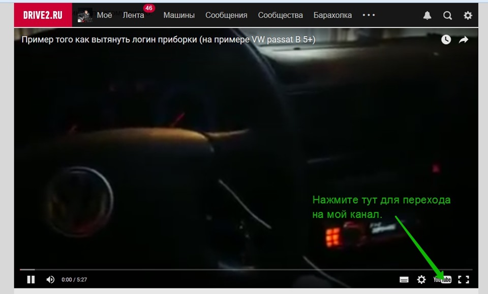

Наглядный пример как доставать логин из приборки, я делал по этому видео.(на примере VW passat B 5+)
Я делал целиком по этому видео.
Внимание: В описании этого видео на моём канале на Ютубе вы найдёте ссылки на интересующие элементы можно купить в Алиэксресс.(ссылки просто укорочены)
