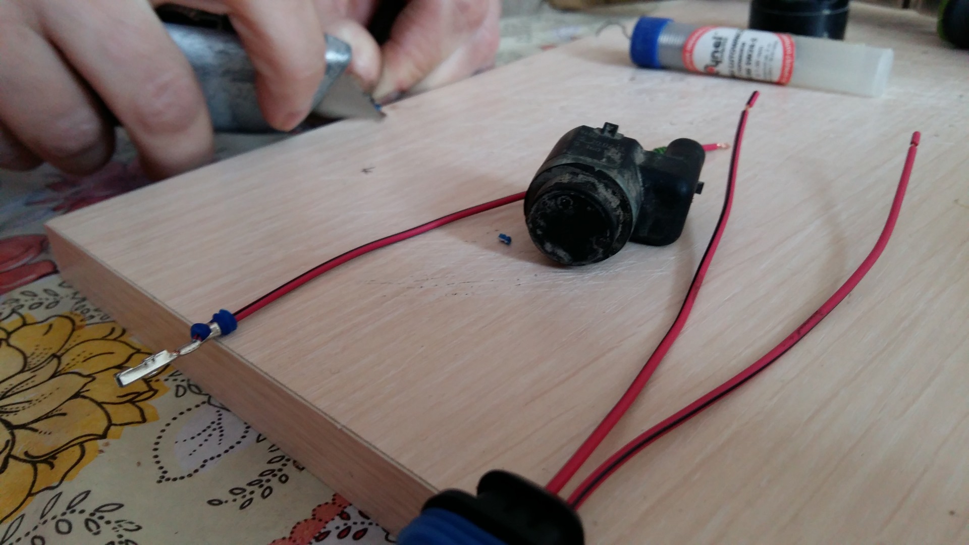

Всем известна болезнь жгутов парктроника мондео, что на них явно сэкономили. В них заложили такие тонкие провода, что зимой при деформации бампера об сугробы которых у нас предостаточно перестает работать парктроник. Причем если скажем выходит из строя 1 провод идущий на любой из датчиков, то система отрубает весь парктроник полностью и перед и зад. Т.к. к хорошему привыкаешь быстро, то парковаться без парктроника становится жутко неудобно. У меня почему после каждой зимы случаются сюрпризы с парктроником. То ли мне так с косой повезло, толи хз… Не обошла и эта зима меня. Месяц назад примерно парк замолчал. Лезть в холод не хотелось и вот дождавшись первых теплых дней и взяв на подмогу товарища отправились прозванивать косы парктроника тестером. Но тестер нам даже не понадобился! И вот почему!
Я изначально подумал почему-то на заднюю косу и первый датчик который был снят показал без тестера что кирдык проводу!
Это было небольшим сюрпризом, т.к. до этого провода у разъемов оставались живыми и просто провод отказывал где-то в косе. Эту проблему решали просто протаскиванием нового провода взамен поврежденного и скрутка перед разъемом. Тут получалось надо было искать разъем, либо как-то припаивать провод к старому разъему.
В итоге решили доехать до соседнего магазина автозапчастей посмотреть. Нашли разъем похожий на наш от какой-то русской машины, взяли. Приехав на место, увидели что контакты чуть больше чем в нашем и вытащить пин из нового разъема и вставить в старый не получится.
Решили старый разъем ломать :)
С помощью шила вытащили пин с оторванным проводом из фишки и пошли в гости к нашему мастеру-помощнику по фарам для припаивания в нему нового провода.
Потом вернулись к машине, воткнули пин в разъем, соединили с косой, срезав немного сгнившего провода и о Эвика! Парк ожил! Все заработало.
На будущее хочу найти и заказать фишки с пинами такие. Кто может помочь найти их где-то на сайте или в каталоге прошу в комментах отписаться что где и как?! У меня не получилось найти. Да кстати на фотке плохо видно но разъем этот фирмы Tyco.
Ну и огромное спасибо друзьям, которые помогали мне с этим! Александру и Михаилу Респект!

Разъем Cargen ax501, добавь в запись, может кому пригодится, кто так же будет искать решения.
Кто то в курсе если купить любой подходящий по диаметру и перепаять клему. Будет работать? Я так понимаю это обычный сонар. Вопрос только если у них что то специфическое. Типа уровень сиганала
Визуально очень похожи — 4H0973703, 4F0973703, 3C0973203 от VAG

TYCO 1718653-1 или TE 1-1488991-1

Точно! Спасибо большое!
выплыл ещё один вариант :) Разъём зажигания ВАЗ 2014
vipwash.ru/sites/default/…h_modulya_zazhiganiya.jpg
купил такой разъем в магазине запчастей ВАЗ, или очень похожий:
www.avtoall.ru/kolodka_ra…niya_42_3705_aenk-145085/
но придется поработать напильником ) срезать боковую часть с одной стороны, и в самой фишке датчика парктроника срезать направляющую
а пины совпали по размеру? Тот разъем что покупал я входил даже в фишку, но пины были больше чем контакт в датчике

От БМВ наши фишки подходят, проверено! Сам уже целый месяц хочу фишку поменять, нашел на авито!
дай ссылку или код.
Вот здесь на авито www.avito.ru/moskva/zapch…parktronika_bmw_511571044 Только не со всех подходит, там на нашу авто только одна подходит.
Sergik2086
код ее есть?
Кода на них нет, вернее есть на али можно найти, но денег кучу стоит. Проще с косы парка отрезать с донора. Вот на авито я нашел от бмв www.avito.ru/moskva/zapch…parktronika_bmw_511571044

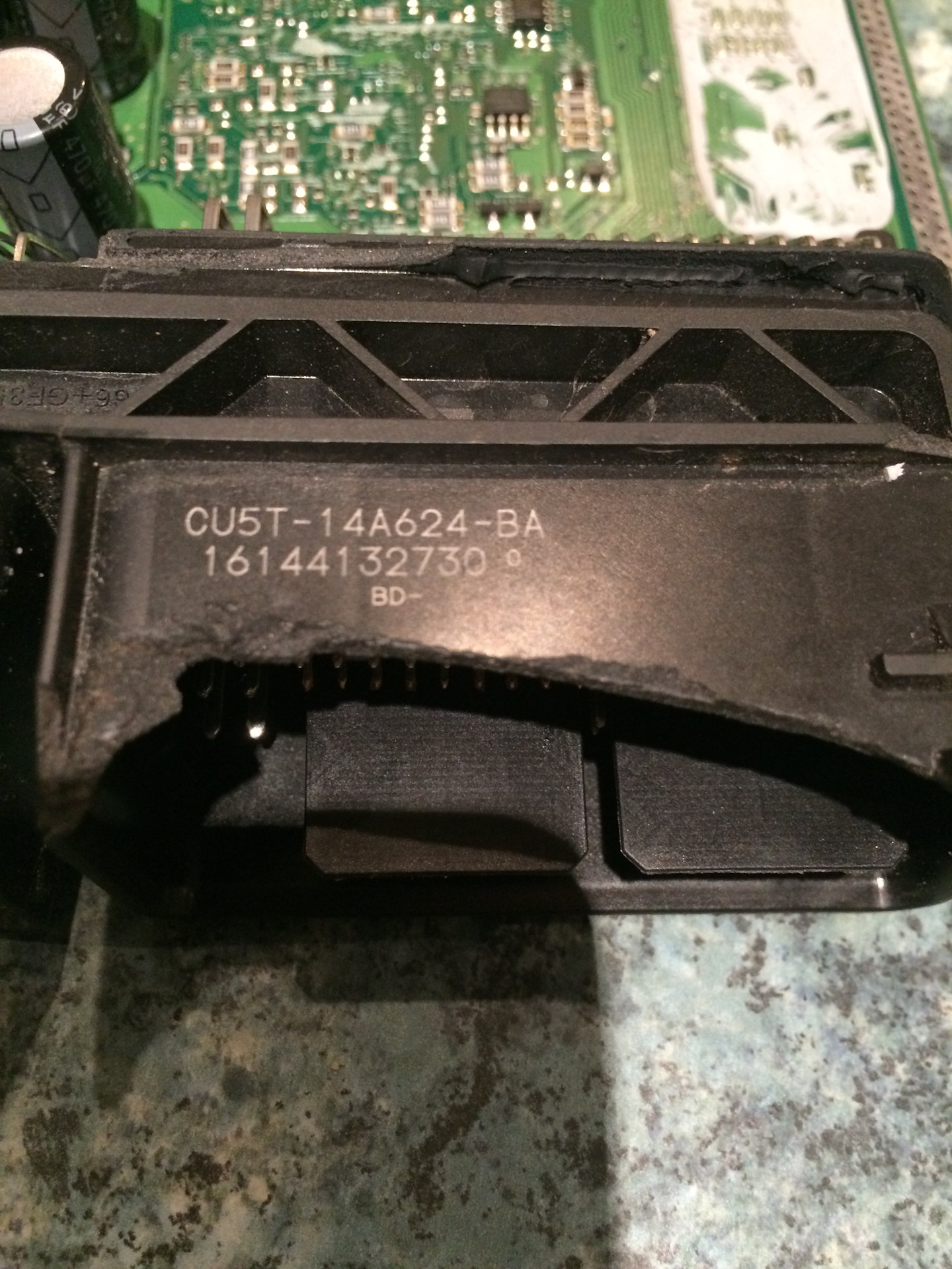

Помогите найти! Мустанг 2017 2.3 разъём ecu! Любую инфу! И конечно же фишки в них входящие
