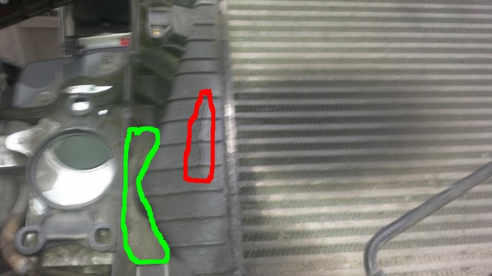

а починить сложно? Или просто невозможно и нужно менять его?
Ну вот глянь, даже не знаю что с ним делать
b-a.d-cd.net/65c2d7as-960.jpg
я не совсем понял, там трещина, где обвел красным или дыра, где обвел салатовым?
Красным)
там же не особо большая температура, может попробывать сухой сваркой.
Температура то пофиг, давление выдержит от наддува?
сколько там у тебя наддув 3 бара что ли?=))) Да выдержит, может, конечно, не вечно, но пробовать надо!
Так надо наверняка чтоб, просто по 100 раз морду не хочу разбирать
а куллер стоит между радиатором ОЖ и радиатором кондиционера?
Он стоит сразу за основным
короче не подлезть просто так=((… там на пластмаске, поэтому нужно пробывать либо заплавлять, либо на сухую сварку
Мне тут еще советовали эпоксидкой залепить
как вариант…, пока не попробуешь-не узнаешь, что действительно поможет, так как и вибрация, и давление, как ты сам говоришь, там присутствуют
Ну знаю 100% вариант — это заменить его =)
это да=)), только вот цена вопроса… стоит ли этого или все таки попробывать народные средства
купи тогда новый или бу, хренли битву экстрасенсов устраивать
