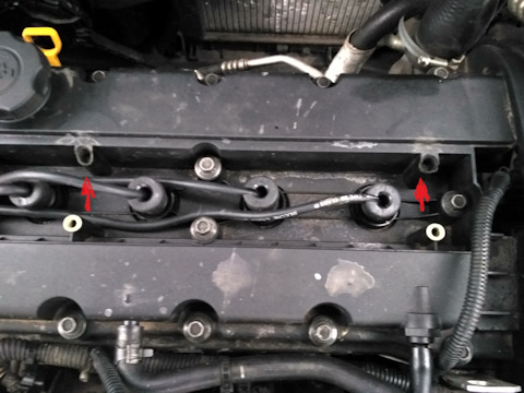

На четвёртом году эксплуатации стал "потеть" маслом моторчик. Пора менять прокладку под клапанной крышкой.
Chevrolet Lacetti 2008, двигатель бензиновый 1.6 л, 109 л. с., передний привод, механическая коробка передач — поломка

а где ты такую дешовую прокладку КК нашел я покупал за 500р какую то немецкую
Магазин "БалтКам" там для "Лачетти" есть всё.
Всё дело в перепадах температуры. В мороз клапанная крышка деформируется и загустевшее масло под возросшим давлением начинает сочиться под прокладку.
время покажет
рекомендую поставить прокладку Reinz 15-53456-01
так же при замене следует поменять колечки под болтами клапанной крышки. можно родные GM-овские, но лучше более дешевые от Камаза 740.1003040 (белое)
Спасибо!
я менять не стал, просто посадил на герметик, называется Done Diale с медью вроде пока нормально
все равно поттеть начнет.
baron42
не знаю, но все в один голос говрили гереметик там — СМЕРТЬ КАТАЛИЗАТОРУ
