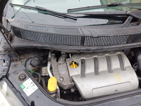

В конце мая собираюсь ехать в отпуск, дорога неблизкая — ~2100 км, пора начинать подготавливать автомобиль.
Двигатель у меня F9Q J 803, пробег за 200 тык, а злые языки бают, что в этом случае давно пора бы озадачиться заменой шатунных вкладышей, бо в линейке спроектированы и реализованы они почему-то без замка, что, по хорошему износу, может привести к проворачиванию, и, как следствие — к замене коленвала в сборе. Поэтому предполагается вкладыши заменить, и, пользуясь случаем, заменить еще всякое.
