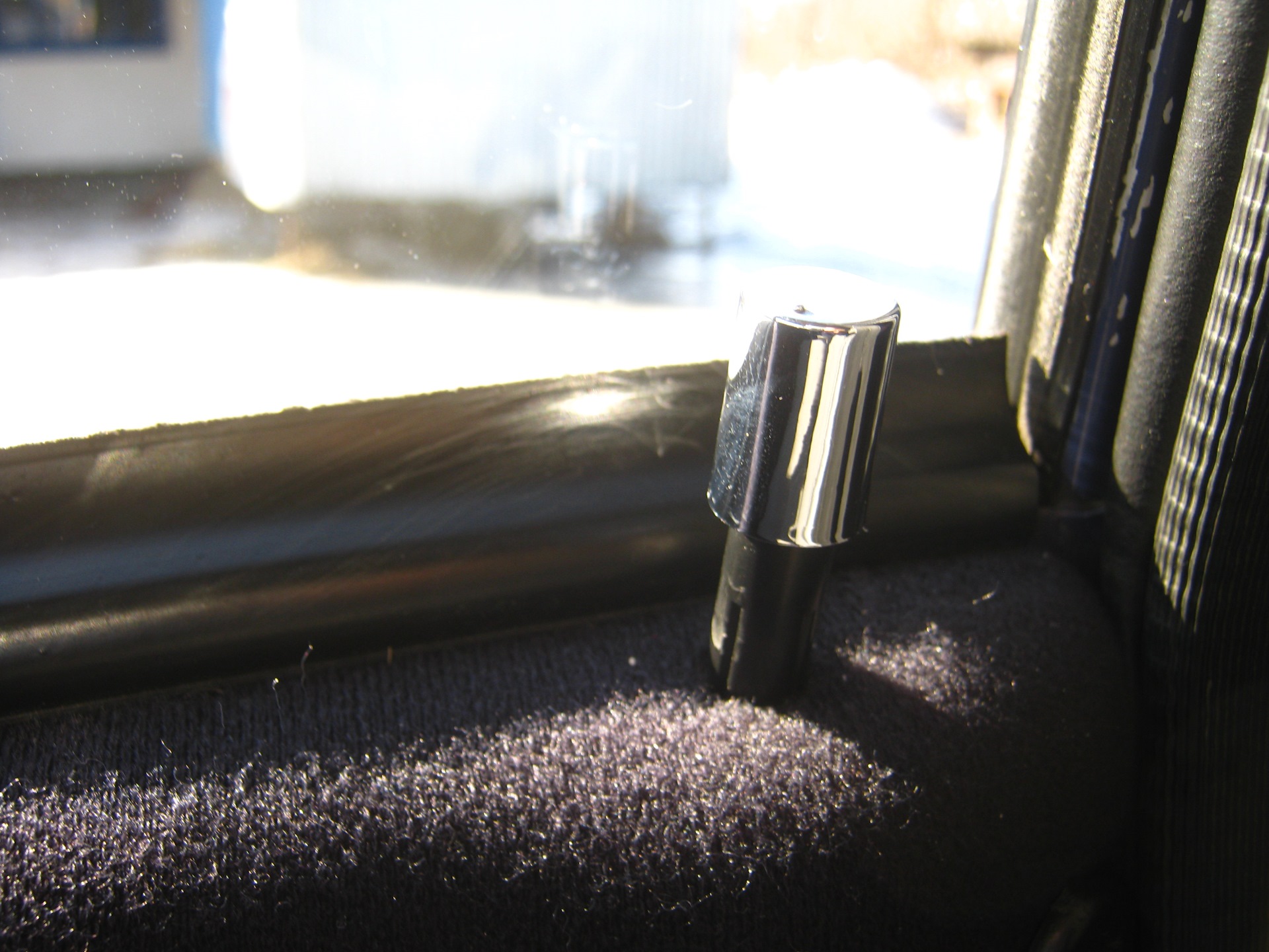

Еще в начале лета я затянул часть салона велюром, а именно пластик дверей — "батоны", стойку между дверями и задние стойки. Велюр покупал специально автомобильный, клеил сначала на 88 клей, потом на момент кристалл. Тянется очень хорошо, правда от клея жуткая вонь)) Еще небольшой лайфхак, как крепить батоны со сломанными крючками. Сверлим в батонах по краям дырки (в местах где батон прикручивается шурупом) сверлом на 8мм, и этим же сверлом рассверливаем дырки в самом железе двери, потом покупаем клипсы крепления потолка ваз 2108 и радуемся)) фото прилагается.

А где взял колпачки такие, как на последних двух фотках?)
сам сделал) крутилки от старого саба домашнего
