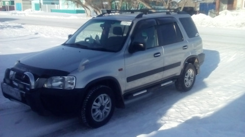

Привет всем!полетел подшипник на промежуточном валу левого привода колеса, кто сталкивался, может где глянуть?
Honda CR-V 1997, двигатель бензиновый 2.0 л, 147 л. с., полный привод, автоматическая коробка передач — поломка

проще контракт взять от рестайла и воткнуть толстый привод, приподняв датчик абс.
Там еще и сальник под замену пойдет, кроме подшипника. На црв форуме есть тема, этому посвященная.
заказывай меняй, я так понял у тебя подшипник под номером 20 honda.epcdata.ru/cr-v/e-r…/9174/steering/2476/?p=20 каталожный уже скинули
болтается вал? или шрус на валу болтается?
Болтается вал в подшипнике, ишрус на валу болтается
и вибрации не было?
Есть вибрация
Гудеть начал? Он меняется, есть ориджинал и коевский (91057-SR3-008), тоже буду менять по теплу(
Да нет болтается, случайно наткнулся пыльники проверял, вот боюсь, вдруг вал в подшипнике.
