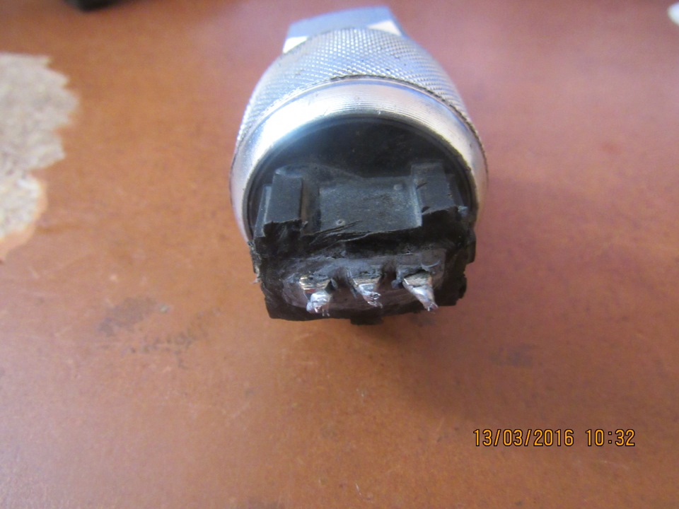

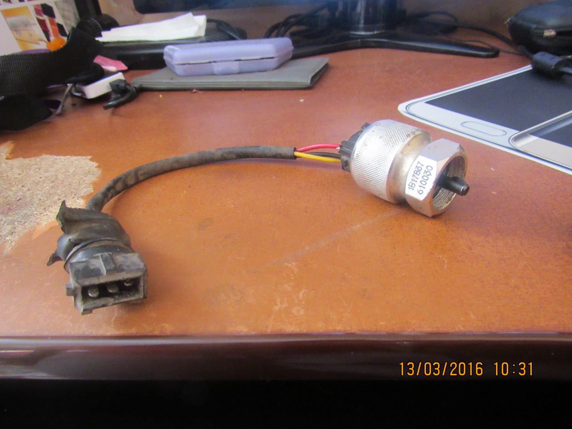

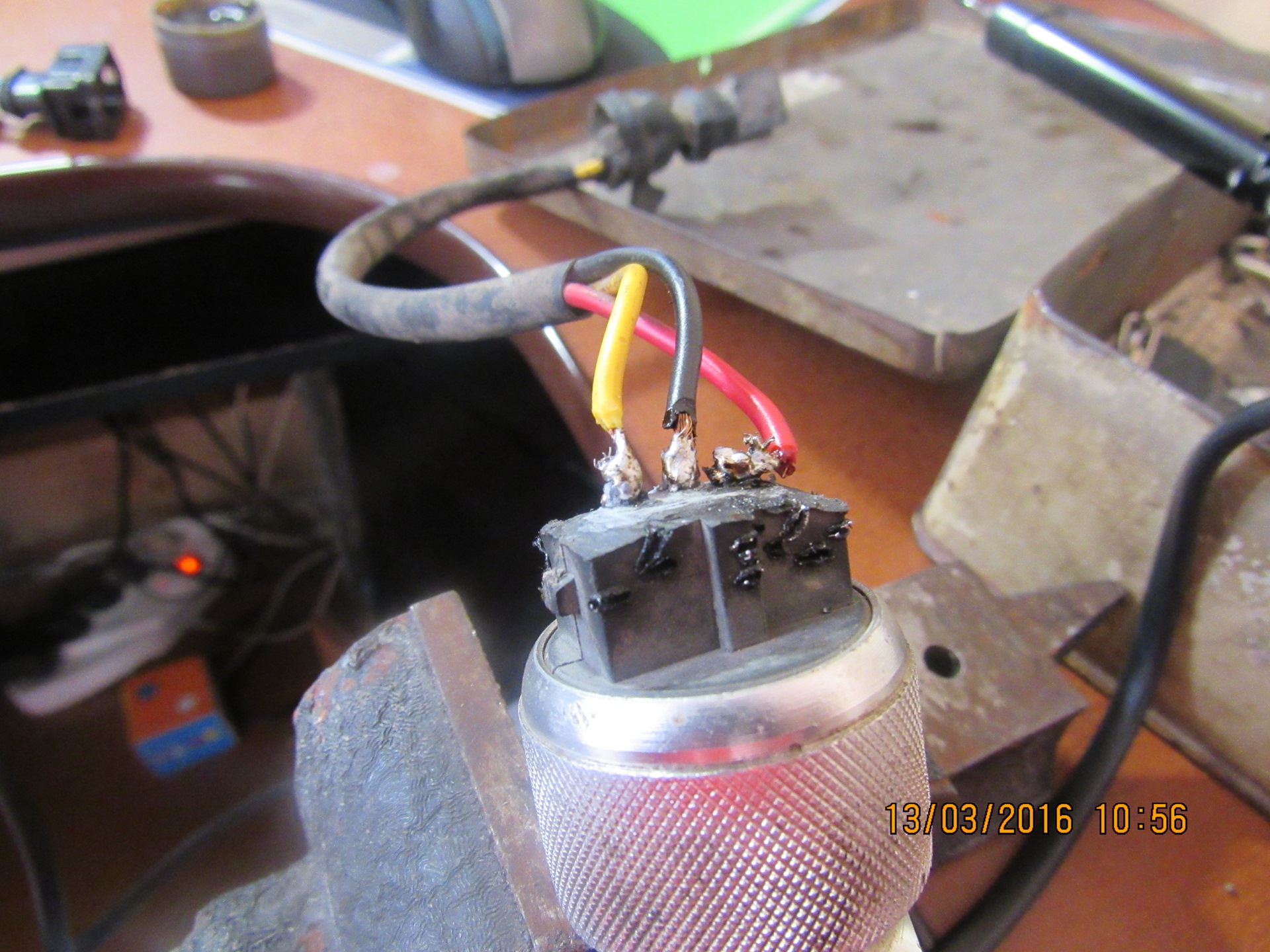

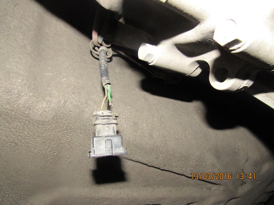

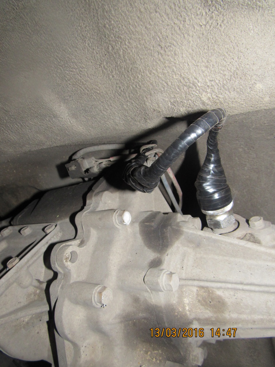

Весна. Всё оттаивает. Всё течет. У некоторых весной едет крыша, у меня крыша не поехала (пока), но рехнулся спидометр))) Однажды прямо на ходу упала стрелка. Время 5 утра, еду в областной центр в аэропорт встречать своих из Москвы из больницы. В городе камеры и прочее. Залез под машину. Хотел фишку передернуть. Фишка полная грязи, все мокрое. Снял — одел, поехал дальше. Чего я только не увидел))) И скорость до 180))) и разгон (по бк) до 100 за 4,2 с. Феррари отдыхает))) В итоге ехал в городе по показаниям навигатора. Приехал домой, снова полез под низ. Снял датчик, чтобы почистить и просушить фишку. Оказалось, что сломался провод на фишке, находящейся на машине. Далее, оказалось что и на датчике под термоусадкой провод переломан. Датчик не родной. Родной умер на 80000 км (сломался вал привода). Нового датчика хватило на 30000 км. Жаба на новый денег не дала)))

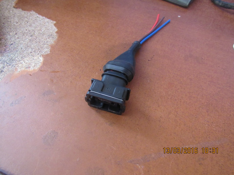

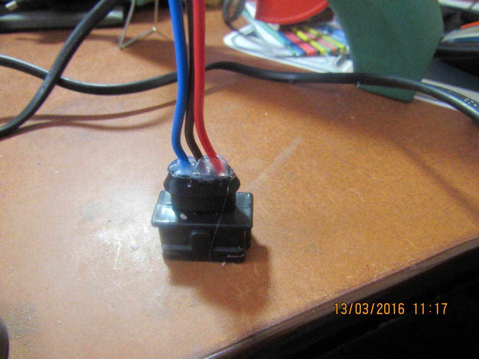

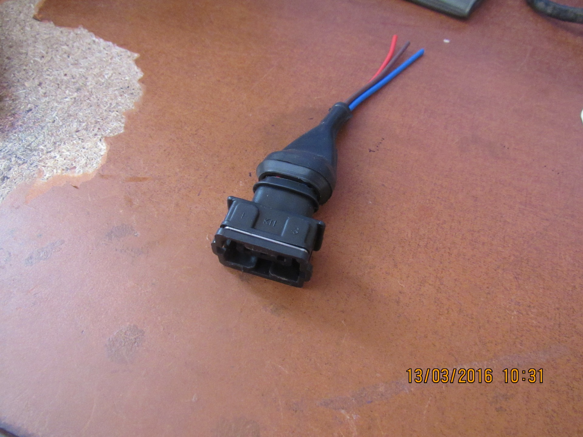

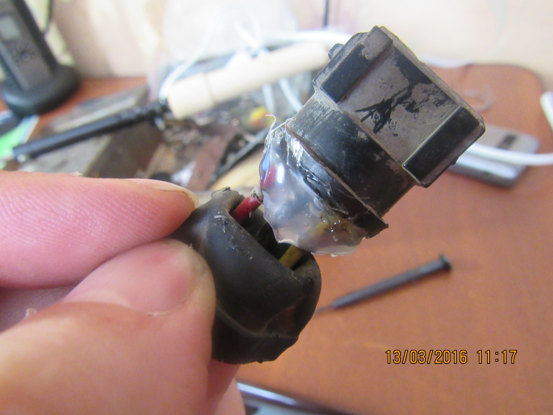

Зачисил все провода на датчике, перепоял. Для жесткости и герметичности залил клеем из термопистолета, обмазал герметиком и обматал изолентой, чтоб на века))). Фишка с машины срезал и на ее место припоял разъем датчика скорости ВАЗ-2110 инжектор. Спасибо sergprotvino150 за подсказку!
Все промазано герметиком и закручено волшебной изолентой! И все работает!

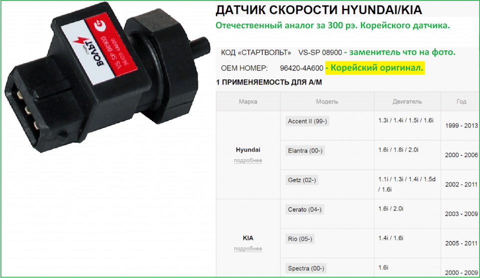

У меня на Китайце "FAW 1031" стоит такой же датчик скорости.
Но родной стоит ну уж очень дороговато!

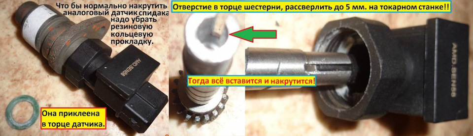

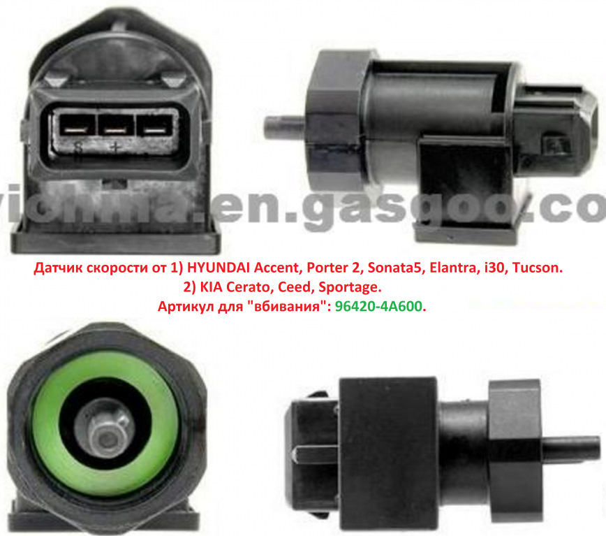

На аналоговом Корейском (см. фото с номерами артикулов для поиска) резьбовая часть чутка короче чем на родном но это не страшно накручивается только в путь!
А все токарные доработки видны на фото.
