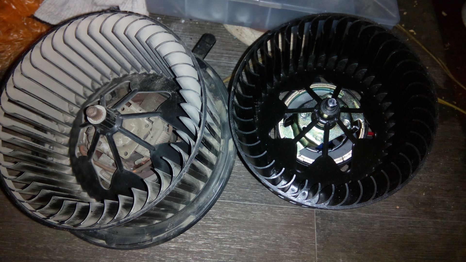

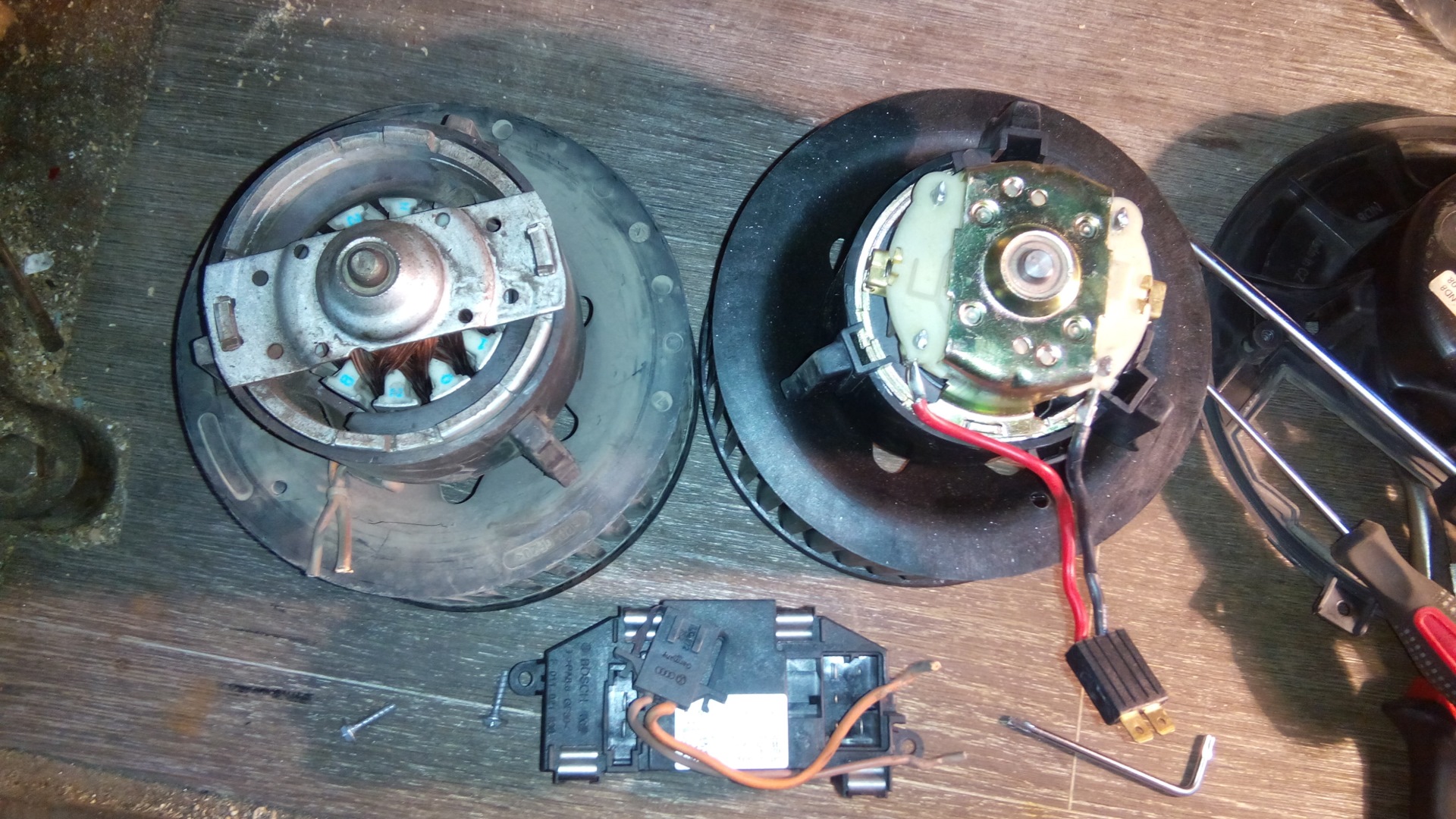

Все таки чистка вентилятора была временной мерой и в последствии проблемы с климатом повторились.Не так часто как раньше, но все же.Было принято решение на замену этих элементов климатической системы
Было заказано:

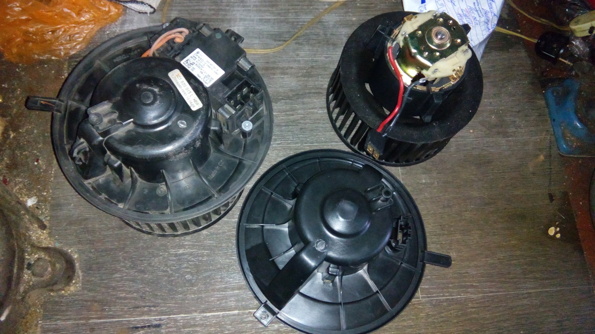

1.Вентилятор Jp Group 1126100200.Это вентилятор аналог толи от Поло, толи от Джетты.

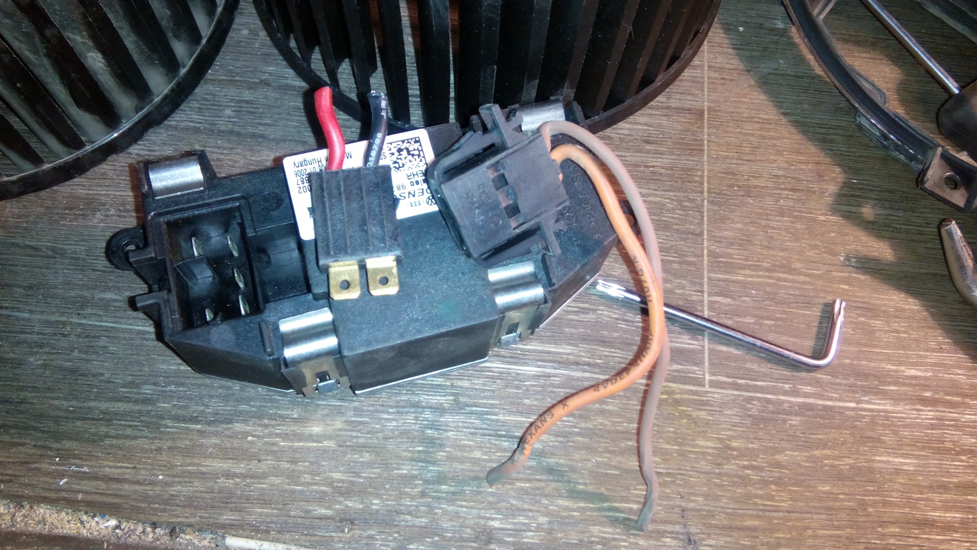

2.Реле управления вентилятором 3C0 907 521 F.Взял на форуме у кентов, почти новый
По разборке вентилятора описано у меня Сдесь

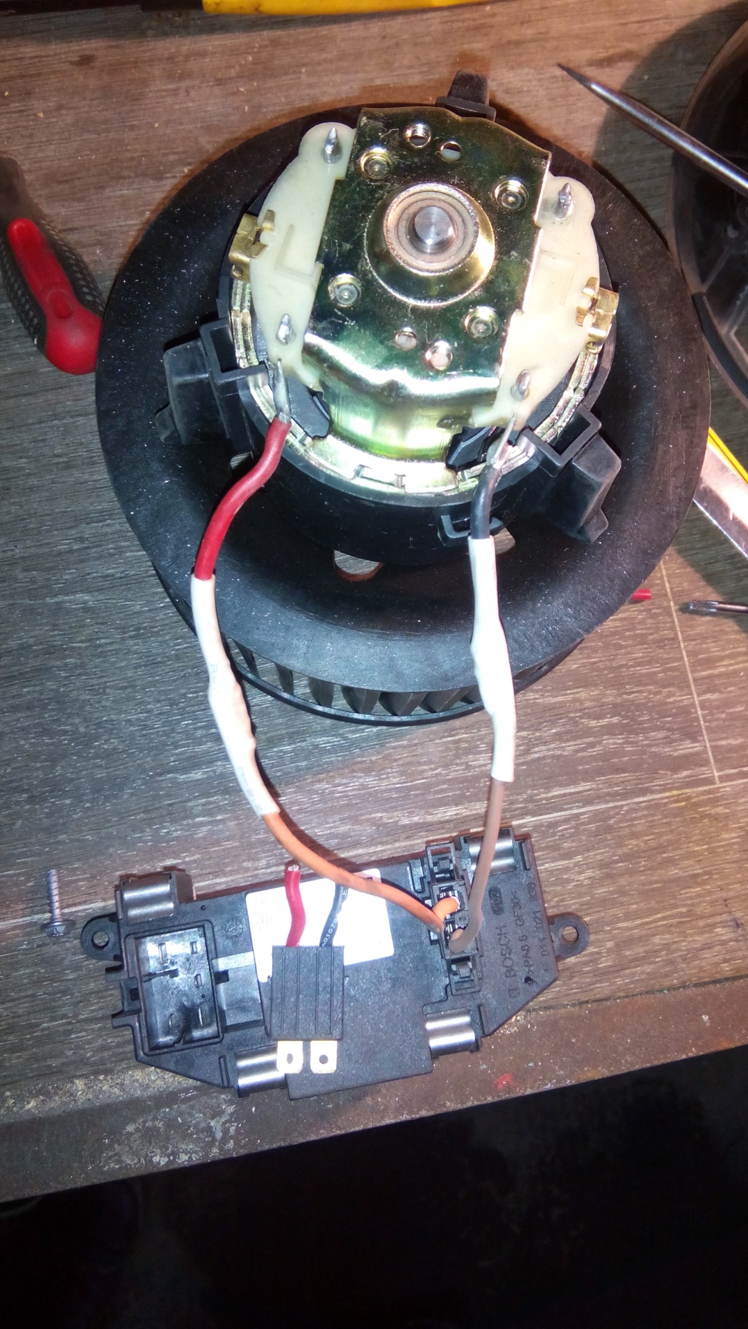

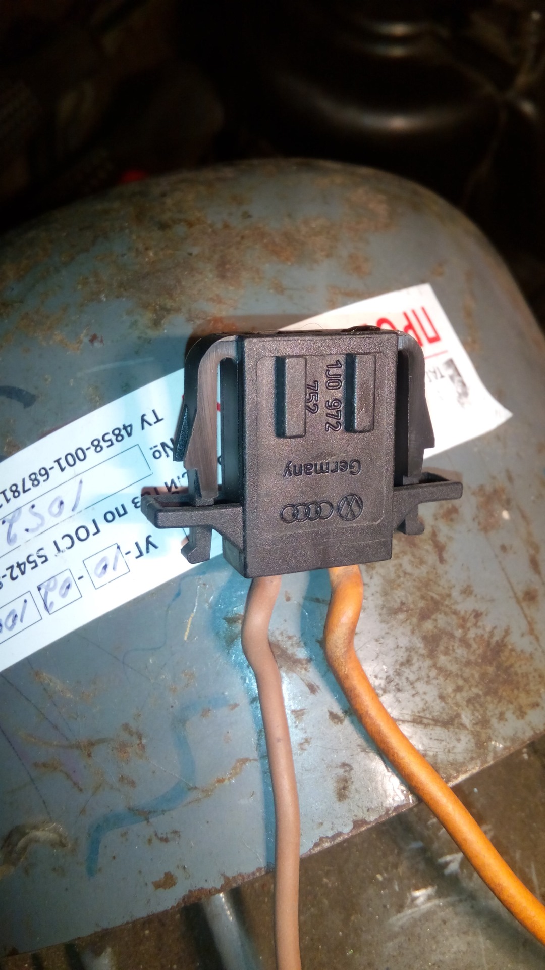

Единственное что нужно сделать это заменить верхнюю крышку(оставляем родную, т.к новая идет без блока управления), и заменить клему питания вентилятора(новая не подходит, ставим родную)
Сложностей особо нет, срезаем новую клему, ставим родную, изолируем термоусадкой.
Вытаскиваем новый корпус, ставим старый.Все подходит идеально

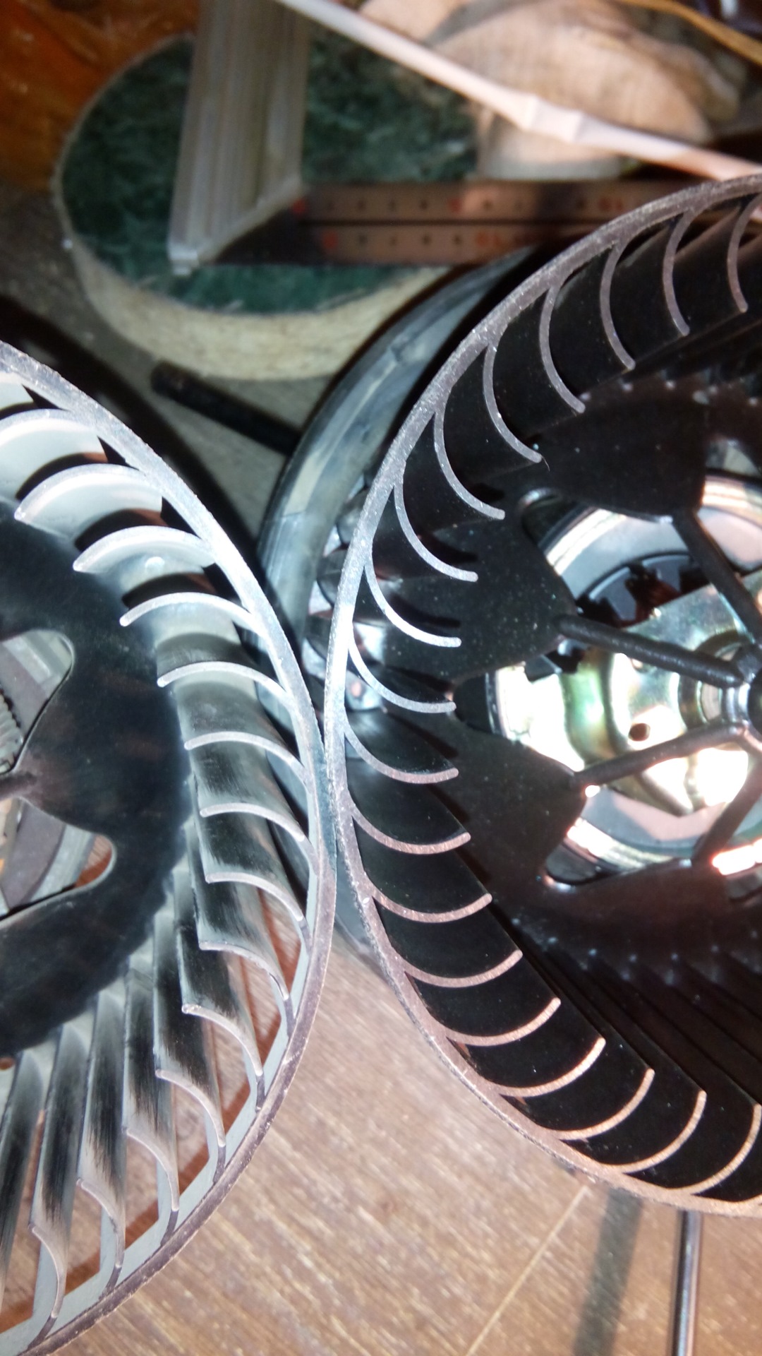

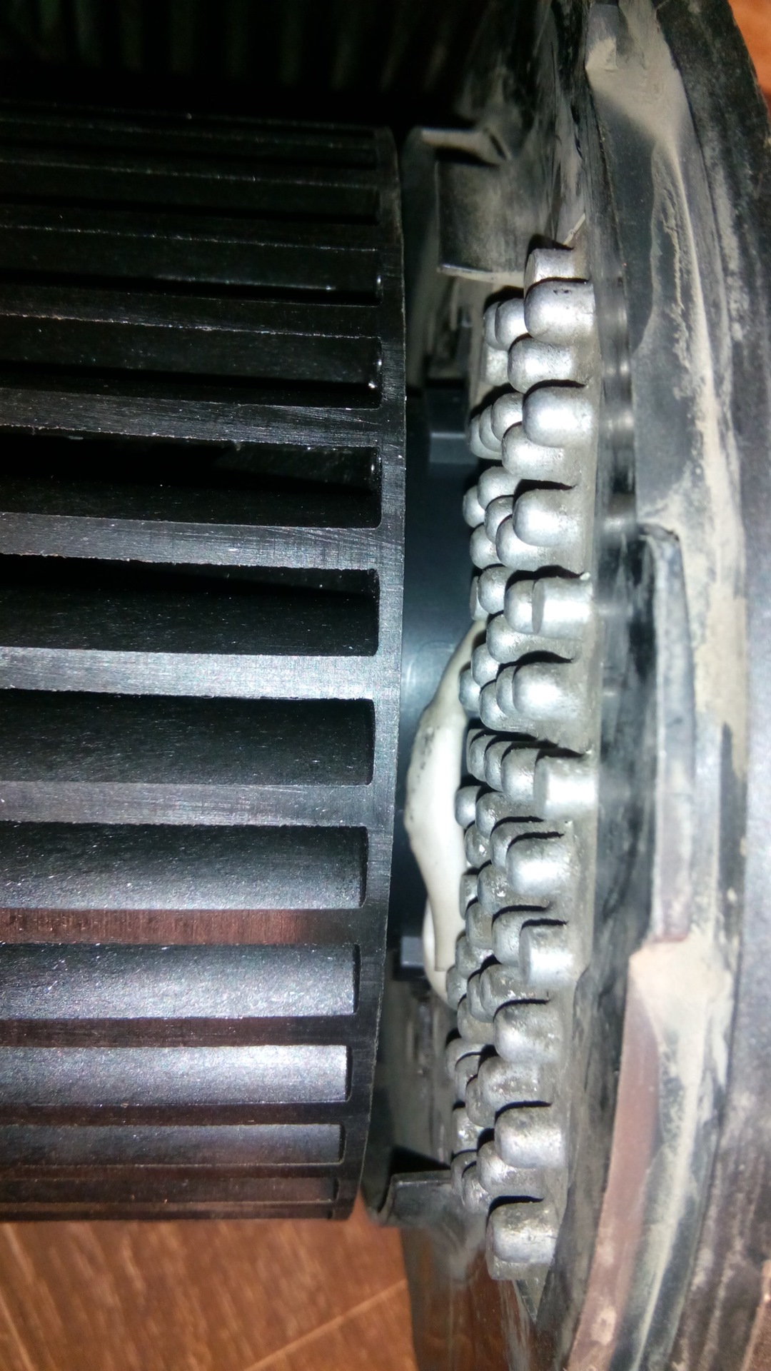

По качеству вентилятора ходили слухи что он шумнее оригинального.Но по конструкции лопостей нет разницы, на фото это видно.
Единственное на максимальных оборотах(7скорость)Появляется характерный электрический звук небольшой,но это возможно придирки.Т.к когда меняешь воздушный фильтр салона, то звук тоже шумнее кажется!Так что не критично
А в движении вообще неслышен на средних оборотах
Так что рекомендую!
