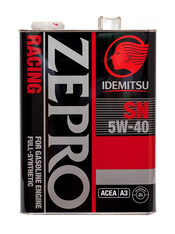

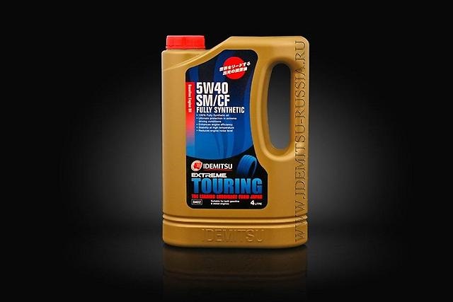

Отпутишествовал к nikolay-omsk для замены успокоителей и масла.Когда собирал мотор, мельком видел инфу о залипании успокоителей, особого смысла не придал, отмыл хорошо те которые были в моторе. При нажатии не залипали, думал все ок. Ну а когда завел мотор, услышал веселый цокот в районе гбц… Недавно пришли мне успокоители 14820-PCB-305( пружинки) их и воткнул. В районе гбц воцарилась долгожданная тишина, теперь кроме втеча и банки прошпорт ничего не слышно) Масло заказывал сингапурское идемитсу 5в40 ( в пластиковой банке), а пришло идемитсу зепро попонское 5в40 (железная банка), ну я был непротив такого поворота событий, экзист обманул сам себя))

лей только из жестяной, сингапурское в пластике горит
в пластике лил в левин, не горел) ( но тачка была свежекапиталенная). По свойствам зепро намного лучше чем сингапурское( еще бы это уже ПАО, эстеровое масло, а не гидрокряк). Не лил в жестянке из за цены)
Ничего не горит. Отличное маслице.
Тоже лью идеметсу. Причем то, которое ты заказал изначально. Меня устраивает : )
да я бы тоже его лил, ну раз пришло это, буду лить это)) до этого сингапурский лил в левин)

Отличное масло, хоть и дорогое правда, лью именно его себе) 5w40 Racing
ну я тоже теперь вынужден буду его лить, масло отличное, согласен)
Хотя, столь часто как его хвалят, его ещё и хаят. мол горит, хотя и внутри всё чистое, в движке. Ну, в первый раз, когда сел за руль своей обновлённой тачки, не смотря на зиму, ездил во втеке, до отсечки, за 2500 км сжёг 1.5 л этого самого масла, купил, долил и всё, больше ни разу проблем с уходом масла не было, тьфу-тьфу-тьфу
