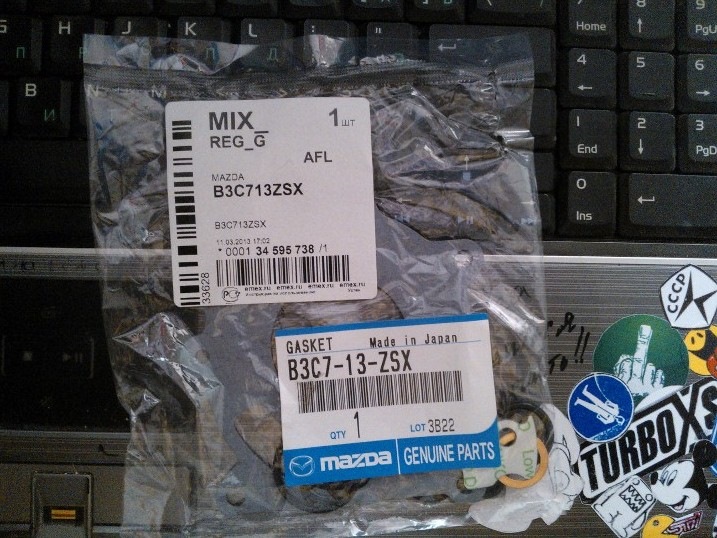

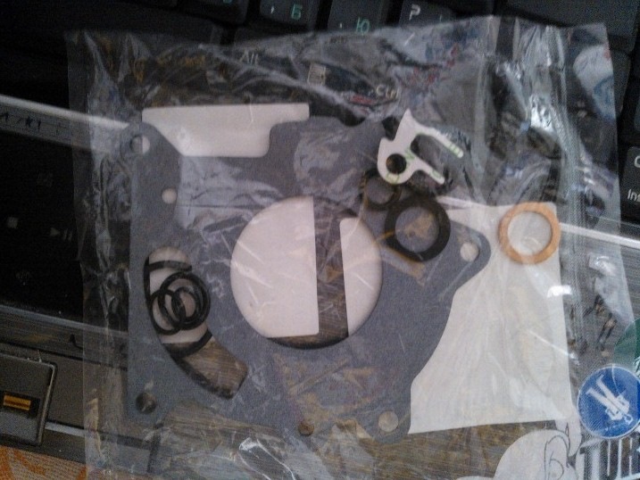

1. B3C7-13-ZSX — ремкомплект моновпрыска

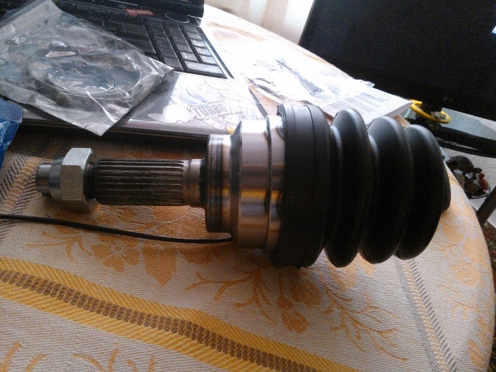

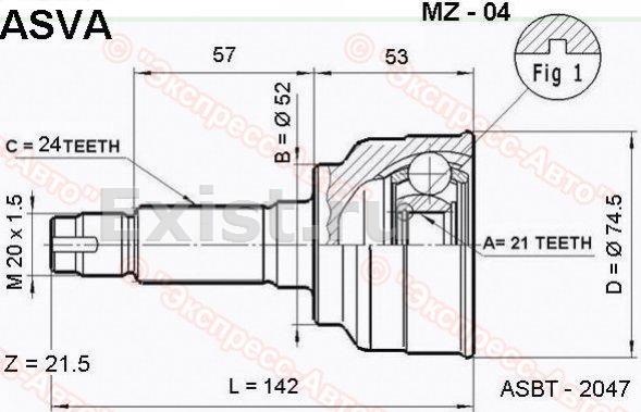

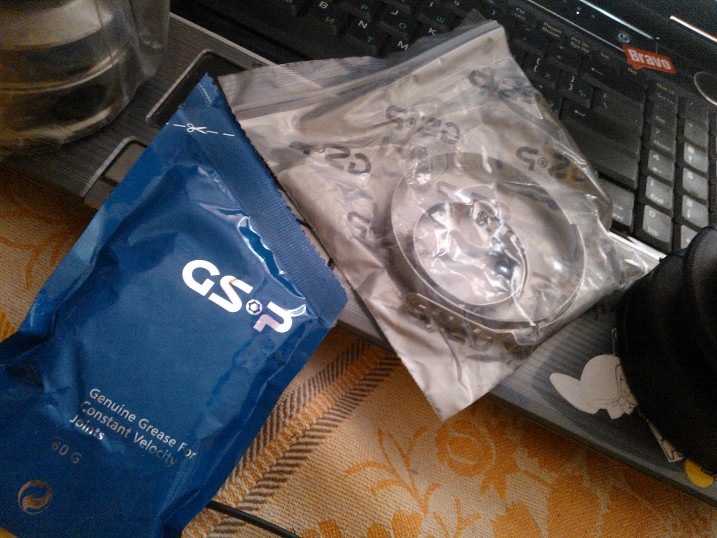

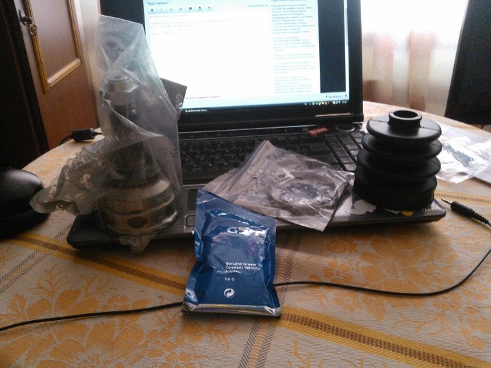

2. (3) лежит давно, но, по моему, не отписывался по этому поводу…а хвастаться то надо (как говорит моя любимая =))… это правый…левый скоро придет к догонку… Код этой гранаты — тайна покрытая мраком…)
размерам с этой картинки соответствует (картинка из каталога exist.ru):
ЗЫ
стопорного кольца в комплекте не оказалось…=(

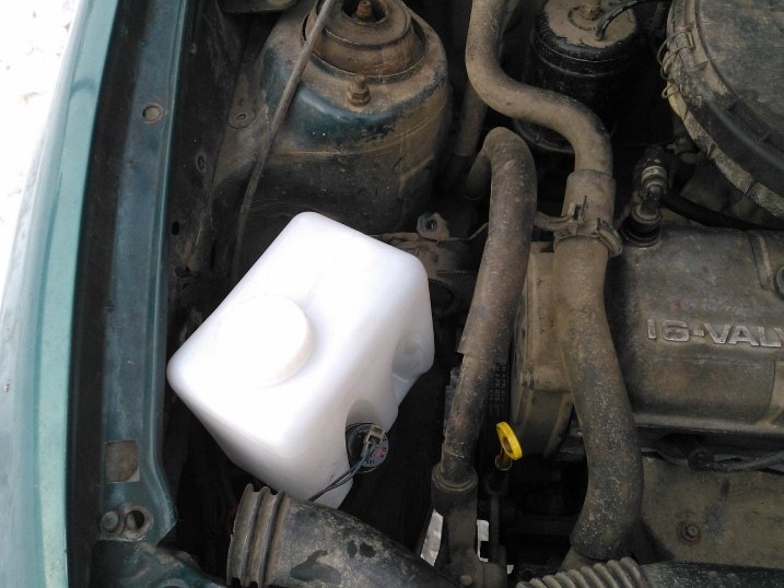

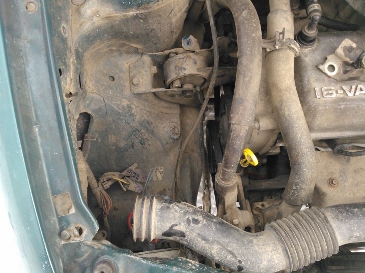

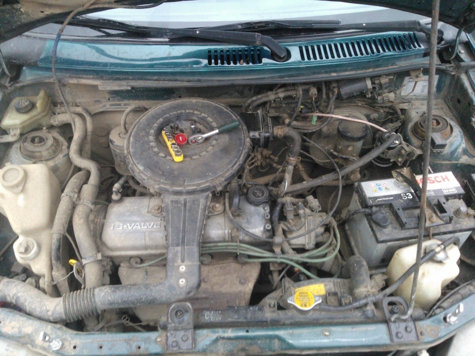

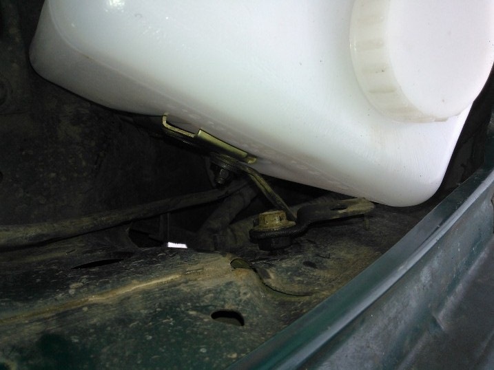

ну и вообще…запись какая то богатая получается на всякого рода непойми что откуда взявшееся… вообщем еще в предверии весны решил все таки поставить хоть какой то бочок для омывайки…стоял то ли девятошный …то ли десятошный… приделанный на один саморез (прямо в крыло!) и на проволочку к уху подъема двигателя…
ну что.отлично)))…как же я рад был что это г сняли и кинули в багажник при капиталке двигана…

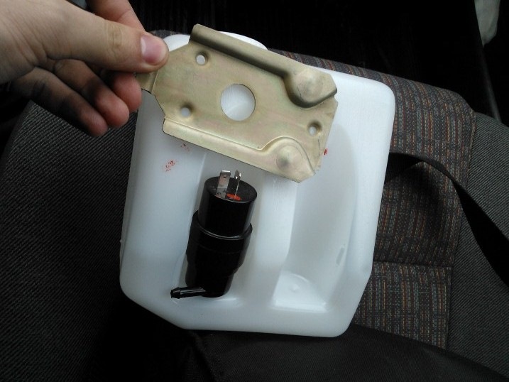

далее пошли мысли…что ставить?родной?с ума сошли?!конечно что нибудь от тазика…дешево и сердито…главное без саморезов и проволоки чтобы держалось.
ну мысль пошла…шла шла…погуляла.посидела в баре…вернулась…и привела с собой воспоминания…о том что когда то был куплен бочок от окушки для таврии…чтобы назад его поставить и на заднее стелко пись-пись делалось…
вот так и валялся он у меня с тех самых времен…уж год почти как… ну и значит.недолго думаю…не быстро собираясь, пошел его ставить. проблема только была одна.крепеж этого самого бочка.штамповка блин…искал долго упорно…в конце концов нашел…а стоила то это фигнюшка — 14 рублей…-1 рубль скидка…итого 13! :D
отлично.теперь есть за что бочонок с пивом омывайкой цеплять…теперь надо было найти куда его цеплять… а что тут думать то да?..саморезом нафиг в крыло и все…

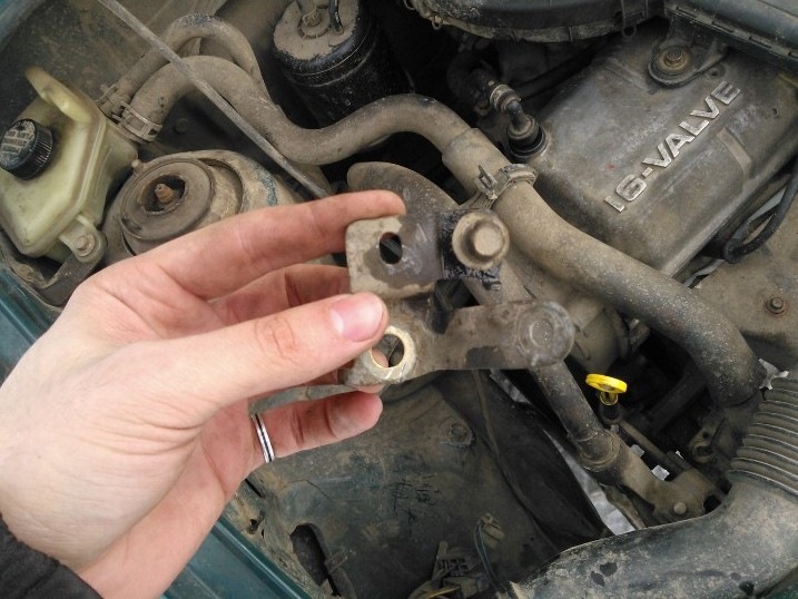

но только не у меня. висит значит какой то кронштейник под капотом…и, как ни странно, пустой! абсолютно никакой работой не загруженный…до этого момента)
…немного усилий и пассатижи — теперь кронштейн стал рабочей лошадкой держащей 3 литра лимонопахучего-непойми-чего-как-то-трущего-и-брызгающего-на-стекло…
думал что насосик не будет справлять с длиной магистралей и будет быстро уставать…но пока им доволен. =)
ну и сразу отвечаю на возможный вопрос: такой положение бочка (под углом к крылу) обусловлено формой, размерами бочка + наличие верхней подушки двигателя поблизости…

А сколько рем комплект стоит для моно?
с учетом скидки за 100% предоплату — 1159…
а насчет того что у тебя глохнет — сними дросель …прочисти карбклинером все если будешь прокладки менять).
датчик холостого почисть обязательно…обороты отрегулируй…мне помогло…ни разу не заглох с того момента как сделал) но все равно надо будет поднастроить…чтобы провала не было. =)
