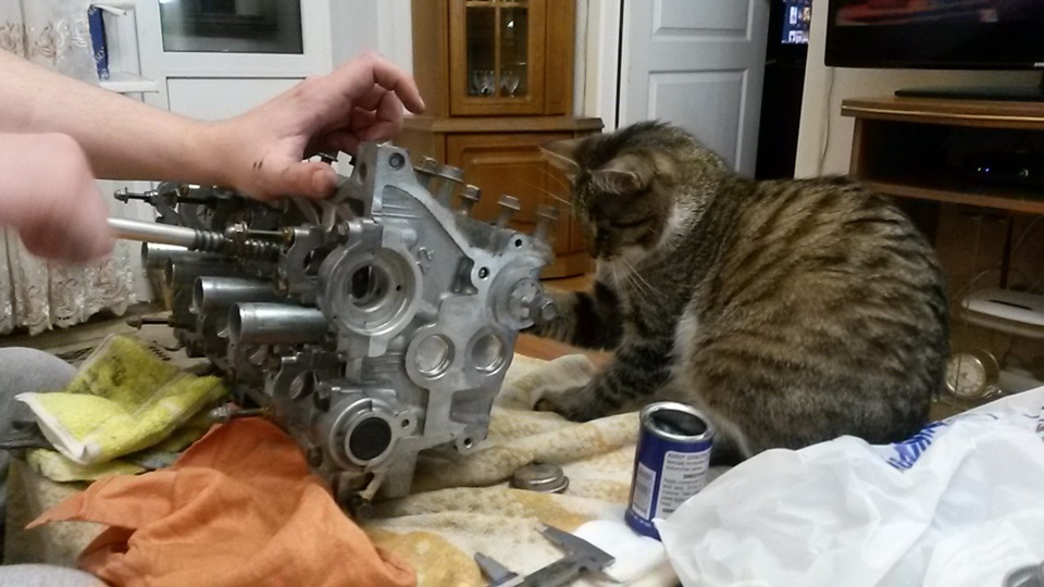

Начал притирку клапанов без дрелей а ручным способом… Паста двух составная ABRO.
Вечер первый:
Сегодня первые шаги. Сильно не пинайте если вопросы покажутся тупыми — делаю впервые. Притер 8 клапанов.
Есть вопросы:

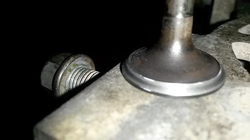

На фото видно что фаска на разных клапанах получилась разная по ширине. В основном только на впускных.
Собственно что объяснять, попрошу посмотреть фото и сказать что не так.,
Вечер второй:
Уже выработалась тактика действий, все получается быстрей и четче. Притер оставшиеся 16. Но вот беда забыл купил керосин, не беда, залил водой, потекли 2 выпускных клапана которые притирал позавчера. Сегодня исправлю и залью керосином.
PS: кошка в теме…
Вечер третий:
Набив руку, вместо 2 потекших клапанов запилил все 16 еще раз мелкой пастой. В очередной раз промыл клапана и ГБЦ. Как мне показалось все ок!
Все протер, вставил клапана (не засухаривал), и залил камеры гбц керосином…
15 минут — очень медленно, но уровень начал уходить, ушел полностью примерно через 2 часа…

Аааа, тогда Сделай фаски нормальные
а конкретней) расскажи, покажи)
Блин загугли)Или в книге по ремонту пошукай, там вроде размер фаски написан. Понимаешь помимо того что клапан делает камеру сгорания герметичной он еще и тепло отдает. Тут не все так просто
я походу понял что ты имеешь ввиду — ширина фаски? то что ты говорил сильно широкая?
Прочел в мануале допуски — 1,0-1,4мм?
Во красавчик! Это те нужно седла шарошками пройти
Чтоб быстрее вкурить на Ютубе есть в теории двс про это
ты меня запутал, на фото мой впускной клапан, я взял маркер белый и замазал клапан, что бы не блестел и потер его в седле что бы наглядней было на фото, а то сам испугался))
Вот то что ты обвел снизу зБс фаска а сверху толи из за качества толи так берет клапан не пойму, шире что ли
на фото четко не видно по клапану, штангелем померил 1,2-1,3
Седла ЗБС если все такие. Ты ватцапе в группе есть?
у меня нокиа фанарь) на жены тел фоткал
Я тя понял
Проявил пятно контакта отчетливее, думаю точно все ок, что скажешь?
