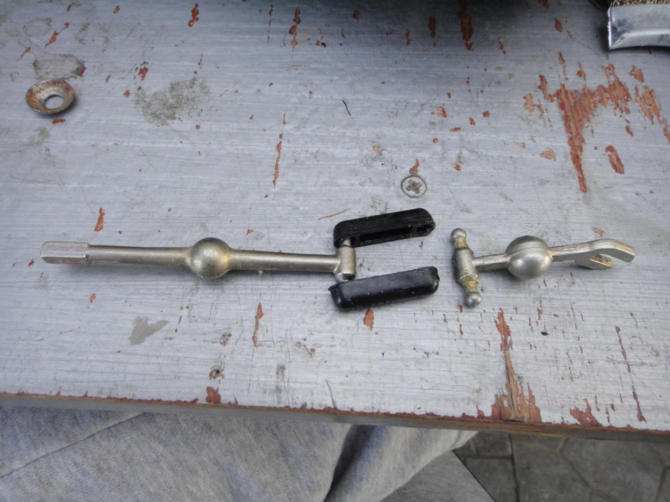

Скелетики эти искал по всем магазинам, нигде не было их, и вот сегодня пока скупался деталями подвески (об этом позже), прошёлся по рынку и нашёл то что искал.

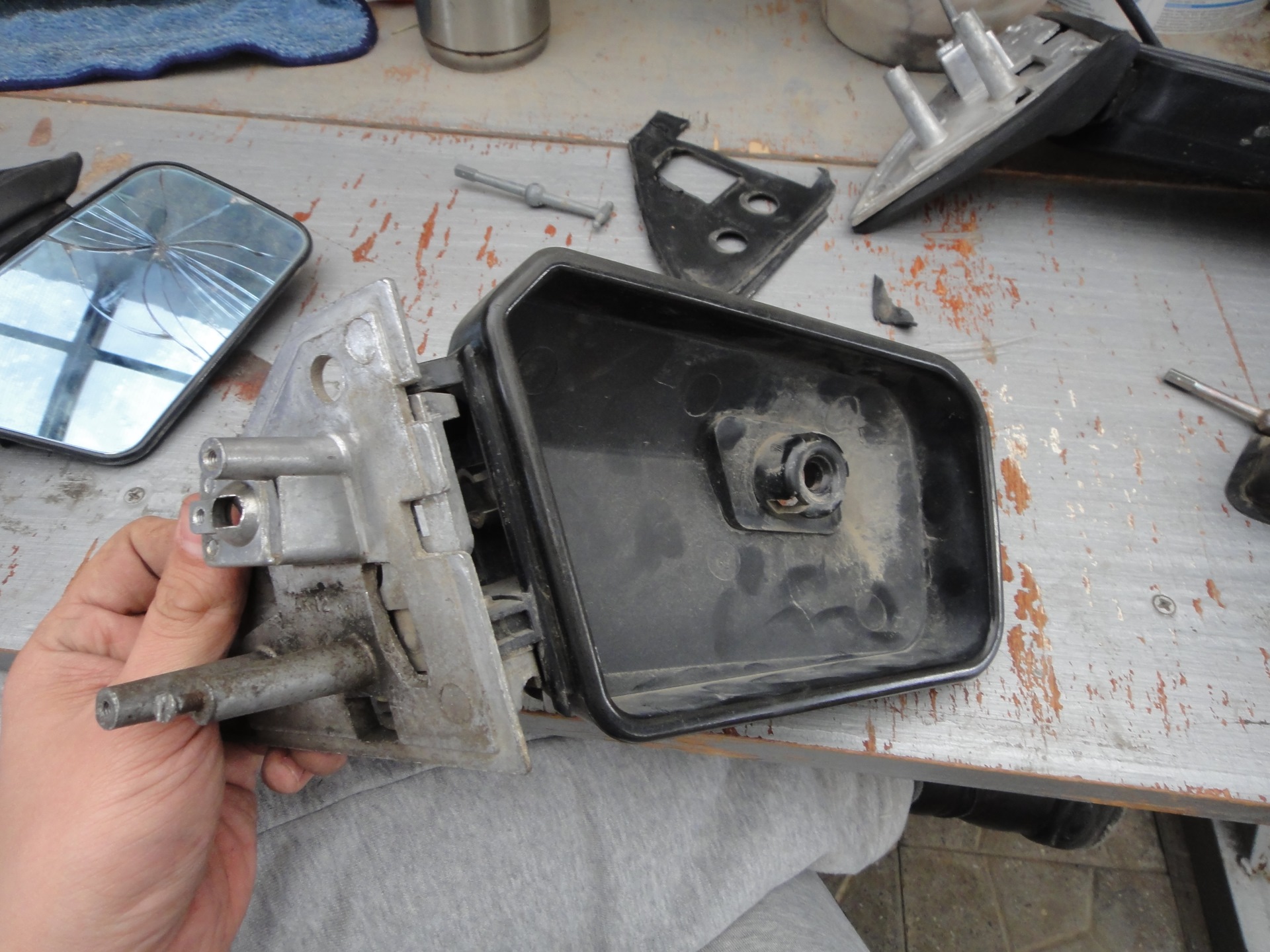

Шаг 1: снимаем и разбираем зеркала. Снимаем заглушку, откручиваем гайку и снимаем зеркальный элемент. Затем аккуратно стягиваем резиновый пыльник и вытаскиваем сломанные внутренности.

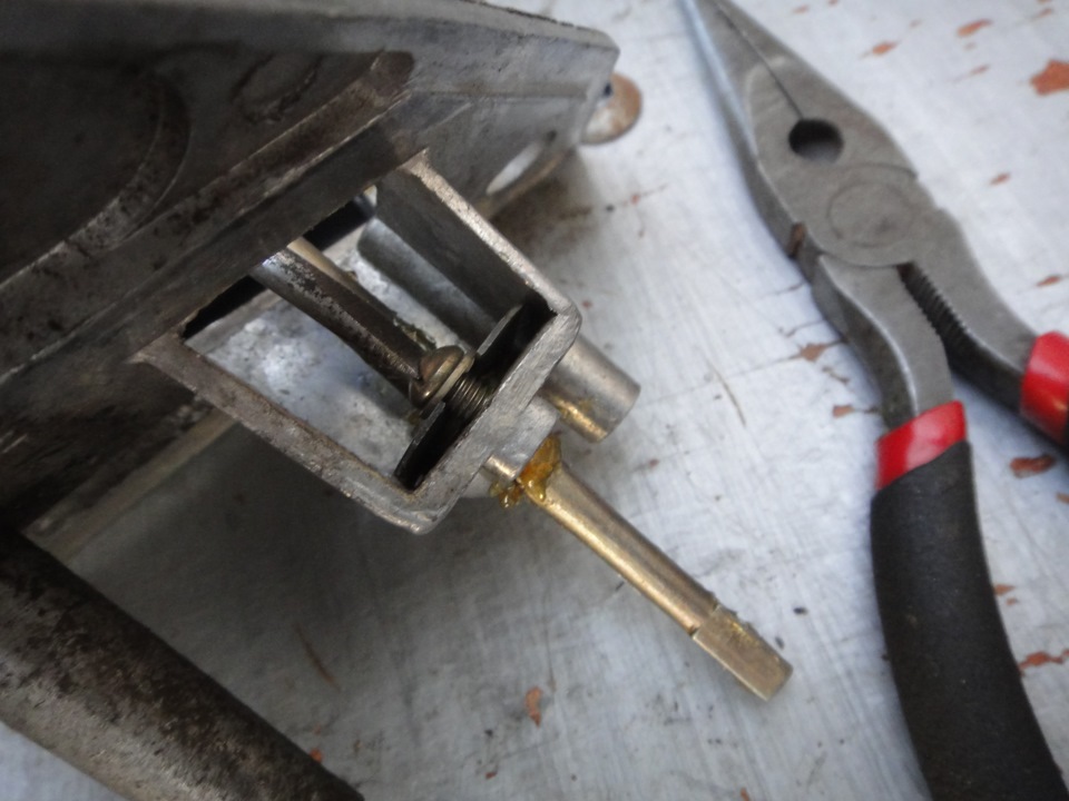

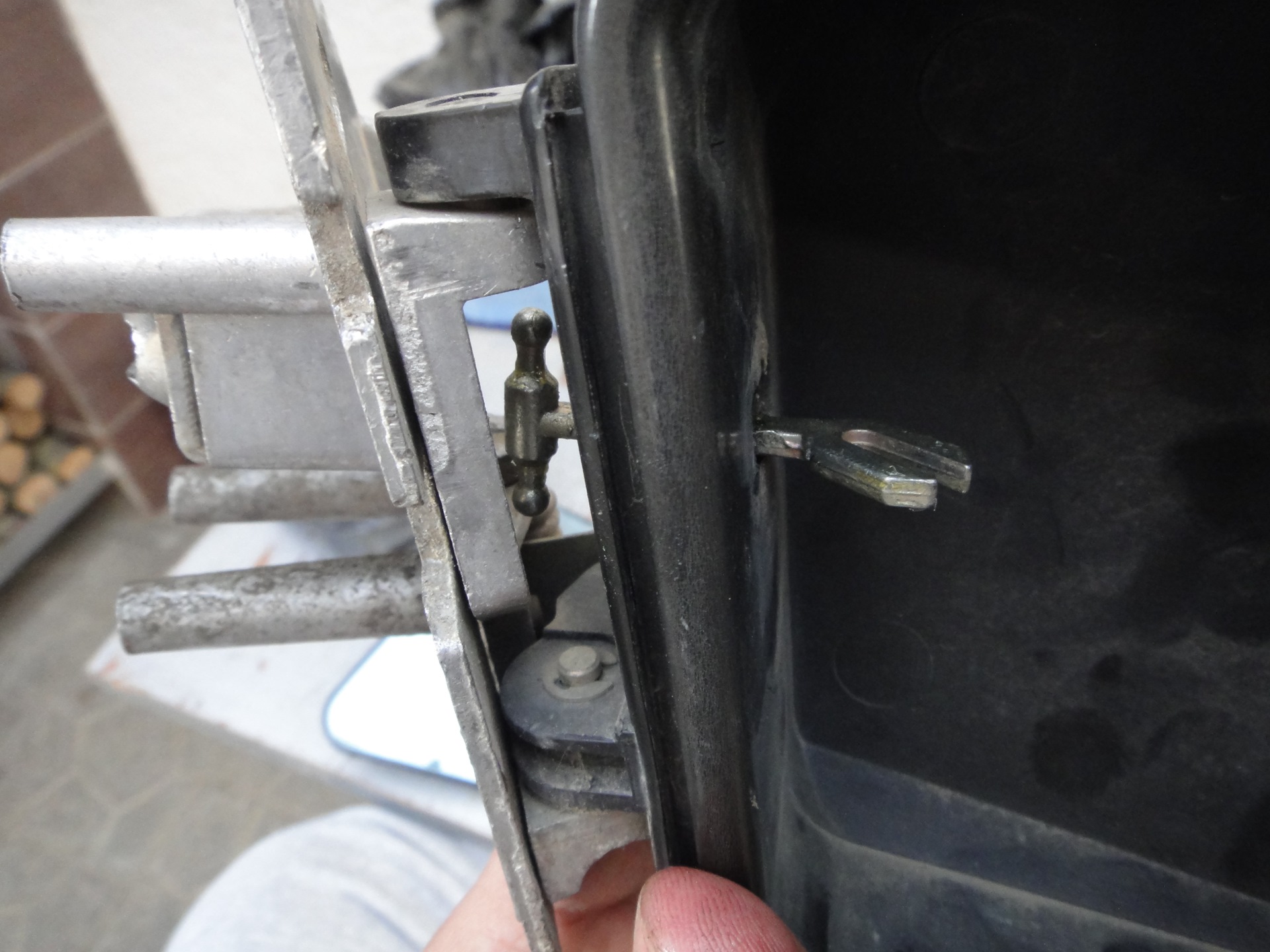

Шаг 2: Берём купленный ремкомплект и осторожно расчленяем его для удобства монтажа. Затем устанавливаем обе части на места. Все трущиеся части промазываем литолом. На фото 4 болтик сильно не затягиваем, так чтобы шарнир вращался без больших усилий.
Шаг 3: Когда две части встали на свои места соединяем их воедино.

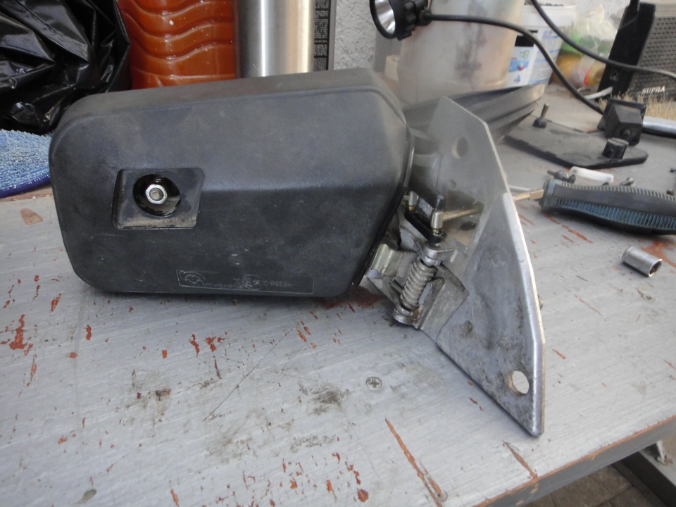

Шаг 4: Собираем всё в обратном порядке, натягиваем пыльник, вставляем зеркальный элемент. Шайбу, пружинку и гайку, что держат зеркальный элемент на корпусе я почистил и тоже смазал литолом. Гайку тоже нужно затягивать так чтобы всё двигалось легко.

Небольшая доработка: подкручивал тот болтик что под заглушкой на корпусе, хотел избавиться от вибрации зеркального элемента. Эффект есть, но не большой. В общем избавился от вибраций путём наклеивания куска кожи из старого ремня для джинс. вклеил туда, где соприкасаются две металлические пластины, соединённые пружиной. Вибрации ушли.

да, попробуй подкрутить болтик что на фото 4
