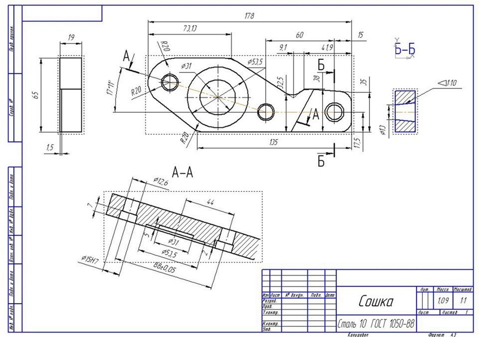

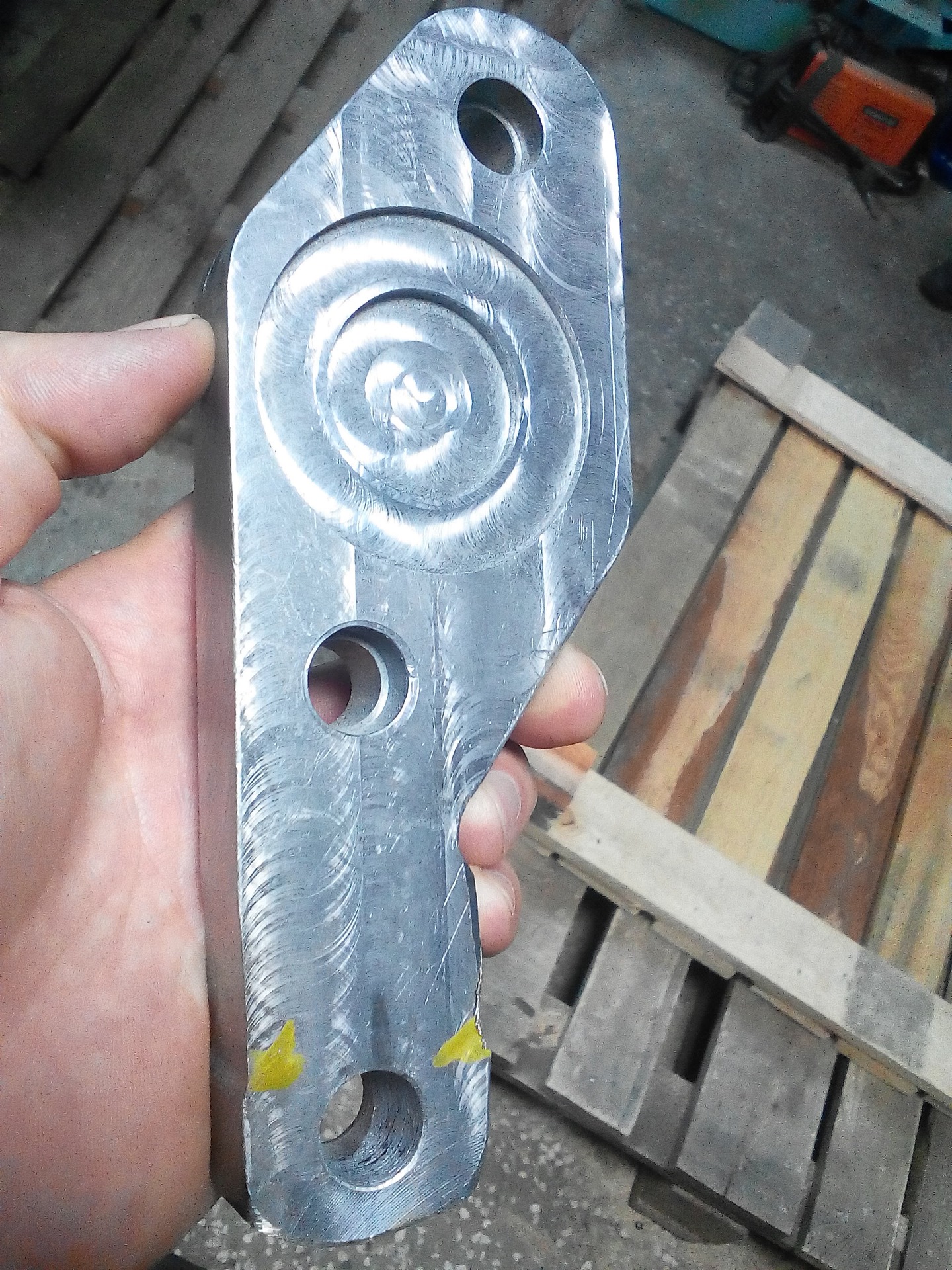

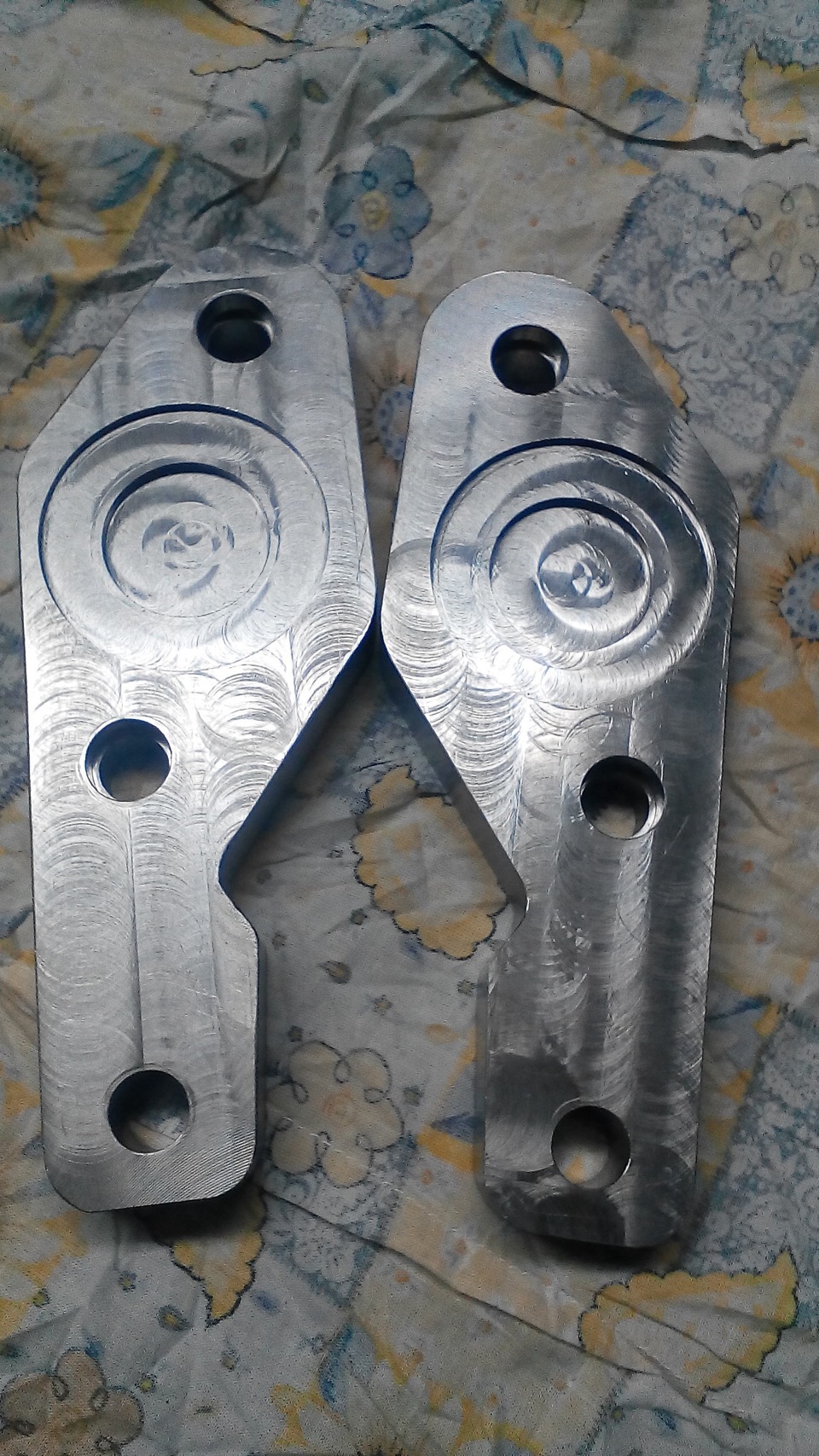

а это гражданский выворот ?
я вот даже не знаю))Мне форумчанин прислал чертежи я по ним сделал)))Что такое гражданский выворот не совсем понимаю
ну это типа когда развал можно выставить в 0, а дрифтовый это уже развал меняется, да и куча заморочек с этим не для города короче ))) короче объяснил как смог )))
Блин чёт я незафотал на своём когда примерял, но там на мой взгляд любителя колесо заваливается прилично)
по ходу дрифтовые, а может ошибаюсь, хорошо я понял тебя, удачной продажи тогда тебе, , ) репостнул !
Сошки требуют доработки, не встанут на ступицу и шаровая от 110/бревиса не влезет.
На 90-го ставил на примерку, шаровая сток оригинал
Значит сошка только под 90ик, на 100ке точили чтобы поставить и под шаровую от 110ки дорабатывали.
Возможно, спасибо что дополнили информацией)А под шаровую 110-го нужно получается углубиться?
