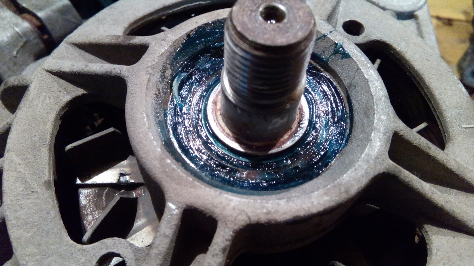

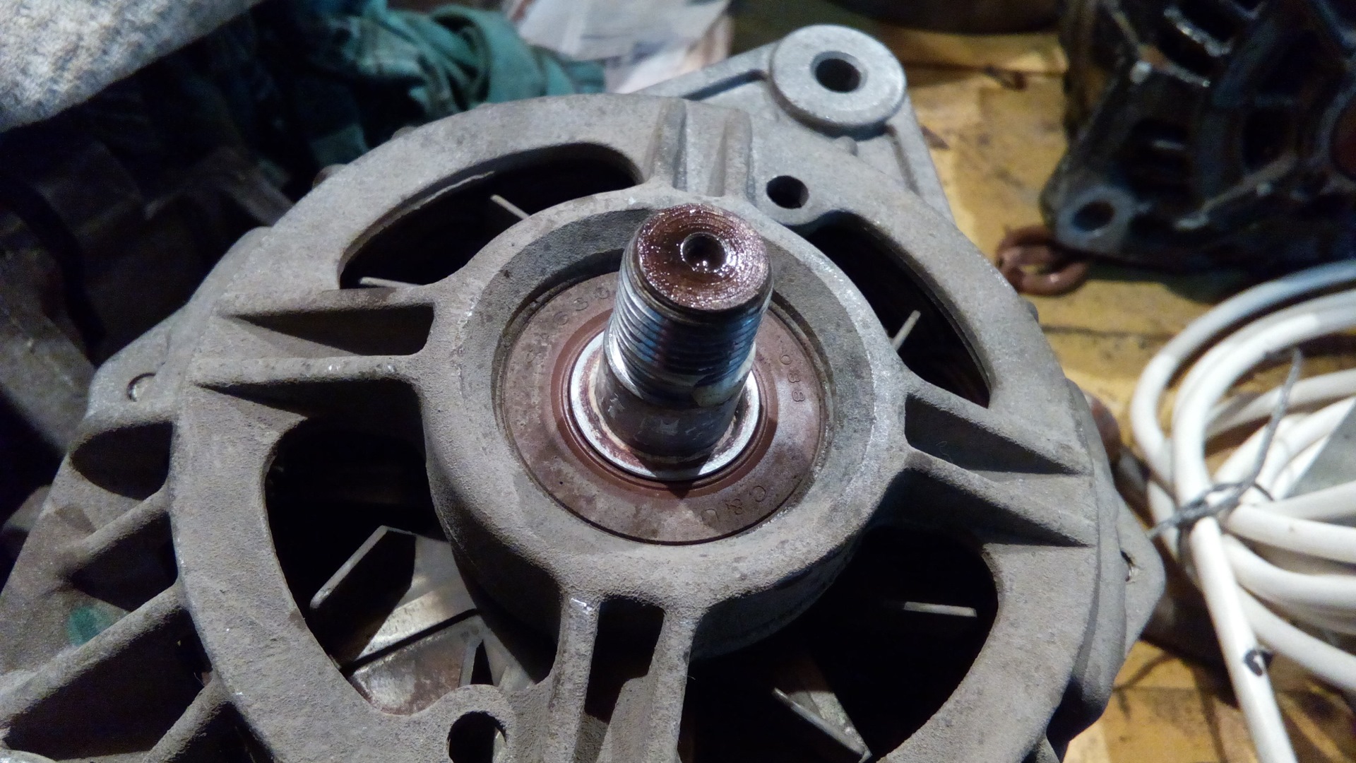

Всем привет после замены помпы и ролика ГРМ с утра был всеравно слышен небольшой шелест.
Решил снять гену посмотреть подшипник на наличие смазки.Подшипник был в смазке ну да ладно смазку вытерли и набили новой.После того как собрали завели шелест полностью изчез.
На утро шелест опять появился на стало как бы поменьше.

По большому я туда полез посмотреть смазку в подшипниках
в одном подшипнике только смотрел? их там два
в обоих была смазка
