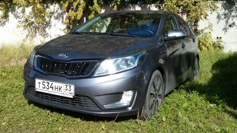

Всем привет! Стал замечать, что после активного педалирования, как остановишься, появляется легкий запах чего то жженого в салоне (не тухлые яйцами) и когда из машины выходишь тоже, но буквально пахнет 2-3 минуты. Пахнет не кондиционер, т.к. не включаю пока и если печку перед остановкой переключить на циркуляцию (из салона воздух забирать) тоже не пахнет в салоне. Колодки нюхал — не пахнут. Масло и прочие тех. жидкости не убывают! Подтеков вроде тоже нет. Стоит железная защита двигателя. Машина с акпп, запах появляется после поезки по трассе 3-4.5 тыс. об. Кто что знает по этому поводу?
