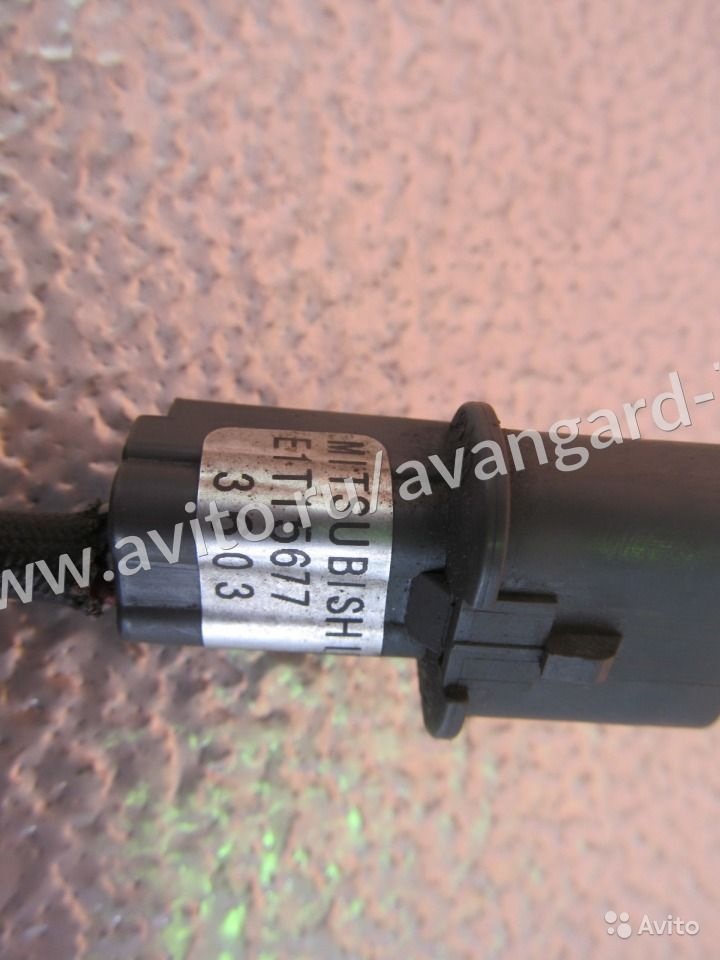

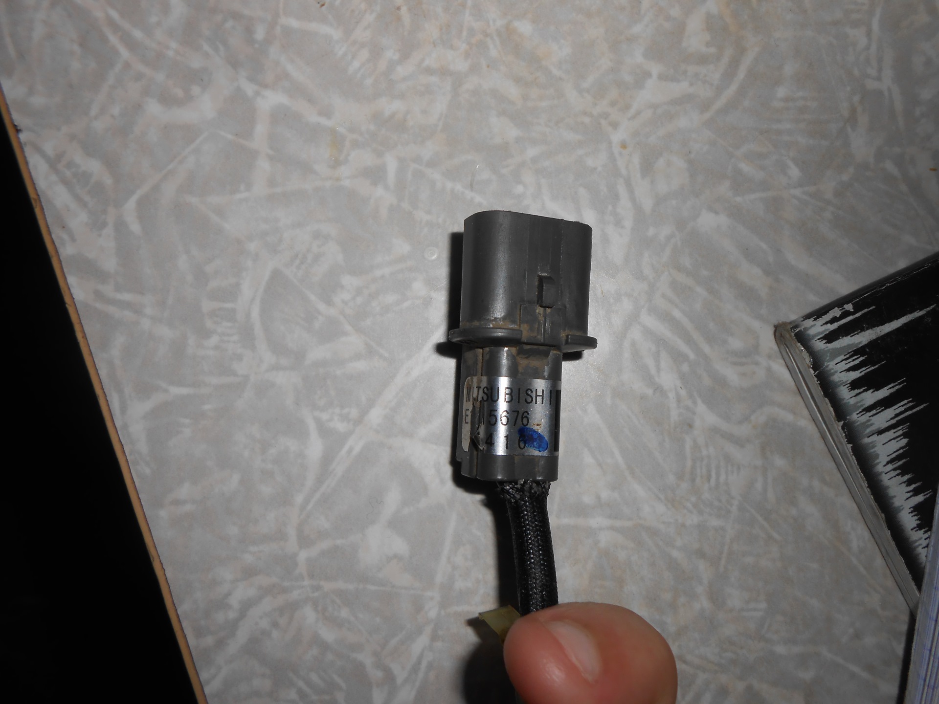

Всем привет, недавно умер датчик детонации. Имеется у нас одна авторазборка в Тагиле, однако там в основном запчасти от цедии, вопрос, подходит ли датчик детонации от 4g93(E1T15677) к 4g13(E1T15676)? Оба датчика идут на 2 провода, внешне очень похожи и отличаются лишь последней цифрой в номере(которые указаны в скобках).
Ответ: Датчик подходит, встаёт как родной.

По этим номерам не бьётся номер на exist, у меня 4g18 MR 514405, очень дорого!,
подойдёт. я ставил на 4g18 ДД от 4g15. И видел и от 13 и от 93 движка ДД… у них (на разборке) их d банке целый пучёк валялся… они все идентичные, разница в была только в длине провода)
а я на 4g18 ставил с какой то седии, вроде 1,8 или 2,0 была, тоже цифры на датчике отличались, но встал как родной и работает также!
чисто логически — датчик детонации очень простая по конструкции штука, так что если подходят разъемы и посадочное место, то можно ставить.
Если бы всё было так просто) до этого заказал единственный аналог который нашёл, новый, по разъёму всё подходит, ездил 10 дней и не парился, пока снова не стал чек загораться с ошибкой датчика детонации) сейчас загорается каждый день если притопить хорошенько, если ездить овощем то не загорается. Датчик не оборванный, но мультиметром не звонится.
аналог китайский чтоли? ставь с разборки какой подходит по разьемам и забудь наперед про китай.
