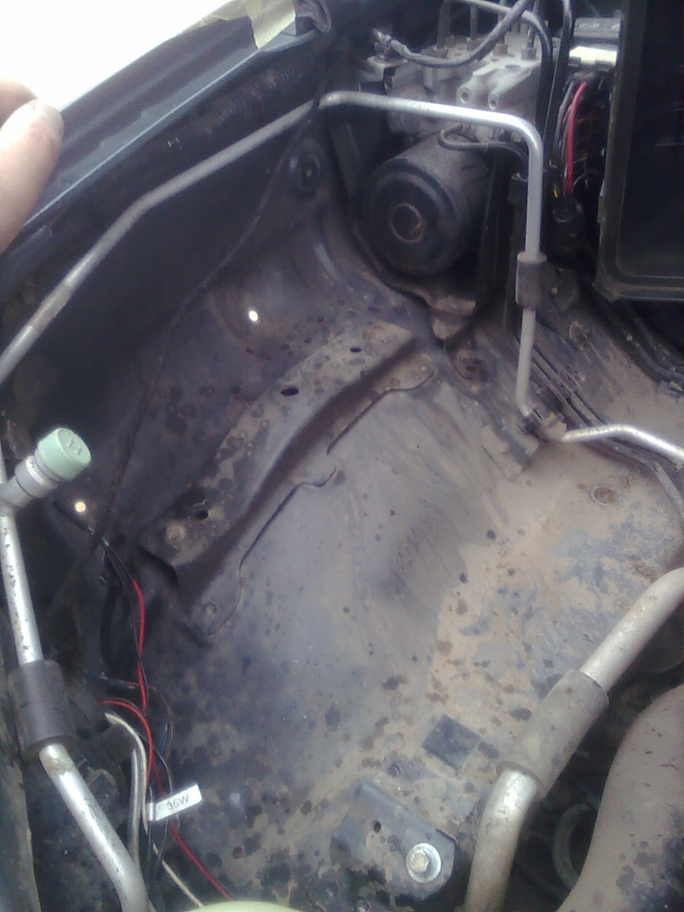

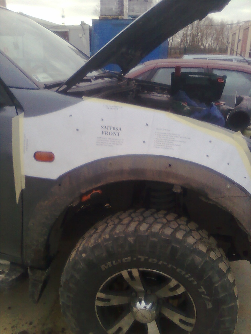

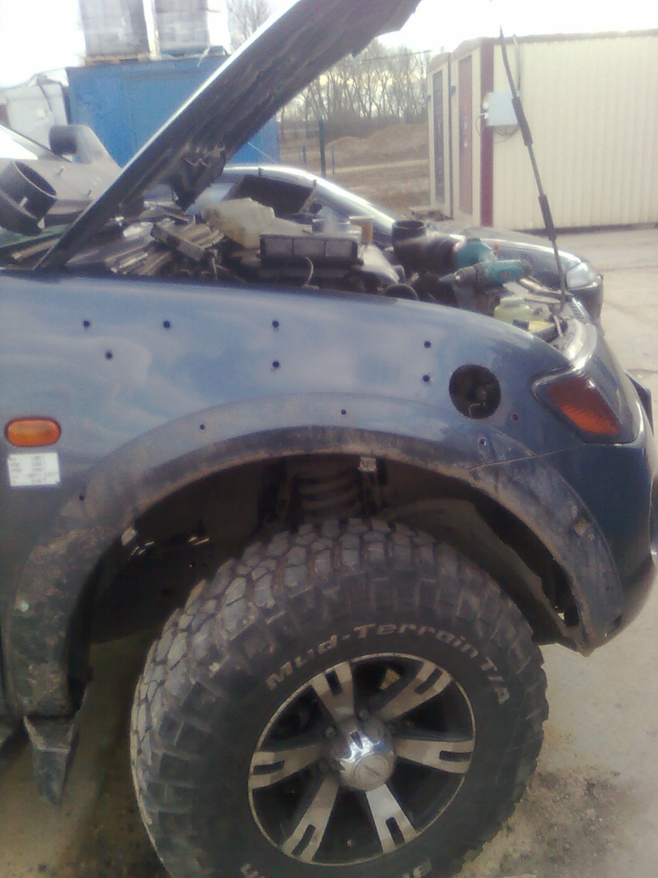

Сняли защиту, расширитель, брызговик (под расширителем грязи пол ведра)
Скажу сразу, что трафарет не совпал с реальностью, примерно на 0,5см. Но это не беда!

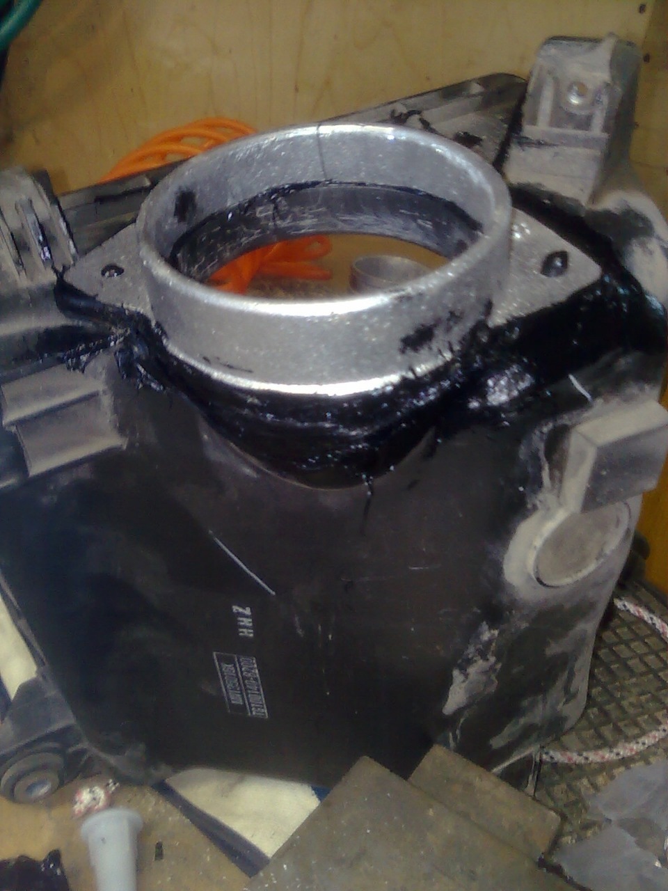

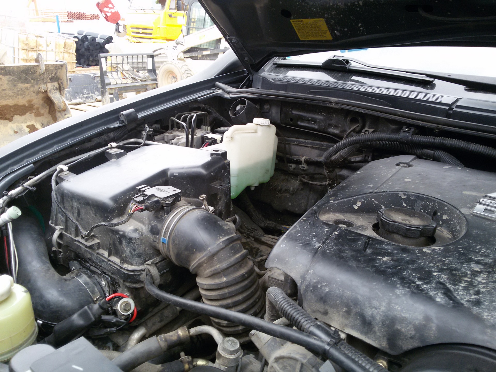

Сняли корпус воздушного фильтра и расширительный бачок для удобства.

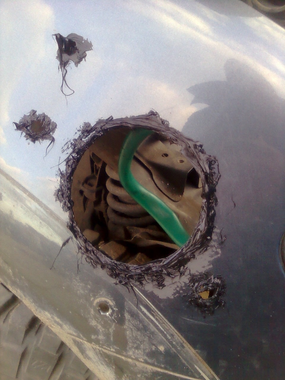

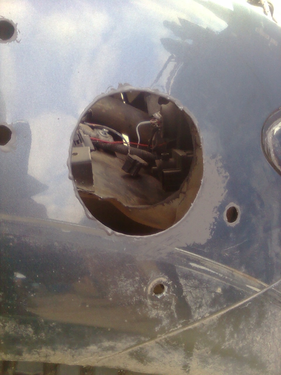

Затем засверлились и высверлились)
На этом "легкая работа" закончилась. Со второй дыркой, вернее отверстием) еб.сь часа два но победили. Скажу сразу, что никакого спец.инструмента не было. Шуруповерт, сверла и болгарка!

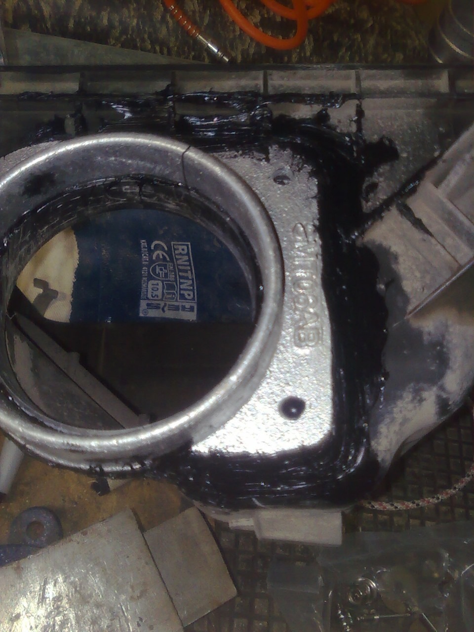

Затем все обработали грунтом. Поверх грунта решено было все садить на стекольный клей-герметик.На него же посадили все патрубки и соединения.

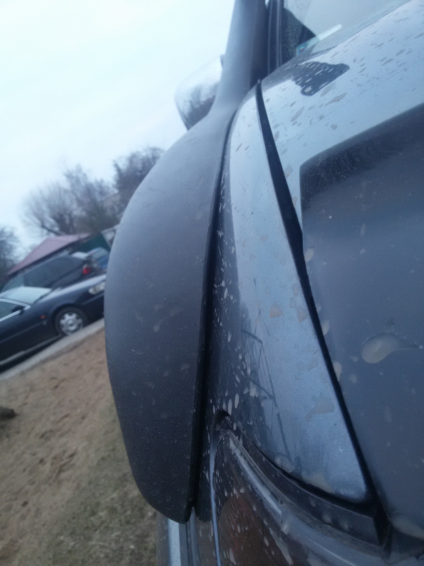

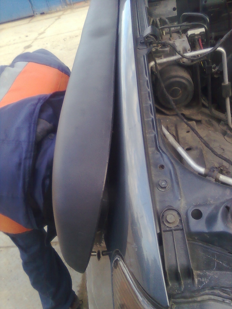

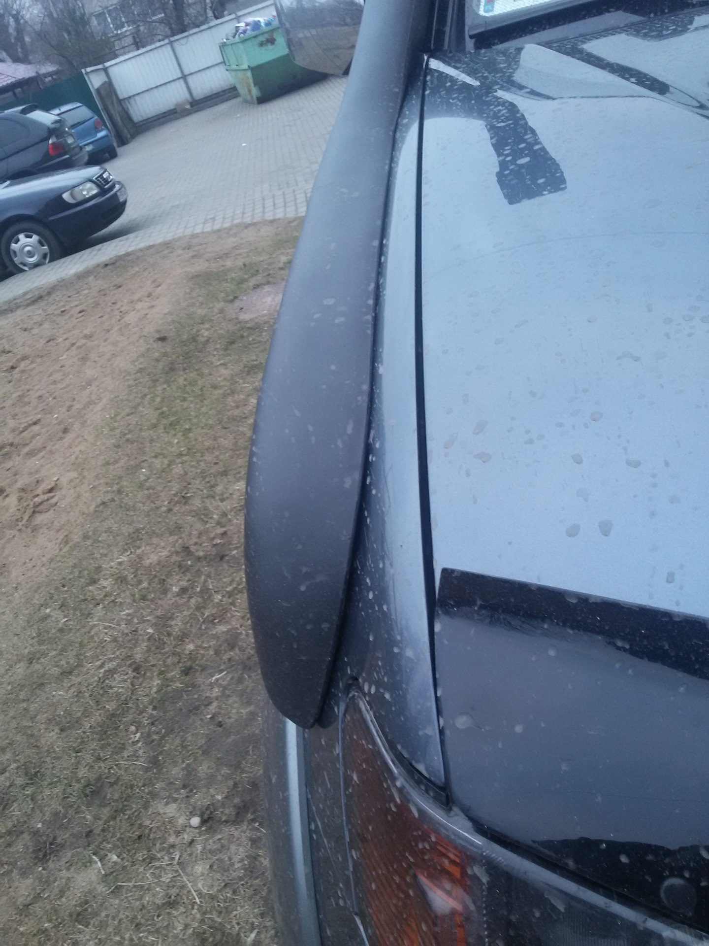

Начинаем собирать и тут опа…
Это был пи!.. Что делать? Пока курили и думали, нами были высказаны множество предложений и пожеланий китайским друзьям! Куда и откуда руки… и т.д.
Ну короче, решили греть! Строительный фен нам в помощь. Еще полтора часа и согнули вроде как надо! Слава богу!
После сборки бачок перекочевал на новое место к АБСке.

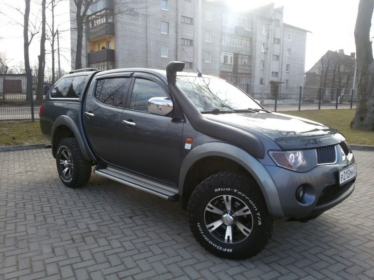

Итог. Сказать, что я стал счастлив — да, я это сделал! Звук на холостых оборотах стал шикарный!
Надеюсь, что ему не придется часто работать по прямому назначению!
Всем удачи и добра! Любите свои тачки!

Вот это косяк с геометрией шнорка… Хорошо что после прогрева согнуть удалось…
Слава богу все встало и согнулось как надо

марка шнорка какая? цена вопроса? не хочется наткнуться на такое чудо
Lldpe. Цена 3800 р. во Владике. На самом деле они нормальные, просто мне такой попался. Продавец сказал бывает такое примерно 1 на 50!

Зазор просто огромный. Дай фото результата выгибания. Интересно глянуть на что способен строй фен в прямых руках)))
ОК, сделаю!
Jaspec
добавил фотки
