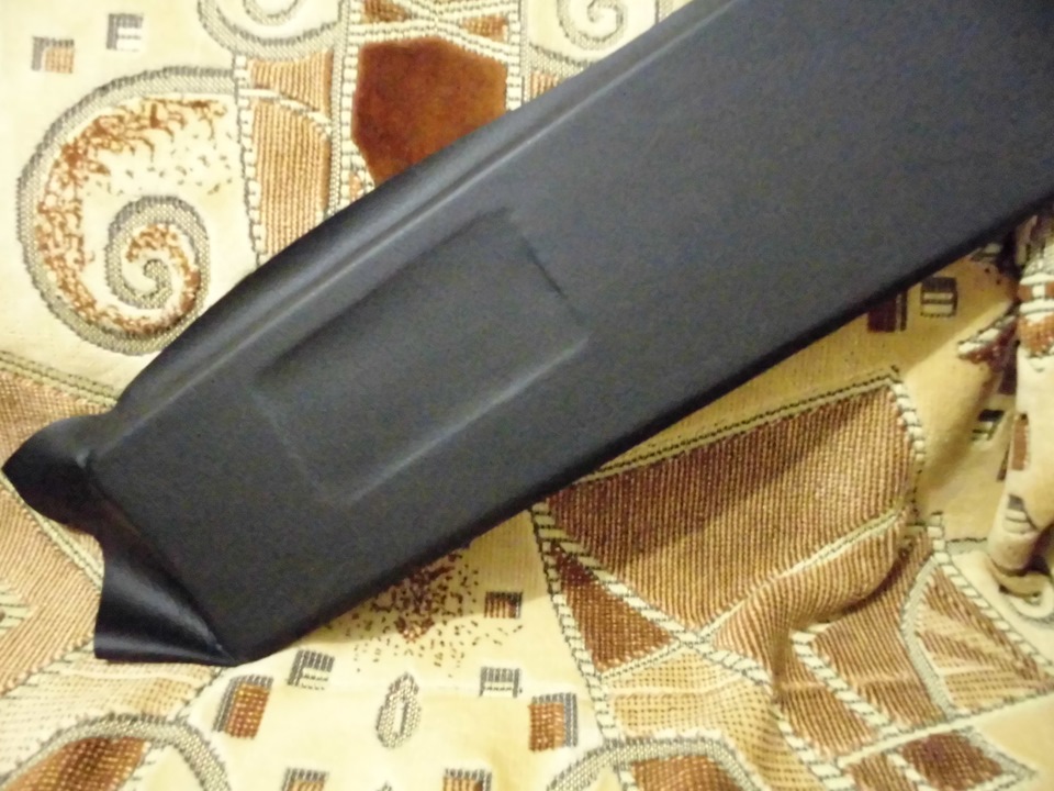

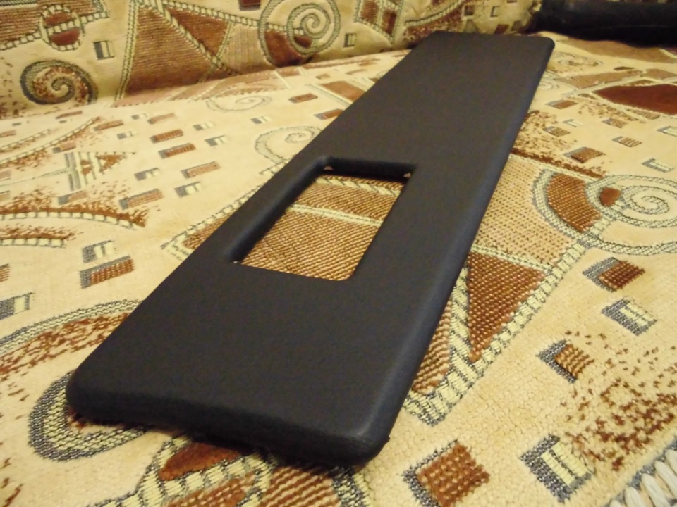

Раззенковав отверстия и ввернув в них винты м5 с потайной башкой начинаем " играться " в супер шпаклевщика …( шпакля по дереву .) …Отшлифовав все получаем подготовленую деталь под обтяжку … Далее как и всегда мажем .сушим …прикатываем . и получаем готовый результат … Ну а скобы по углам для пущей " ВАЖНОСТИ "…Фото в хронологическом порядке … ну а что получилось судить Вам … Моя однако Доволен =) А на последней фотке --- это в нашем "зажопенске " Оренбургской области ВЕСНА сегодня такая …вид из окна …=(

Спасибо !Не претендую на эксклюзив .просто показал один из возможных вариантов …ну а вкус и цвет как известно разные фломастеры …ну а про качество так то да !.. =) =)
круто выглядит. только вот мне кажется пластик на ручку открывания двери не встанет
Подгоним так что комар нос не подточит … всему свое время …
это точно. что за кож зам? название ?
то что кожзам отвечаю … толстый как сапог . по магазиному чеку имеет название FLEXY T PES 0705 тканевая основа черного Цвета и и тянется только в одну сторону — по долевой нитке …как то так … Привозят из Турции …
