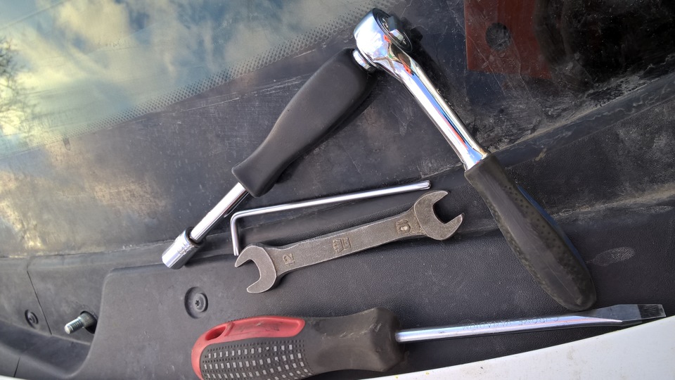

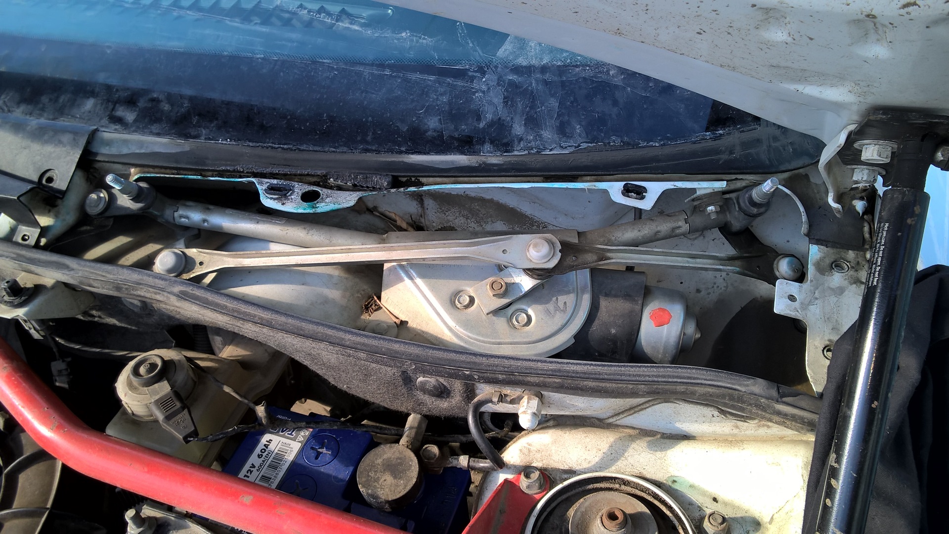

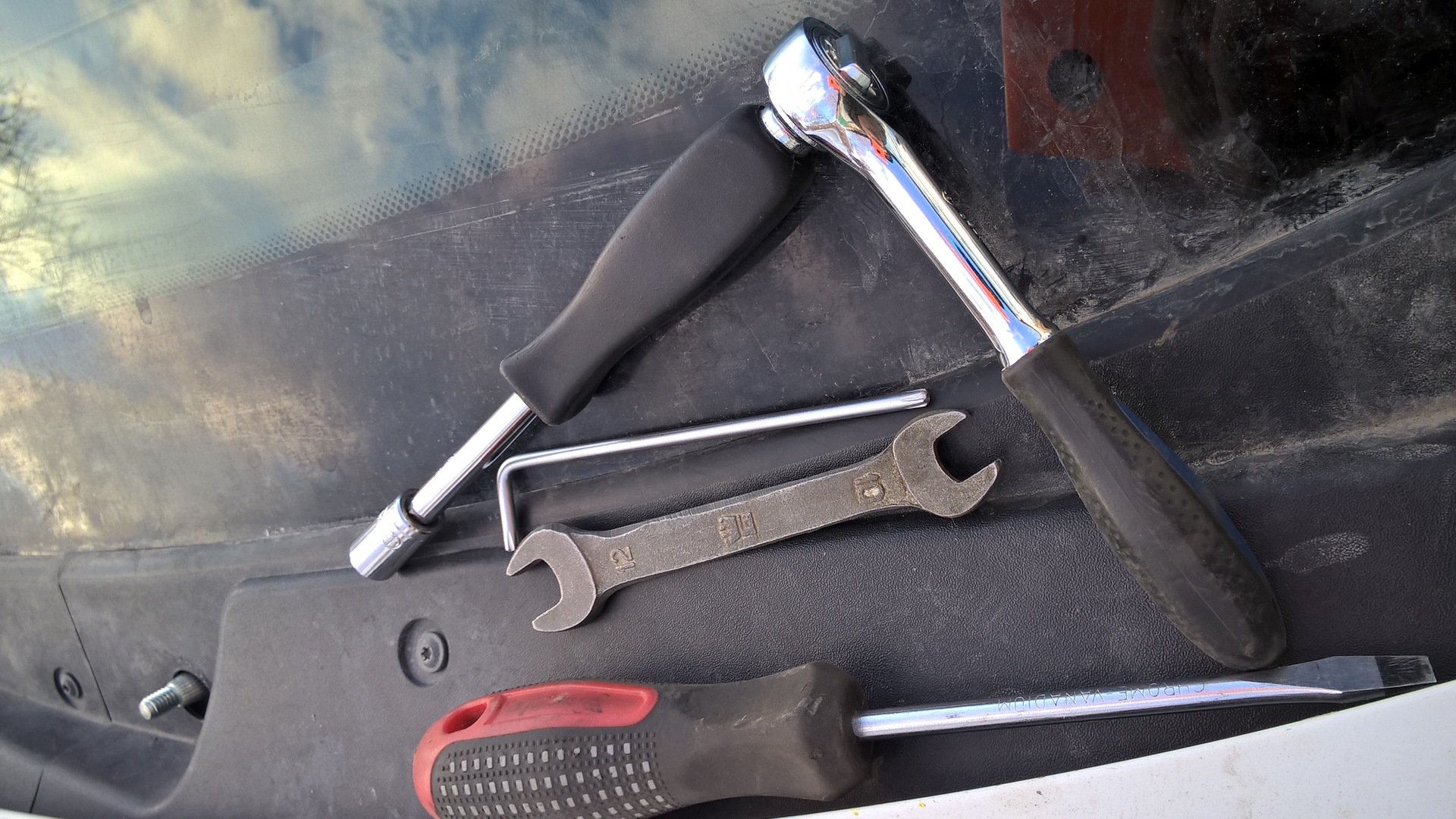

Собственно, для того чтобы снять механизм нужно отвинтить поводки щеток стеклоочистителя (По 2 гайки на 13), открутить почти все TORX-T20 болты на жабо, затем приподняв правую часть (по ходу движения) снять левую. Так мы получаем доступ к механизму дворников.
Запомните как стоит механизм, это вам поможет в будущем!
Вооружаемся торцевым ключом на 10, двумя головками с удлинителем на 10 и 13 и продолжаем процедуру. Откручиваем 2 болта и гайку, держащую механизм. Гайку мне удалось открутить только торцевым "рожком", мой удлинитель туда не влез.

И вот спустя довольно продолжительное время я наконец правильно установил механизм. Вся сложность у меня заключалась в том, что я не сразу понял как крепится дальнее крепление, что ближе к середине. Сначала ставил механизм подниз крепежной пластины, но как только я понял тот факт, что таким образом не встают на место дворники всё исправил как надо. Кстати! Не забудьте с заводской трапеции снять все металлические шайбы, иначе просто не поставите механизм.
Но не стоит спешить и ставить дворники сразу после установки! Нужно отрегулировать нулевое положение. У меня оно получилось вот так:
Затем ещё несколько раз проверьте не идут ли дворники сначала вниз, а затем вверх. Только после этого устанавливайте поводки.
