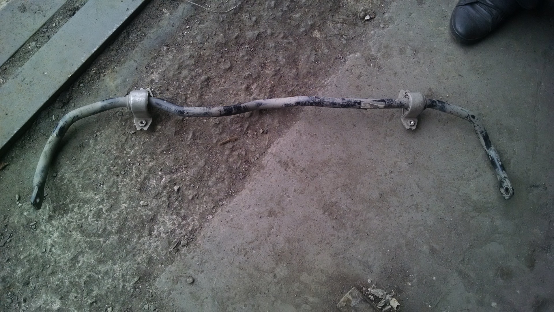

Ну вот, после зимы решил залезть в переднюю подвеску, потому что стуки просто достали. Думал, надо заменить втулки стабилизатора, втулки я заранее купил (Тигуановские).
Я ещё попросил своего очень хорошего знакомого, автомобилиста (с большой буквы), помочь, и мы принялись за дело!
Я процентов на 90 был уверен, что дело именно во втулках стаба, так как после покупки авто со стабом ничего не делал. Пробежал немного, тысяч 10 км (дорог, естественно, у нас нет).

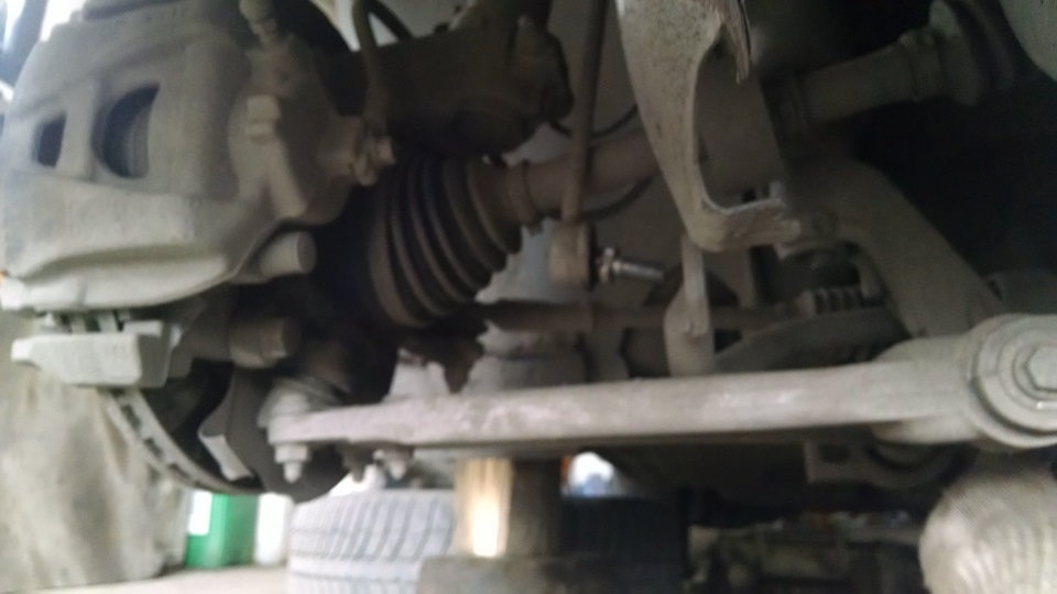

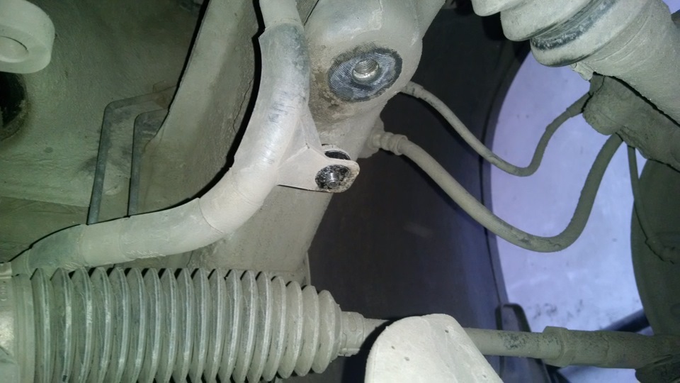

Сначала снимаем защиту, откручиваем стоечку стабилизатора и, бац… она негодная и сверху, и снизу. Откручиваем с другой стороны, и там косточка негодная.
Думаю, раз втулки купил, значит, надо снимать и стаб, заодно и проверим!

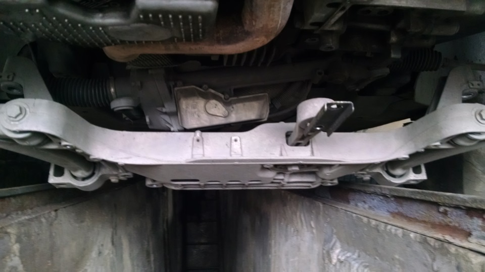

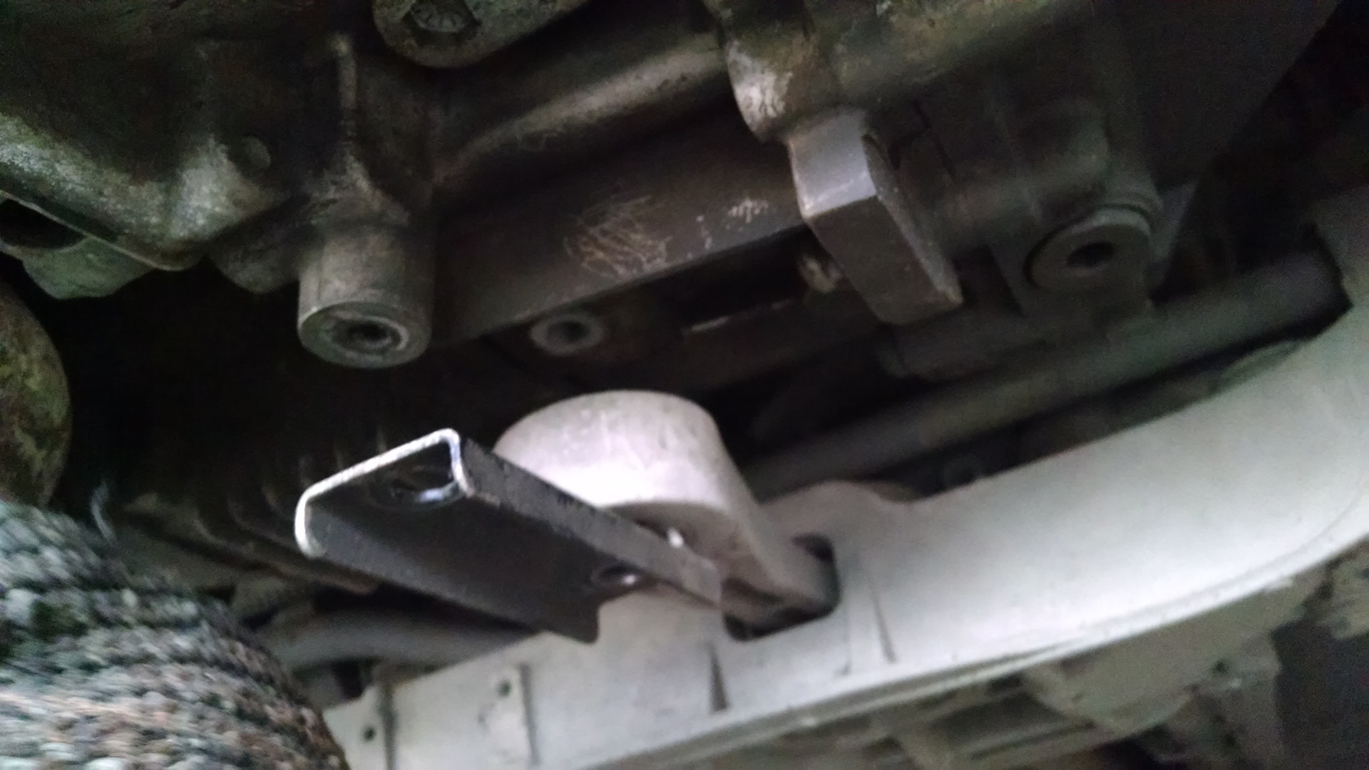

Откручиваем подрамник (откручиваем почти все болты, что видим снизу на подрамнике, и два болта выхлопной трубы и подушки снизу), опускаем его вниз, он остаётся висеть на рычагах, и вот только тогда достаём стабилизатор.
То, что тут пишут, что его можно снять, не снимая подрамника (или просто чуть открутить и снять), ну, не знаю! Я попытался, у меня не получилось, намного проще его полностью открутить и обратно прикрутить!
Снимаем стабилизатор, проверяем, и к моему удивлению стаб в отличном состоянии, как новый! Втулочки сидят четко, ни люфта, ни шата, ну просто в идеале! Правда, как новый! И, естественно, мы ничего не меняли.
Собрали всё обратно, всё закрутили, кроме стоечек, конечно, не ставить же такие.
Через день поехали в Ростов на авторынок с другом, он по делу, я прицепом) взял стоечки какой-то фирмы ZEKERT (такой я раньше и не слышал). Продавец уверял, made in germany! Типа всё гуд! Ходить они будут ого-го! Как говорится, поживём — увидим!
Поставил косточки, стуки пропали, теперь тишь и благодать!
И главное, я теперь знаю, что стабилизатор у меня в отличном состоянии!

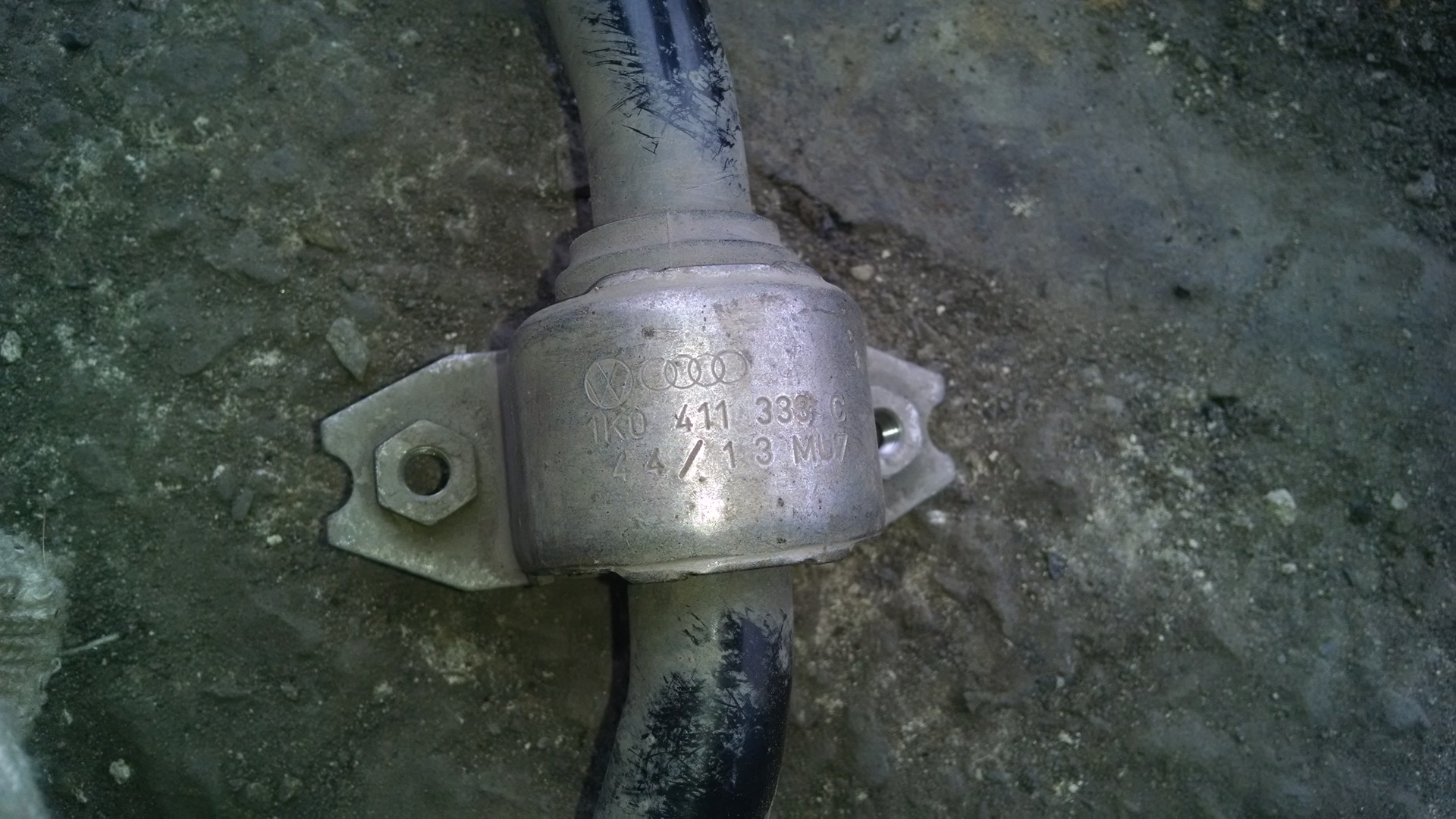

Скажи номер стаба у тебя 1k0 411 303am?23мм?
У меня 3C0 411 303 AA Cтабилизатор в сборе 23,6 MM Это по Экзисту.
Страно номер в тулки совпадают с номером стаба от школы суперб
23мм!я просто взял такой стаб себе на ауди хочу поменять втулки ишу вот теперь!

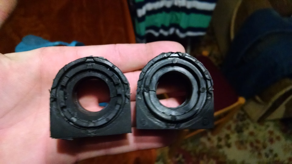

а что я где-то читал что втулки стабилизатора меняются только вместе с стабилизатором что вроде они неснимаюстя, просвятите темноту)))и номера втулок скиньте пож?
Вот и я приехал на рынок за опелевскими, а мне предложили тигуановские. Я тоже был удивлён что они есть!
1k0 411 303 AM

Фирма Met Gum
выходит не нужно целиком стабилизатор покупать?а как старые снялись как новенькие поставились?как ощущения теперь?и что за опелевские на какой опель какой номер если можно?
Покупать целиком не нужно.Все ставят с Опеля Астра H
13208047-верхняя
13208048-нижняя
Я именно сам стабилизатор, не разбирал, он был в идиале, заменил только косточки.
