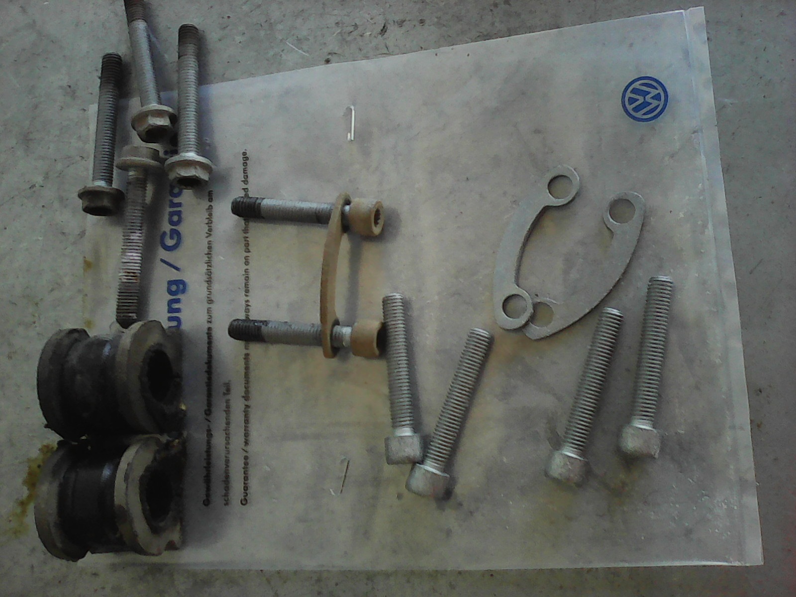

Rapid 2016 м.г. пробег 5900 км за 3 месяца. куплен в декабре, в начале марта появились скрипы в подвеске при проезде лежачих полицейских и не только. Не долго раздумывая поехал к офф. дилеру в Самаре.

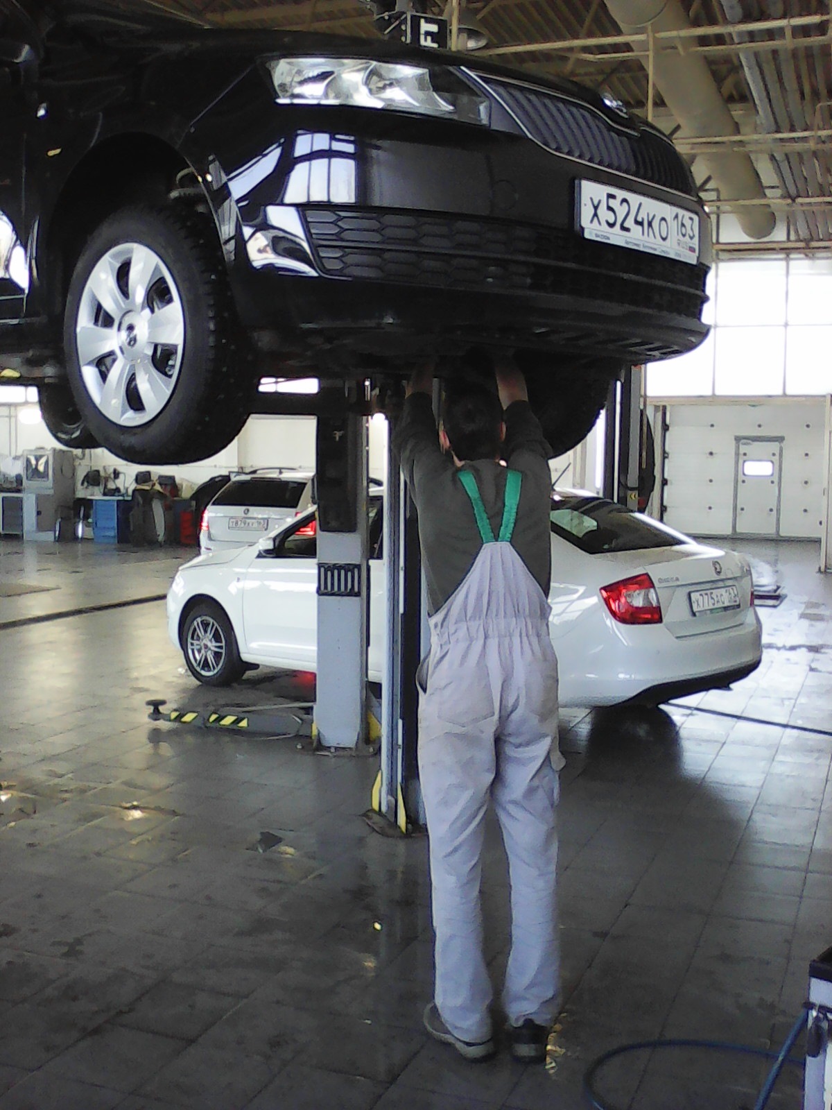

1) С мастером покатались, послушали, неисправность была определена.

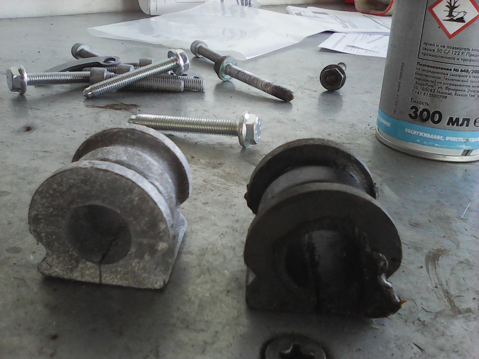

2) Загнал, помыли, неохотно пустили в рабочую зону.
3) Заменили втулки стабилизатора полным рем.комплектом по гарантии
4) Сказали то что с завода поставили не качественные. ( есть закрытая акция, только для тех кто обратится с неисправностью)
5) по документам заводу изготовителю выставили ~ 6 т.р. (рем.комплект + работа)
6) документов не отдали никаких вообще, даже по просьбе ксерокопию наряда.

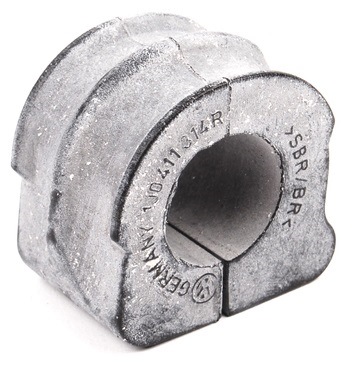

Наверно из-за этого. Возможно втулки другие ставят, европейские.
А номерок новых не знаешь? и почему их не ставят сразу если они качественные, проблеме уже 2 года) У меня в конце прошлой зимы скрипели, думал на ТО поменяю, но они уже тогда перестали скрипеть. А менять сказали не будут, так как они перестали скрипеть))) Приезжай говорят как заскрипят, а они этой зимой пару раз чучуть скрипнули и больше не хотят. Видимо не судьба поменять)

Насколько я понимаю обычно гарантийная замена проходит в 2 этапа.
1) диагностируют проблему. и гуляй Вася.
2) заказывают деталь и потом приглашают на установку.
Им якобы заранее тарится не разрешают, даже ходовыми деталями. кризис, сам знаешь.
В моем случае, мастер поставил мне втулки которые были заказаны на другое авто, тот чувак месяц не появлялся.
Со всеми проволочками при наличии втулок уйдет 2-3 часа.

Интересно, а эти пресловутые втулки вообще бывают качественные?
Механик сказал что эти пряники качественные, и скрипеть долго не будут.
+ еще одно фото втулки, качество аналогичное ( глазурь))) один в один)
Мне тоже так говорили, хватило на пару месяцев

Тальком обсыпали и лапшу вешают на уши)))!((( Уже который год производитель ищет решение, а воз и ныне там.
Эти проблемы с 13 года :)
Эти проблемы с момента начала производства Рапида в 2012 году (в России с 2014). Только в Европе дороги нормальные и там это не проявляется, а у нас вылазит боком)))
