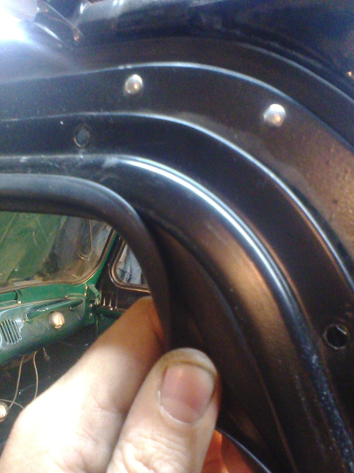

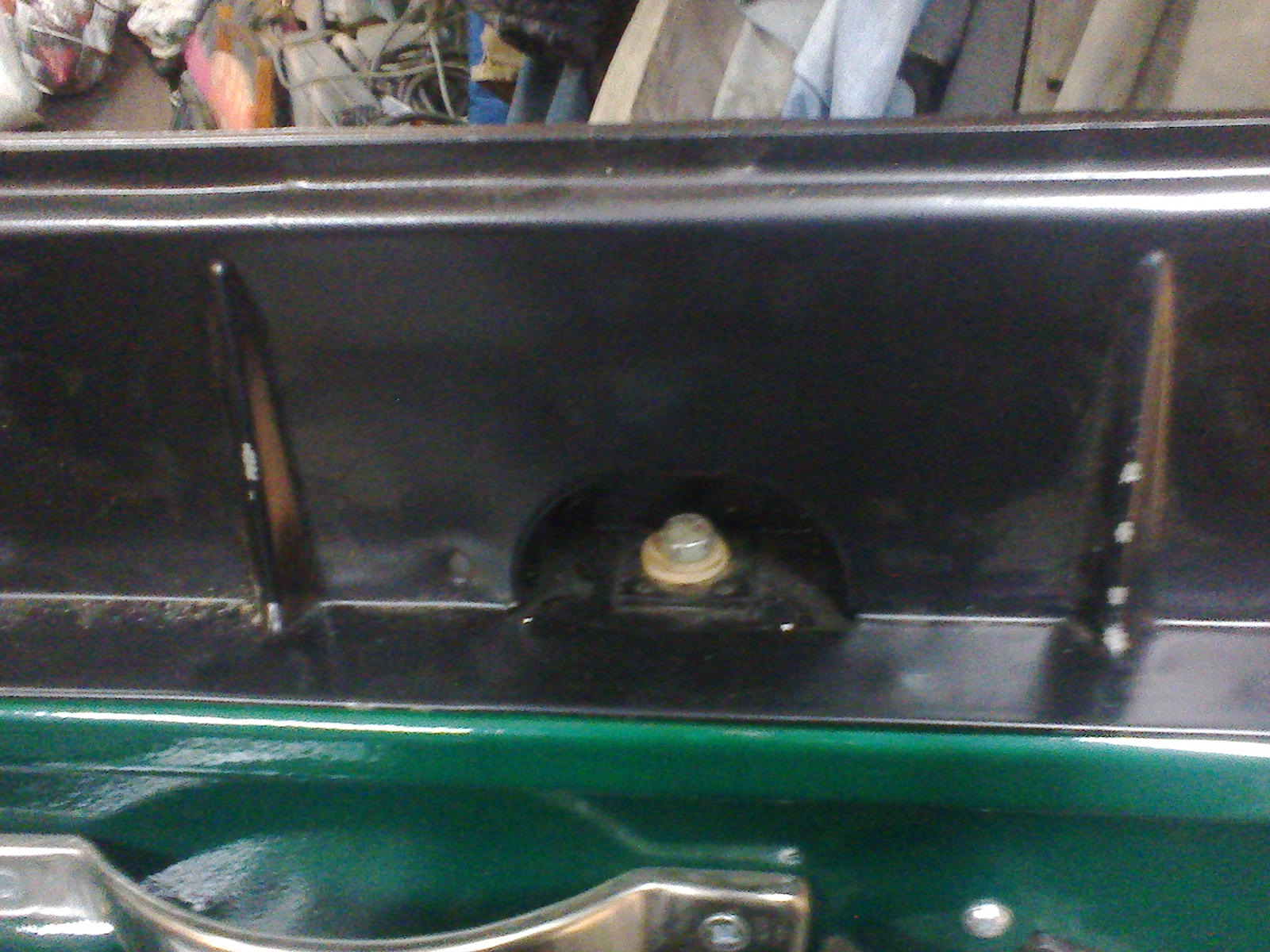

Купил себе дверки от хантара! Вышла у меня 15000! заказывал я их за 22000. Но когда они пришли они были все покоценые! и с царапинами вот и пришлось цену сбивать. Часа два бодался им нужны деньги, а мне подешевле и форточки!
Краска и другой материал у меня от покраски кузова осталась! покрашу в один цвет!

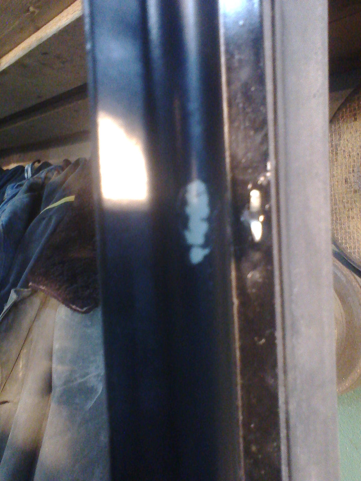

Пришлось мне высверлить все заклепки и достать стекла! Снял резинки и офигел что рамки которые держат стекла, внутри один голый метал, короче не прокрашены. А там же вся влага. Потом снял все держатели резинок (уплотнения дверок) и такая же фигня не прокрашено то же голый метал.
Короче не зря я залез в это дело с покраской!
Да еще крайние отверстия форточек не совпадают с дверными пришлось крепит на 4 болта на М6. Ну и соответственно сверлить отверстия в дверках и форточках во втором выложу фотки и опешу.

Да, есть такая проблема, крайние отверстия в дверях классического уаза и хантера не совпадают. И крашено все так себе…
