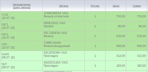

Итак, производитель диктует межсервисный интервал в один год или 15 000 км пробега в зависимости от того, что наступит раньше. В части замены моторного масла и то и другое считаю кощунством по отношению к автомобилю, если только машина не эксплуатируется преимущественно в загородном цикле. Такой интервал придумали не ведущие инженеры области автомобилестроения, а маркетологи, чтобы ваш любимый автомобиль спокойно отходил гарантию, а после 100 — 150 тыс. км благополучно крякнул, чтобы вы по истечении гарантийного периода пришли на поклон к производителю. По его прикидке вы обратитесь, чтобы автомобиль ремонтировать за бешеные деньги или покупать новый авто, опять же за не кислые бабосы. Справедливости ради отмечу насчет 15 000, что делается оговорка: «в зависимости от условий эксплуатации». Однако особого внимания на это не обращают. Таким образом, так называемыми рекомендациями задан курс на уничтожение вашего двигателя.
С момента покупки машины я принял решение удвоить рекомендуемый интервал в два раза и установить его перед сезонами: один раз в середине апреля и один раз в середине октября. С моим средним пробегом получается в районе 7 тыс. км перед каждым ТО. Иначе говоря, в районе 250-300 моточасов.
Все классно. Сижу готовлюсь к апрельскому ТО-2, которое в моем случае составляет 25 тысяч пробега и 2 года эксплуатации. Ориентируюсь на перечень работ, которые установил производитель и прикидываю в интернет магазине расходные материалы по ценам. Получилось так, что на ТО-2 с оригинальными расходниками и моторным маслом на ПАО основе хваленого немецкого производителя стоимость ТО-2 подкатила к 8 тысячам рублей. Подумал я, что дофига дорого будет два раза в год менять масло по 3 тысячи и фильтр за 600 рублей и стал искать альтернативы. Альтернативой стало масло лукойл люкс, о котором все слышали и которым многие пользуются. Его стоимость в два-три или даже четыре раза меньше, чем у импортных образцов — это плюс, но то что оно отечественное настораживает. Я его подробно изучил и пришел к выводу, что если вся технология и рецептура соблюдается, то это очень крутое масло, ничем не уступающее даже образцам из премиум сегмента. Вопрос только в том соблюдается ли… Потом прочитал много отзывов и сомнения о его пригодности отчасти отпали. Оно и в мороз течет хорошо, и движки работают тихо и после снятия ГБЦ не обнаруживается никаких отложений и лака. При всем при этом в силу его небольшой стоимости менять его можно не два раза в год, а даже три, что является просто отличным.

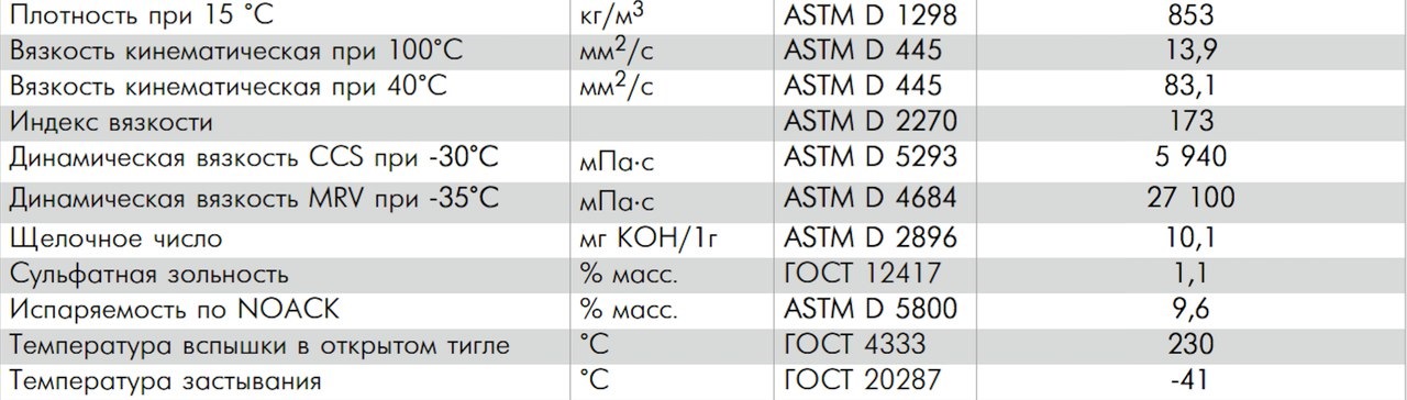

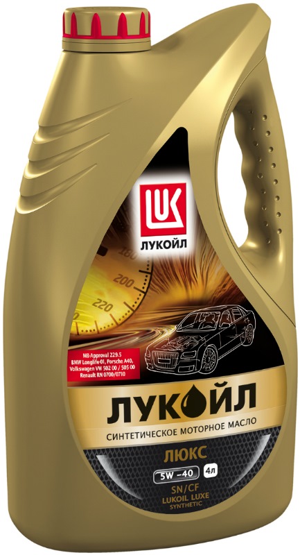

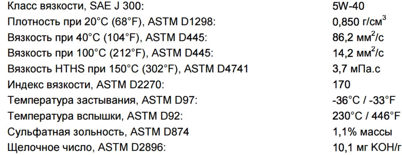

Объясню, почему оно мне понравилось применительно к мотору CFNA на Polo:
— Фул синтетик — это само собой. Происхождение базы нам не указывают. Полагаю, что это гидрокрекинг, но на овощном атмо моторе без эксплуатации на высоких оборотах и при частом интервале замены это вообще не проблема.
— Допуск VW 502. Одобрение производителя конкретно под мой двигатель — это принципиально.
— По классификации API — SN. Лучше на сегодняшний день еще нет.
— По классификации ACEA А3/B4. Тоже гуд. Никаких «С» с обедненным пакетом присадок в угоду экологам.
— Дешевизна. 4 литра литрушками обходится в 800 рублей. 800 рублей, Карл! Тот же motul, liqui moly, castrol, shell меньше двушки с половиной за тот же объем вот вообще никак не выйдут. Я уверен, что движку будет лучше, если я за год три раза поменяю лукойл, чем два раза именитое импортное масло. По скромным подсчетам ДВА РАЗА поменять зарубежное масло с фильтрами выйдет в 7 тысяч с хвостиком, а поменять лучок ТРИ РАЗА с фильтрами выйдет меньше 5 тысяч!
Причем я думаю, что эта дешивизна у производителя может получаться без ущерба качеству. Во-первых, это наш отечественный товар, поэтому нет растаможки и меньше расходов на доставку, логистику и т.д. Во-вторых, у лукойла своя нефтедобыча, свое базовое масло и свое производство (чего, кстати, не скажешь о хваленых motul и liqui moly, например, которые и базу и присадки закупают).
— Меньше вероятность попасть на подделку. Подделывают известных середняков. Дешевое масло не подделывают — это тупо невыгодно. Дорогое масло тоже — его меньше покупают.
— Масло полнозольное, с хорошим щелочным числом — значит мыть и держать грязь будет. Вязкость тоже в порядке. Лак не образует, вроде как…

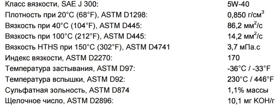

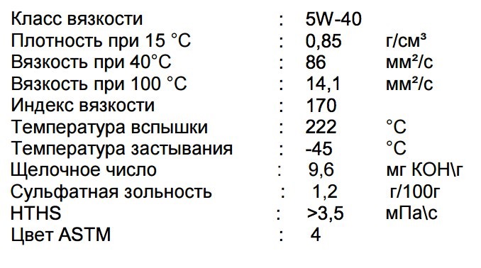

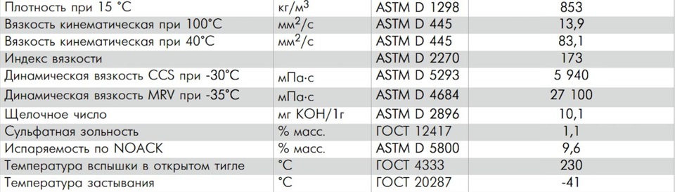

В качестве сравнительного эксперимента с официальных сайтов масел загрузил основные параметры масла. Названия не указываю намеренно, но говорю сразу, что из трех масел тут лукойл люкс и два очень известных европейских производителя, цена у которых более 3 килорублей за 4 литра. Может и правда не стоит платить больше?
Вот так я и подумал перейти на лукойл. Менять можно в апреле, августе и ноябре. Примерный пробег между заменами у меня составит около 4,5 тыс. км. По деньгам выгодно, менять не напряжно, а со свежего масла и фильтров двигателю только лучше будет — 100%.

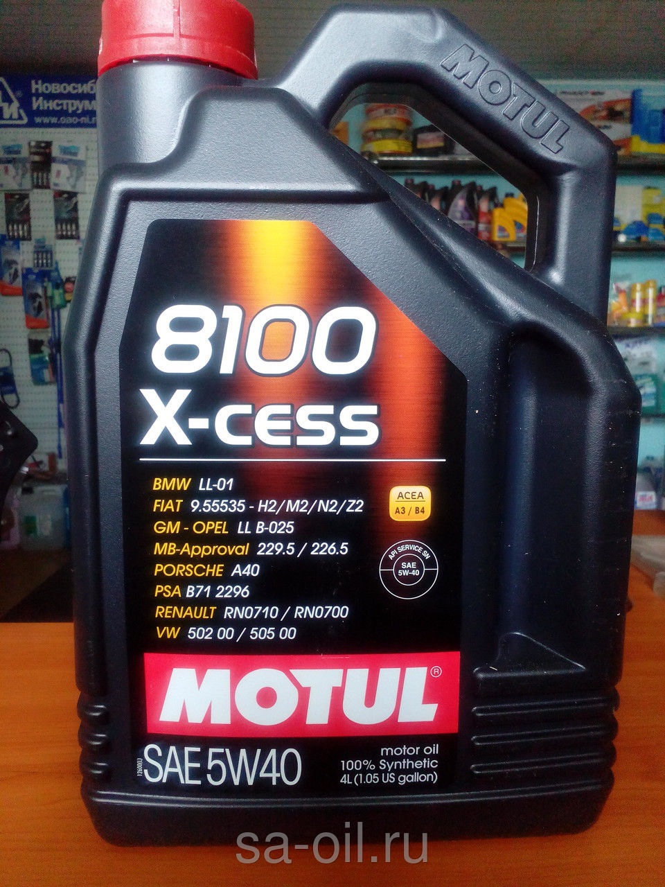

Теперь пару слов о motul x-cess 8100 5w40.
С октября, когда делал самостоятельное промежуточное ТО-1,5 к апрельской замене пройдет примерно полгода и 7000 км. Средняя скорость в преимущественно городской эксплуатации составляла около 20-25 км/ч, поэтому пробег составит порядка 300 моточасов.
Масло отбегало отлично, темнело постепенно. По-настоящему темным стало к 5 тысячам.
Двигатель при запуске не стучал совсем. Есть только слабые-слабые поцокивания первые секунды 3 после запуска, но считаю, что это нормально — заполняется контур, по которому бегает масло и поднимается давление в системе. После этого мотор работает без настораживающих шумов.
Запуск в -30 после суток простоя выдерживало на раз-два. Всегда заводился с первого раза.
Расход есть. За весь срок использования не подливал ни разу, с максимума до отметки немного выше середины уровень упал. В принципе — это нормально, ничего страшного.*
*Добавлено 16.03.16: Сделал новый замер уровня. На данный момент он не чуть выше середины, а примерно на 15% ниже максимума. Мерил на холодную. Возможно во время того замера машина была на небольшом уклоне.
В целом масло хорошее, рекомендовать могу, но стоит оно чрезмерно дорого. Причем, эта стоимость не в супер базе или присадках, а в рекламе и дикой популярности.

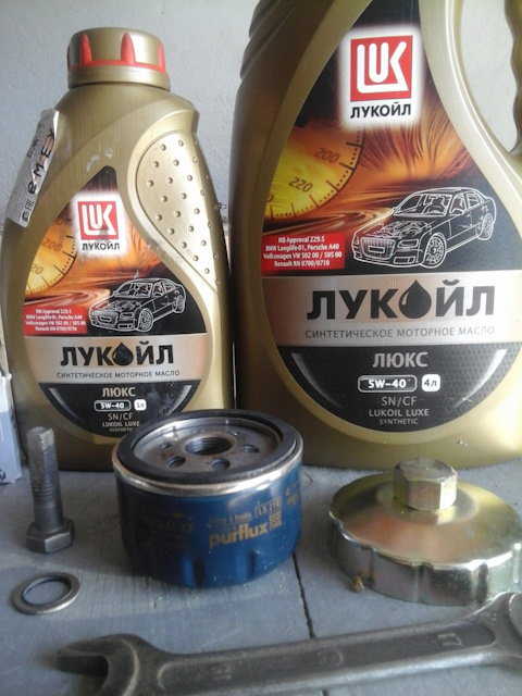

Лью в турбированный движок!)))
www.drive2.ru/l/477341979156414582/
Сколько пройдено на нем? Нареканий нет?)
Около 5000. Нареканий нет. Угара нет. В меру потемнело.
Пока остановлюсь на нем.
Да и ценник нормальный…

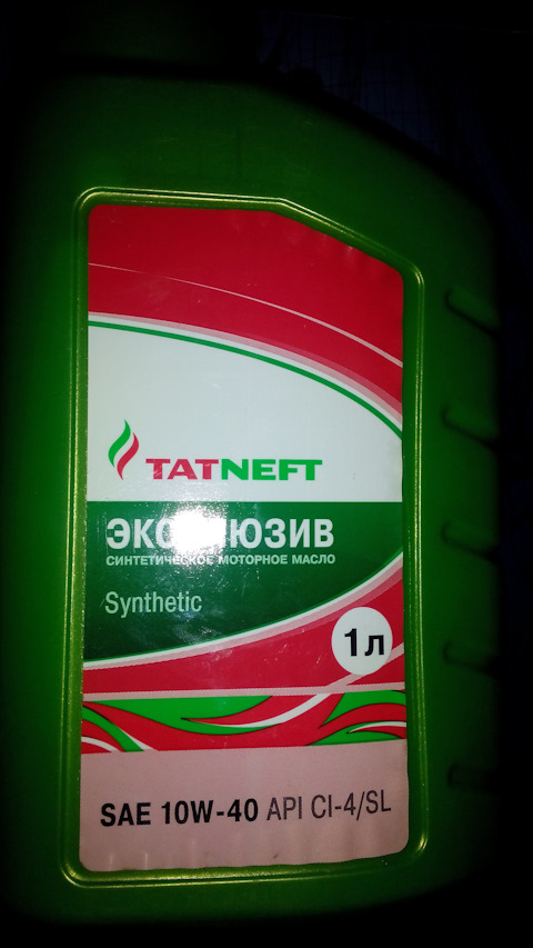

Татнефть по своей наивности до начала 2013 года производило Масло Эксклюзив которое имело в составе примерно 90% ПАО +10% эстеров. Аналогов данного масла по составу я не знаю.

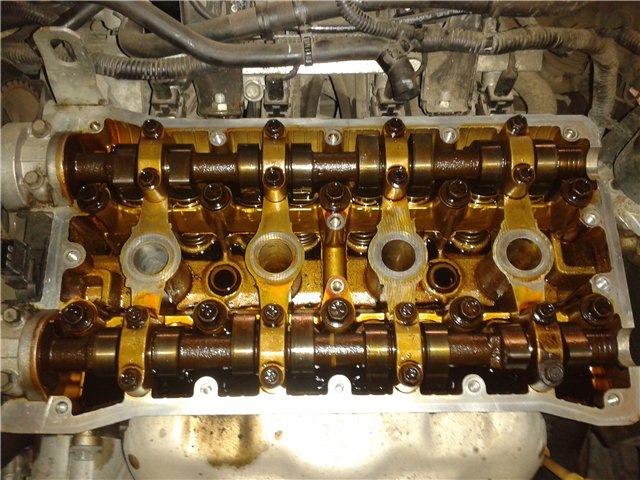

Владельцы SsangYong спят спокойно, ведь им наливают масло Лукойл из бутылок SsangYong, а не Лукойл )))
h-a.d-cd.net/b83482as-960.jpg
Странно, почему не слышно воплей об убитых моторах на SsangYong?
Неужели этикетка так влияет?

По качественным анализам масла Татнефть будет лучше, у него основа ПАО база + 10% эстеров.
У лукойла основа гидрокрекингинговая, поэтому оно будет хуже.
Добрый кряк против "технологий с добавлением пао"
Что же выбрать?)
Эстеры. Продукт гашения натурмасел спиртами, не дешёвое удовольствие. Крайне не дешёвое. А допуск sj говорит сам за себя

татнефть уже несколько лет как не производит ПАО
По крайней мере года 3 как производство стоит

<получилось так, что на ТО-2 с оригинальными расходниками и моторным маслом на ПАО основе хваленого немецкого производителя стоимость ТО-2 подкатила к 8 тысячам рублей. >
В Москве стоимость TO-2 у ОД начинается от 16 000 руб. У вас хорошие цены)))
Это только расходники в эмексе со скидкой)
