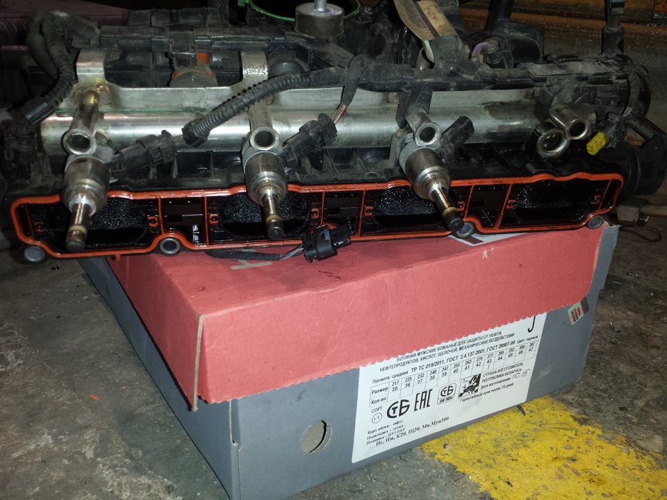

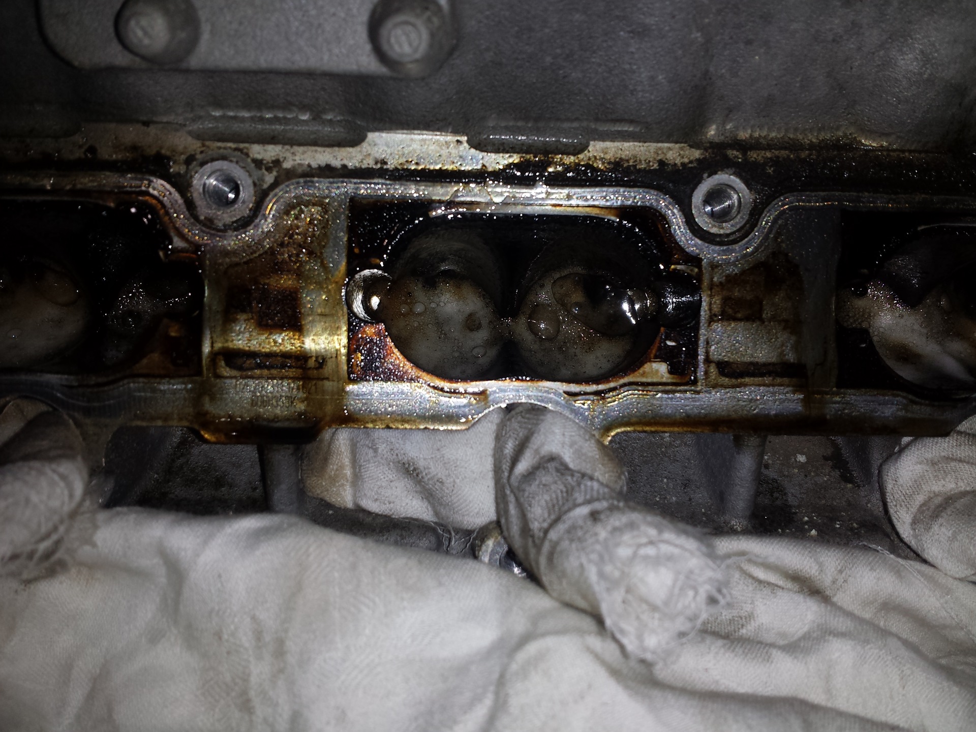

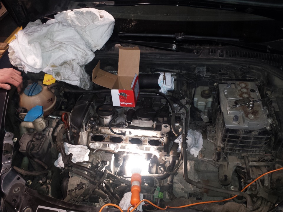

Глава 3. Вскрытие.
Короч. Глаза боятся, а руки делают.
Самое главное не потерять винты и не оторвать какой-нить разьем.
По разборке лучше смотреть видео. так все более понятно.
В итоге видим.
Заливаем все Шуммой
И оставляем все это дело откисать.
Я оставлял на ночь. хуже от этого точно не стало, но по факту могу точно сказать что достаточно было бы и 3-4 часов в моем случае.

все отлично расписано)))пушка
у меня сейчас также снят впускной коллектор и картина такая же. Мне предлагают со снятием ГБЦ чистить, типа способом как делал ты весь этот нагар попадет в цилиндры и соответственно будут задиры
гонево. пока клапана закрыты ничего в цилинды не попадет. после чистки компрессором продувал клапана и потом еще и камеры сгорания

Как клапана закрывал?
Всмысле как закрывал?
В зависимости от положения вала на 3 цилиндрах клапана закрыты, и на 1 открыты.

Мдаааа, долбаный непосредственный впрыск)) Жутко смотреть))
но при всем при этом, я надеялся что будет намного хуже))

короч воздух будет лучше проходить в камеру сгорания, и грязь кторая будет не будет скапливаться. направляющая клапана не будет забиваться. и грязь не ляжет на фаску клапана, что может способствовать плохой герметизации цилинда и вследствие малой компресии.
Может и мне попробовать, для профилактики.Да после чистки настраивать нужно чего нибудь или все собрал на место и поехал.
дроссель адаптировать нужно 100%.
