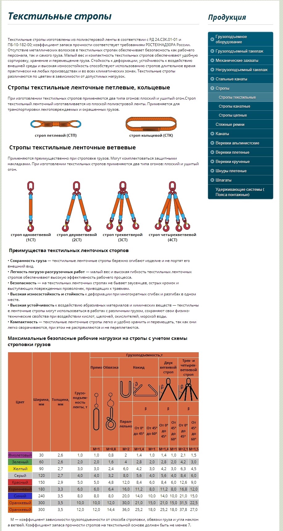

По-поводу синтетических строп относящихся к грузоподъемному оборудованию, которые могут быть использованы для вытягивания засевшего автомобиля …
Как видим, производители даже цветом разделяет рабочую грузоподъемность синтетических строп изготовленных с определенным запасом прочности… Так же изменяется и ширина стропы с увеличением максимально допустимой нагрузки. Стропы имеют несколько слоев и прошиты синтетическими нитями, и имеют бирку где указаны основные их рабочие параметры…
Обладая большим запасом прочности, они и рывок способны выдержать, но при этом рывок может быть очень жестким, поэтому все же лучше использовать для этого специальную рывковую (динамическую) стропу…
У большинства, зарекомендовавших себя, производителей динамических строп, также имеется пришитая к стропе бирка-паспорт, где кроме длины и рабочей нагрузки стропы, указан еще и процент ее растяжения под нагрузкой…
Обратите внимание на ширину таких строп, материал и их плетение…и когда кто-то, указав вам, на прошитую нитями стропу скажет что она по своим свойствам очень близка к "рывковой", "динамической" стропе — Задумайтесь: МОЖЕТ ЛИ ПРОШИТАЯ НИТЯМИ СТРОПА, ТЯНУТЬСЯ?
