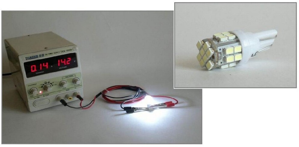

поменяв лампы накала в габаритах на светодиоды не проездил и 2 месяцев, одна стала моргать вторая почти не горела, погуглив узнал: в погоне за яркостью китайцы запитали диоды в лампе экстремальным током, превышающим все здравомыслимые пределы(т.е. резистор не с тем номиналом что надо), из-за чего такая лампа заранее обречена. Но есть выход, можно впаять резистор на + светодиода тем самым обезопасив его от перегрева и перегорания. Так вот какой номинал резистора должен быть, если питание 12в?

Купил похожие только там 5 светил, вытащил из пластмассового основания и на + впаял рез. на 15 Ом. Ну я писал уже) посмотрим на сколько хватит.
на сколько хватило)?
Полгода проездил и продал, не перегорели:)

Можно смело до 500 ом резистор ставить

сложно сказать что то конкретное…видеть надо. Попробуй резисторы от десяти до сотни ом примерно. если у тебя как на фото лампа то там может вообще резюков не быть) встречал такое) там цепочки по 4 светика)
купил светодиоды для габаритов 2 шт., на плюс впаял резистор на 12 ом, будем тестировать:)
