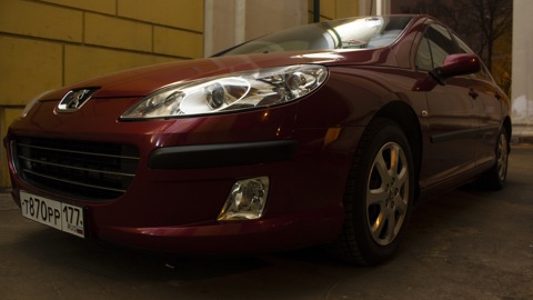

дело было так — сев утром в пыжару, выжав сцепление и по привычке лёгким жестом сдвигая кочергу на нейтралку… она не двигалась с задней!
подержав сцепление минуты полторы-две, мне всё же удалось сдвинуть злополучную кочергу в середину и пойти наконец чистить машину!

выяснилось что я не одинок и на форуме было написано — может вода попала в тросики и замёрзла.
настало воскресенье. ездить можно, только после ночи нада сцепу держать по минуты 2-3.
итак, воскресенье. был придуман план — относительно еврейский, как многие заметят.
Если это вода — надо её испарить, либо выгнать маслом. поскольку руки из жопы — значит нужен тёплый гараж. гаража у меня нет, зато есть рядом ашан тройка!
итааак :
в воскресенье утром загнали пыжика на парковку в ашане на -3 этаж, тк там теплее всего +9 градусов.
сами уехали на ноуте в кино ) в ашане бесплатная парковка 3 часа. итак, прибежав через 2.59 судорожно тыкая карточку в автомат, чтобы выехать бесплатно… да! выезжаем бесплатно!
потом фишка со сменой карточек ибо машины две. пыжик с места не двинули и уехали на ноуте обедать )
вернулись после обеда( еще 3 часа почти) забрали нашего друга под окно !
утро понедельника, сердце бьётся как ненормальное, словно я иду на экзамен…
а нет, я просто иду к пыжу и думаю готовить ли мне деньги…
сажусь, судорожно трогаю рычаг… и Чудо, он как по маслу( в коробасе которое залито) прыгает в нейтраль…
Итог : вместо того чтобы заплатить 15 тыщ, можно заплатить 10, а я вообще отделался только лёгким испугом и может если бы не успели уложиться в три часа сотней рублей )
сев сегодня в пыжа, еще легче кочерга перешла в нейтраль…
