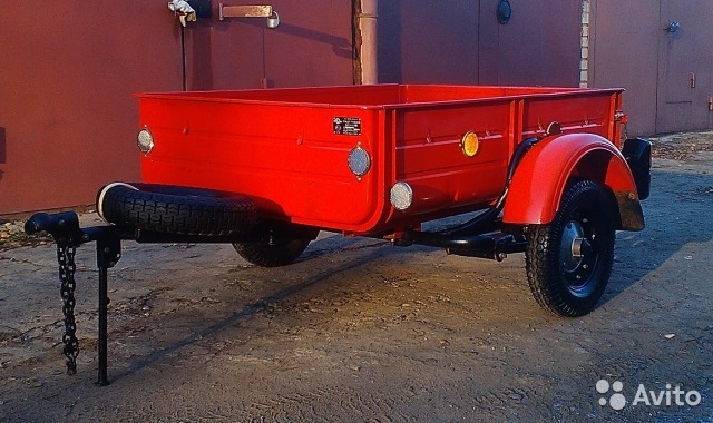

Не за горами весна, и садово-огородный сезон. то песочку привезти, то торфу, то мотоблок перевезти из дома в деревню (хоть и не далеко, всего 20км, но для его ходовой и скорости получается около часа езды на 13-х колесах). Вот и задумался приделать фаркоп. Чтоб таскать переделанный в мотоблоковскую тележку (просто меняю дышло крепящееся на 1 болту и хомуте) Вятско-Полянский прицепВМЗ 9.601 типа этого.
Купить новый фаркоп в магазине на мой взгляд очень дорого. Б\У в своем регионе найти не получилось, а из другого региона чуть не попал на разводилово (сначала 100% перевод потом отправка транспортной), ладно сестра живет не далеко от продавана-разводилы и согласилась сама съездить посмотреть\купить товар, которого, как ни странно, в наличии не оказалось. Остальные Б\У варианты по цене без стоимости доставки приравнивались к стоимости нового. И вот начал я конструировать фаркоп самостоятельно, примерно такой конструкции.
