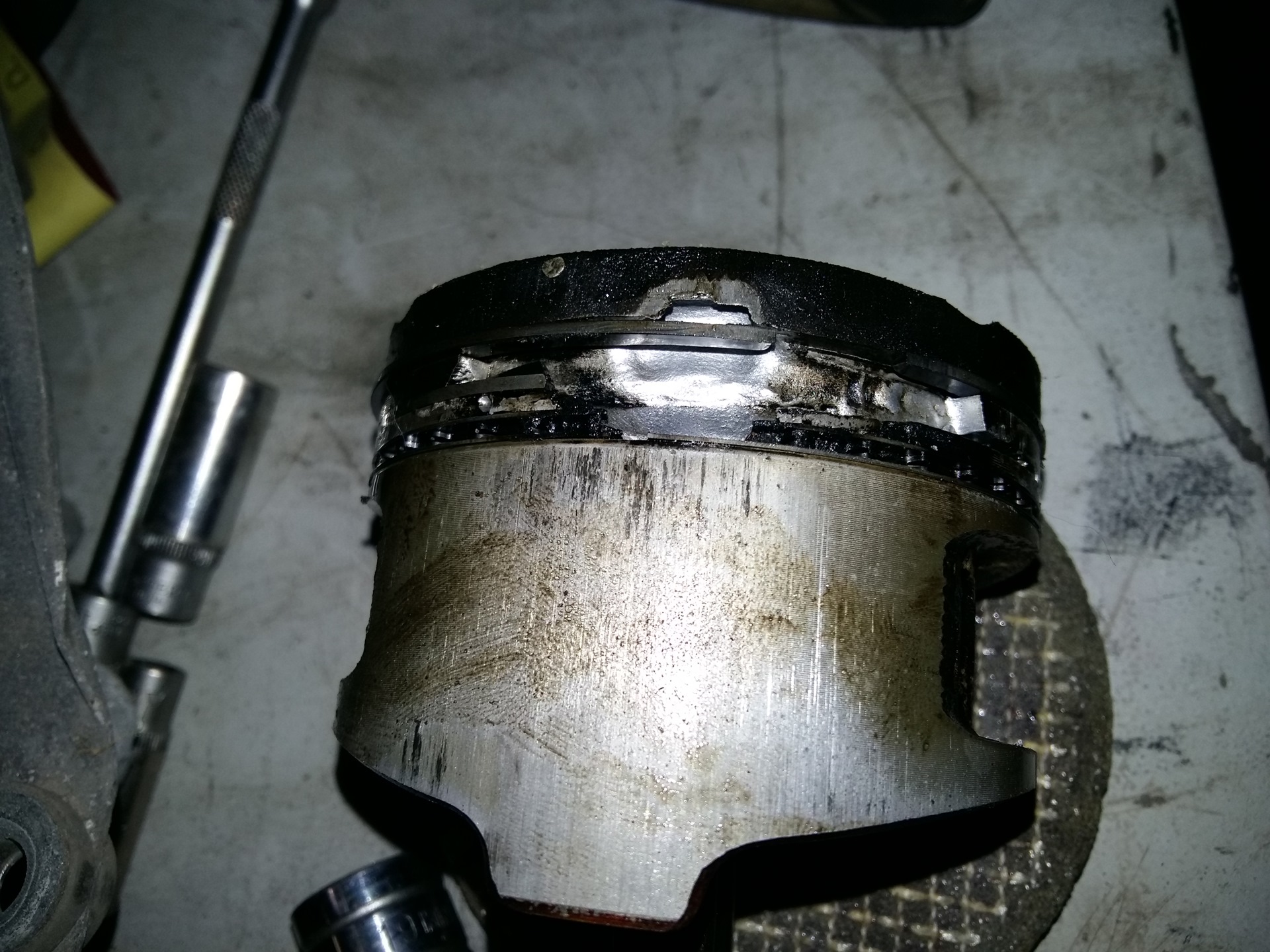

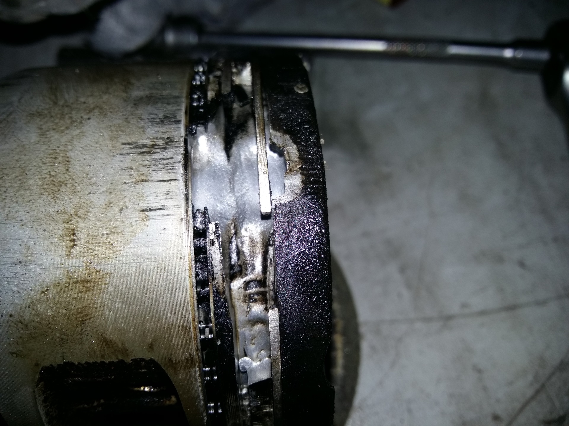

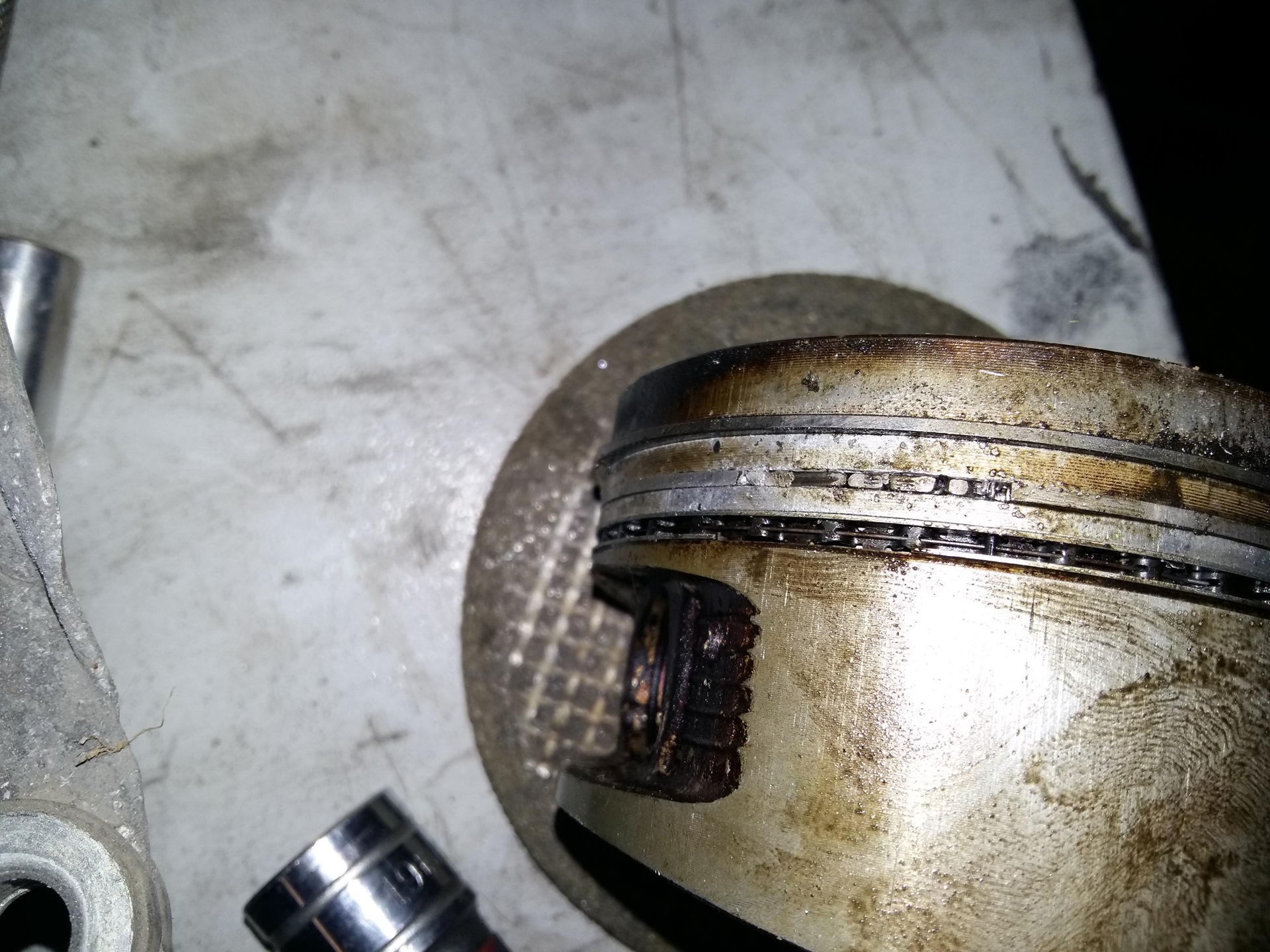

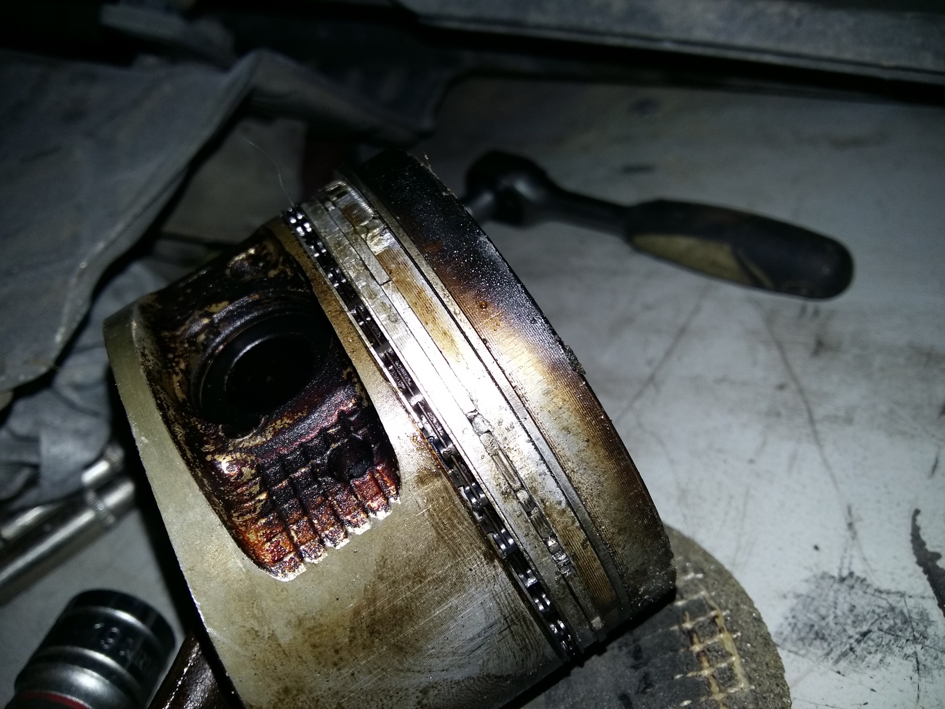

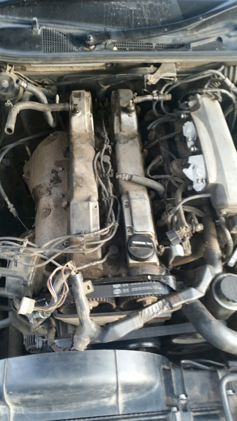

Всем привет! Вчера наконец таки нашлось время достать 3й поршень со старого двигателя. Дада, там где компрессия была 3.
Напомню, что после утановки компрессора Eaton m90 я стал ловить детон. После 5 тыс. Оборотов на горячую…старался избегать звона и как только слышал его, старался отпускать газ . Проездил я так месяц и мой 1uz стал дымить. Замер компрессии показал в правой голове все ок. По 11 атм. А вот в левой 8 9 3 10. Там где 8 и 9 легко было добраться. Там лопнули перегородки меж колец. А вот для того чтобы добраться до 3 цилиндра нвдо было снимать второй поддон. Вот что я увидел вчера)))
так что советую не ловить детон. Как выяснилось, он почти моментально разрушает двигатель
