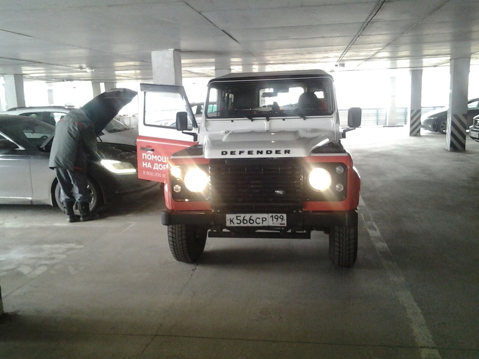

Однажды хмурым утром в понедельник (14.03.2016) собрался я на работу. Как всегда пошел в гараж за машиной, подойдя к ней, заметил, что она не приветствует меня световым сигналом, зеркала не раскладываются (((( Нажал на кнопку открывания двери, но дверь не разблокировалась ((( Опаньки, приехали! Первая мысль накрылась аккумуляторная батарея, но до этого компьютер не писал о разрядки, на всякий случай открыл багажник, проверил на месте ли аккумулятор и он, как и положено был на своем месте, клеммы затянуты, не окислились.
Позвонив ОД на Аргуновскую (слава богу, это было где то 9 утра и они уже работают), внимательно меня выслушав, дали телефон тех.поддержки Хёндэ. Тех.поддержка приехала примерно через час. Мастер быстро открыл водительскую дверь и капот. Проверив зарядку аккумулятора, оказалось, что она почти на нуле! Запустил двигатель и порекомендовал обратиться к ОД по поводу утечки тока из аккумулятора. Тут же конечно поехал к ОД. Приехав туда спецы сказали что надо ставить в сервис и все проверять полностью. Так как не было равноценной подменки (все разобрали), записался на четверг. После как сделают, отпишусь…
