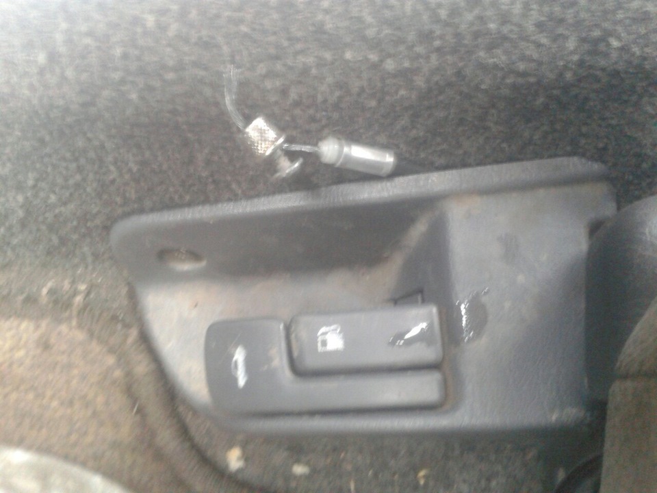

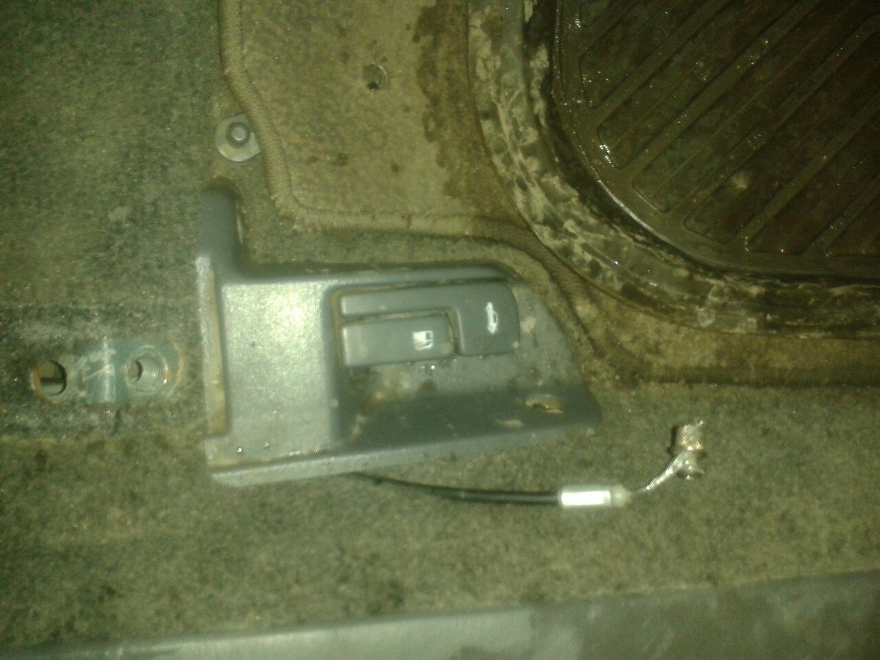

Привет всем господа! Очередное несчастье постигло мое любимое ведёрко, скончался тросик богажника, а именно переломился в районе педальки открывания:
Багажник мне нужен постоянно, по работе, поэтому мной, как великим инженером был разработан "ацкий Кастом", в простонародье — "колхоз":

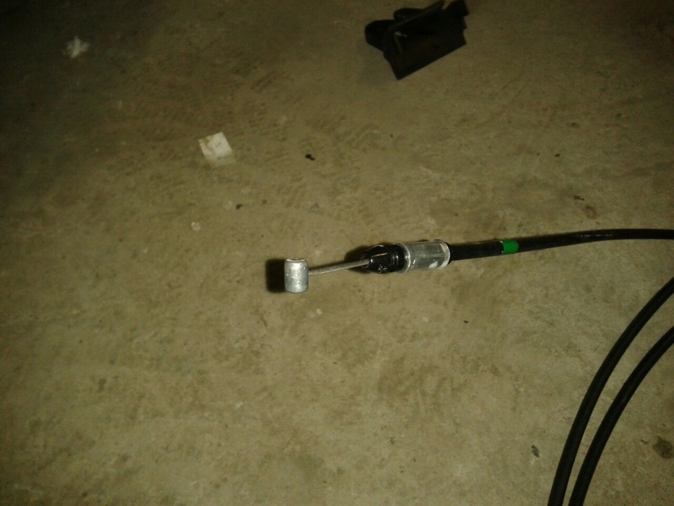

Не долго думая, заказываю у ребят из autoshopvl тросик, 800 рублей(с учетом доставки до ТК), и через 10 дней, заветный тросик у меня в руках:)
Не устаю поражаться состоянию запчастей, все чистенькое, блестит, упаковано с душой, картон, пупырчатый полиэтилен и черный пакет, а сверху скотчем все замотано, надежно! Очередной раз рекомендую!

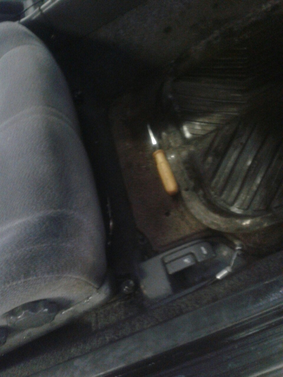

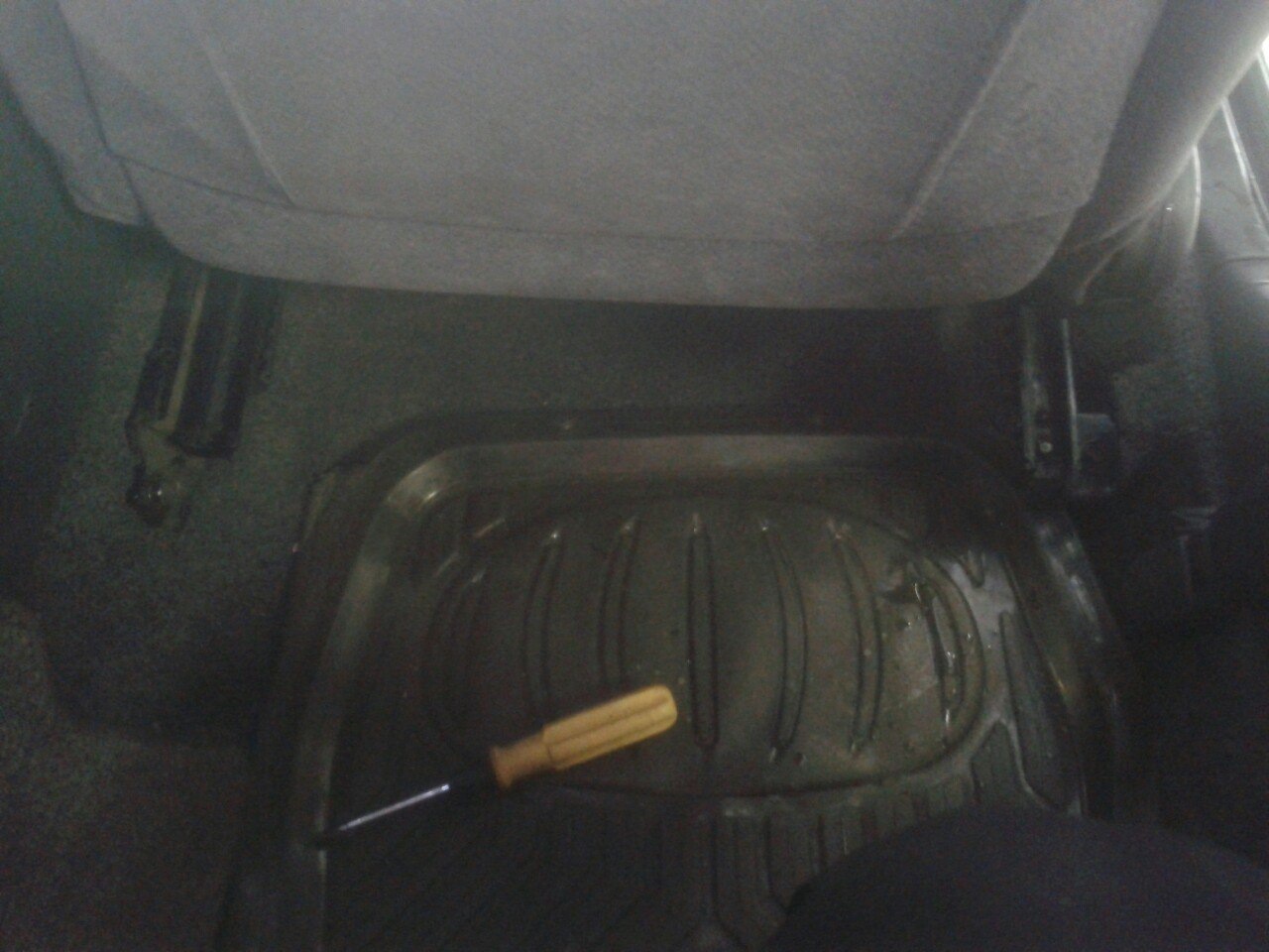

Сначала скидываем сиденье водительское:
Далее окручиваем 2 самореза крестовой отверткой на рычажках бензобака и багажника и отцепляем тросик богажника от пластиковой защелки:

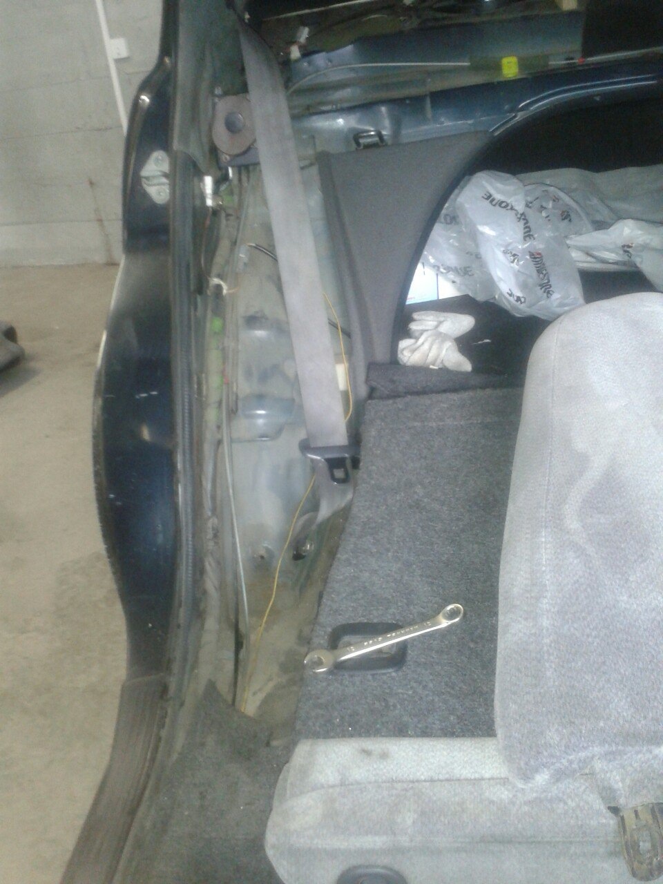

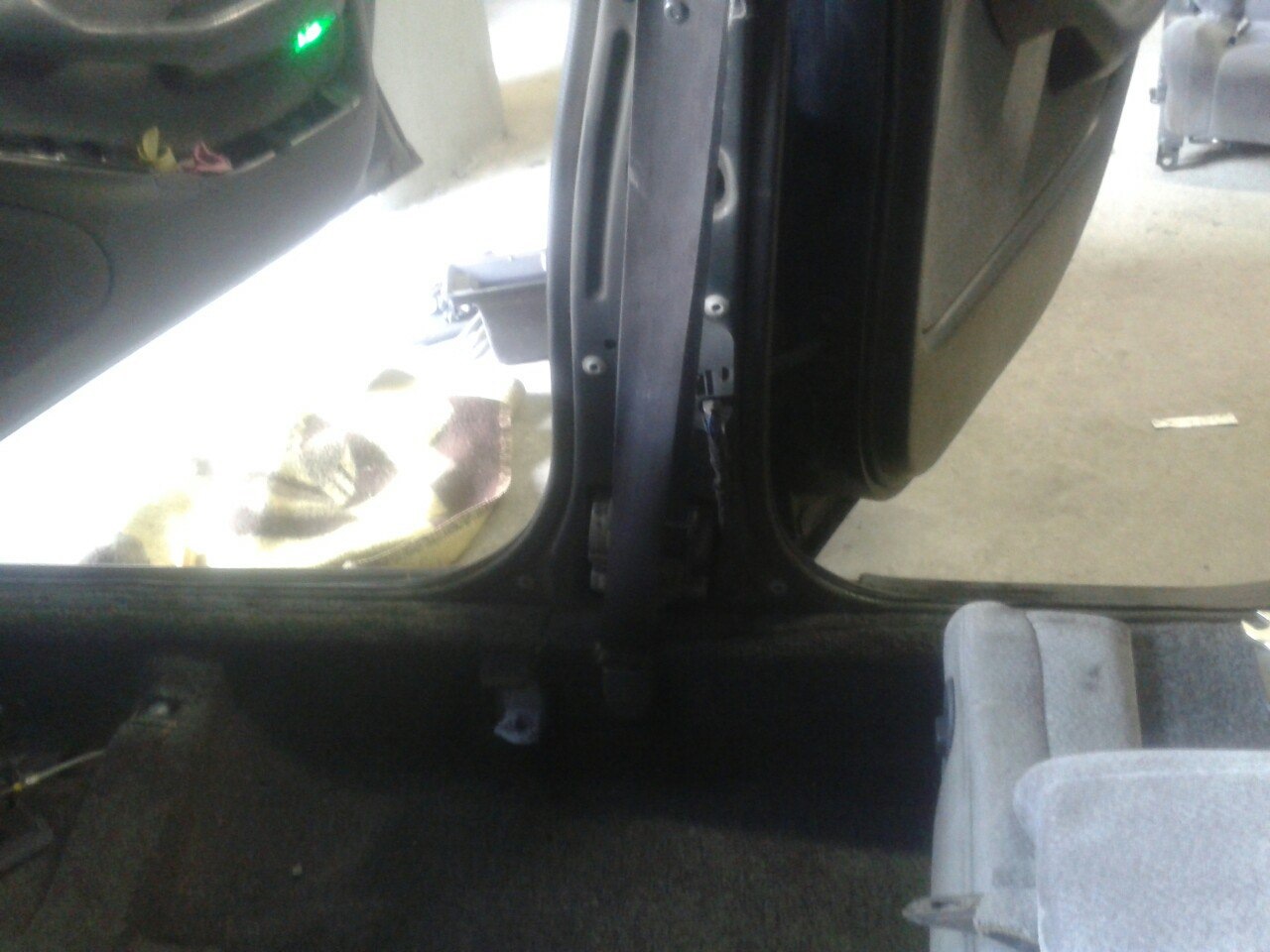

Далее разбираем пластик порогов и стойки между дверями, снимаем диван и крайнюю правую часть спинки кресла:

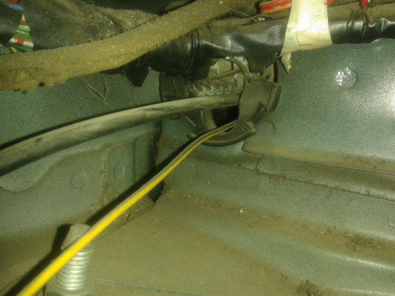

И немного отогнув ковер пола находим ключ на 14, который там лежит забытый с лета :D,начинаем отсоединять черный тросик богажника от защёлок, попутно вытягивая его в сторону багажника.
Вообще и полку бы прилошсь снять, если бы она есть, но у меня опять же кастом в виде 2см полки:)

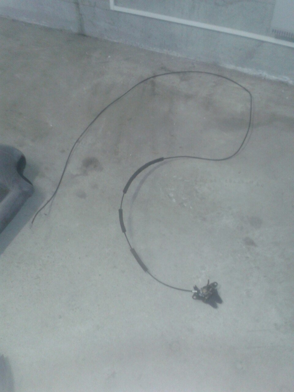

Дошли мы до момента когда трос из салона перекочевал в багажник и теперь нужно через крышку багажника вытащить старый трос и втащить новый, тут советую не торопиться. Первым делом снимаем общивку богажника, если есть конечно, я то мажор, у меня есть :D, далее, чтоб не мудохаться с втащиванием нового троса через глухую крышку багажника мы берем второй конец нашего старого троса и отцепляем от замка багажника, не должно составить труда, и связываем старый конец с замка бангажника с концом нового троса, который должен пойти в салон и спокойно не напрягаясь протягиваем сквозь крышку багажника новый трос! Ну и отправляем старый трос, к его родственникам в занменитую китайскую провинцию Кху Ям

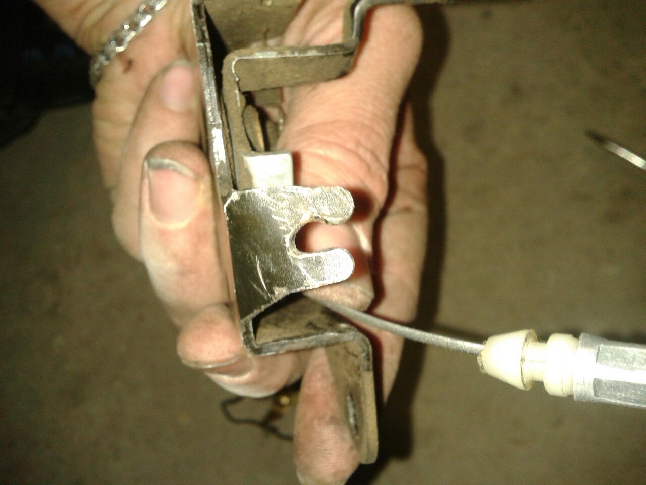

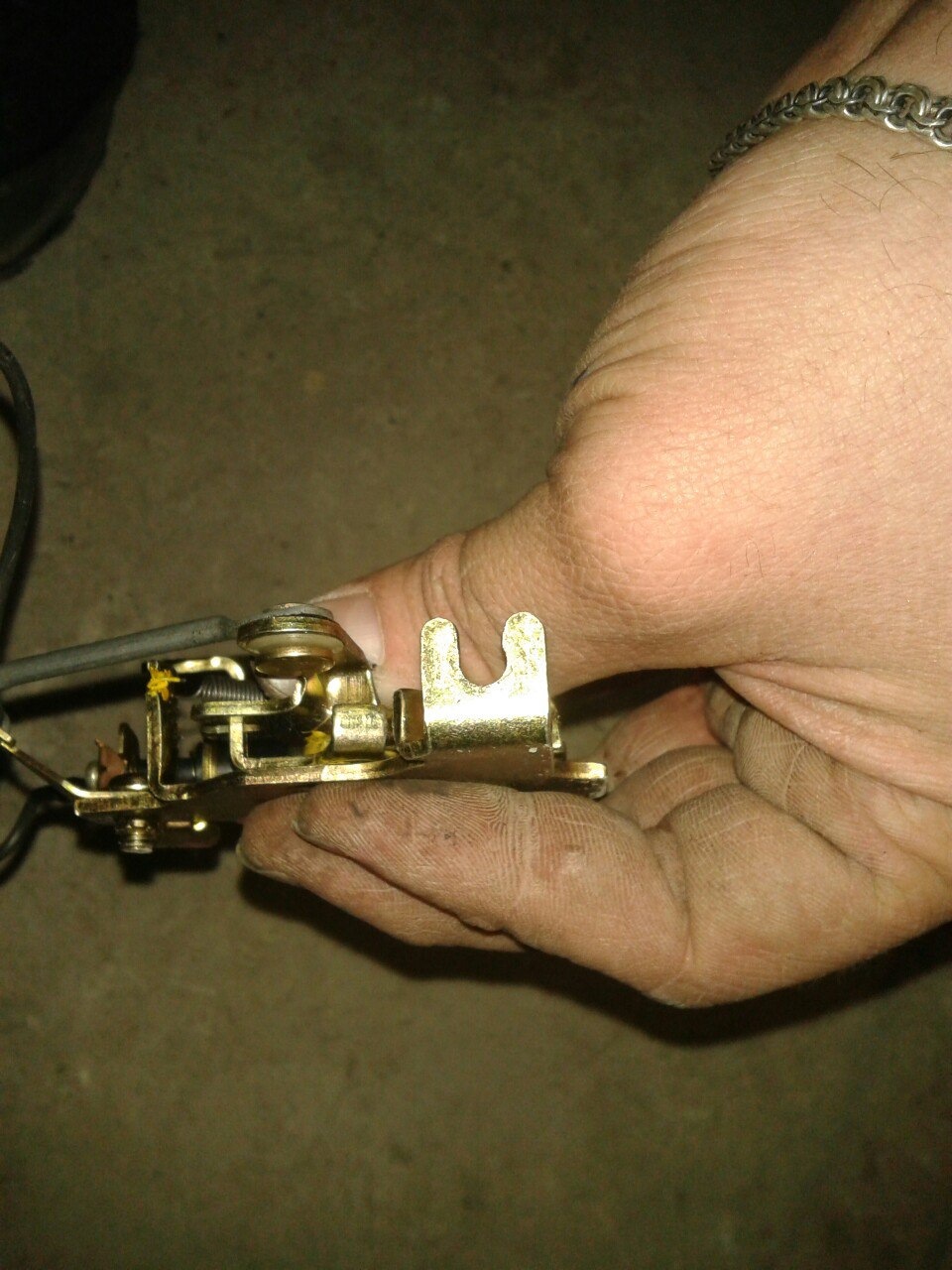

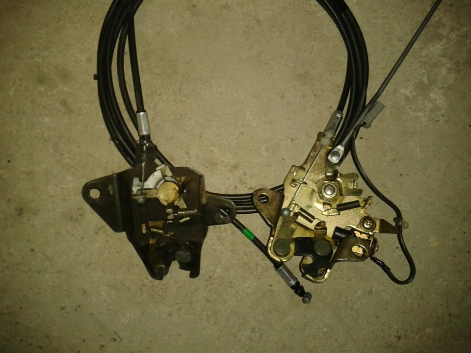

Трос заказан с Camry Prominent, пришел трос с замком. А замок на Camry обычную не походит ни по размеру, ни по отверстиям креплений:
Интересный замок у промика, кнопка есть, которая скорее всего сигнализирует об открытости богажника и какая то маленькая тяга, интересно для чего?
Ну я парень простой, не подошел замок, поставлю свой, отцепил трос и прицепил к своему замку:

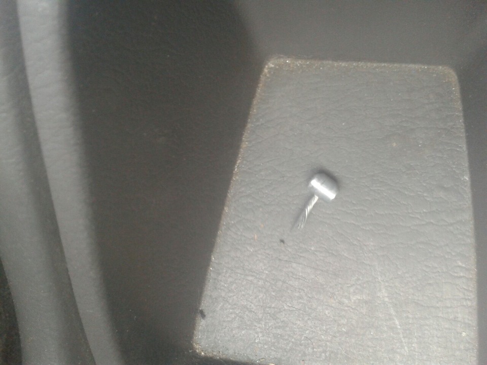

И начал прокладку обратно в салон а вот собственно то, из за за чего весь сыр бор, должно быть так :
После установки всего этого остался доволен, работает как швейцарские часы, в салоне тянешь, сзади тут же щелкает! Очередной раз спасибо за качественный товар autoshopvl,спасибо что вы есть:)

тяга идет от замка! она не лишняя. а кнопка должна быть это индикация что багажник не закрыт и светится дверки на приборке
