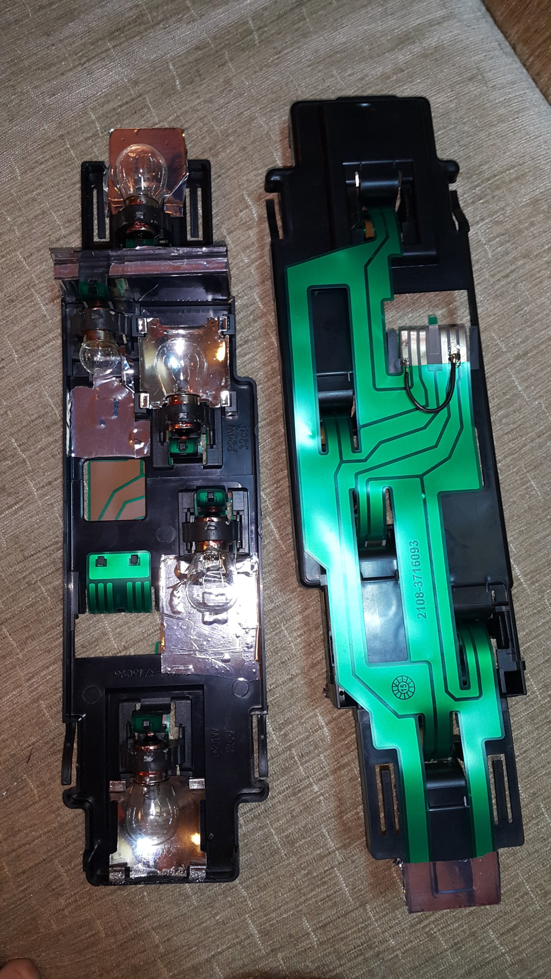

Родные фонари подвыгорели, захотелось обновить и сделать так чтоб светили чуть поярче и выразительней, но при этом чтоб внешне был сток.
Со старых плат выковырял старые отражатели з.противотуманных фар и вставил в точно такой же паз предназначенный еще с завода в стопари на новом корпусе плат(лампочки там одинаковые и противотуманка светила ярче только за счет этого отражателя). И все остальное проклеил алюминиевым скотчем. Затем припаял перемычку между дорожкой противотуманок и стопарей, теперь когда тормозишь одинаково ярко загораются противотуманки и стопари. Смазал все контакты токопроводной смазкой, чтоб пореже были окислы.
Теперь мне кажется даже самый задумчивый водитель должен заметить стопари, ну и теперь фонари видно даже через грязь.

А когда противотуманки включаешь и стопаки загораются теперь? :-D
аха. но я их не включаю и меня это не напрягает)
Поставь диод, чтобы в одну сторону ток пускал.
Иногда нужны птф, в туман, или сильный дождь. На трассе бывает включаю, для предупреждения.
что за диод, название? чтоб в магазине спросить.
Даже незнаю, я в электрике не силен. Надо посмотреть сколько там ампер предохранитель стоит.
Диод будет в одну сторону пропускать ток (чтобы у тебя стопари загорались и птф сразу), а вдругую не будет (чтобы когда птф включал, не горели стоп сигналы).
