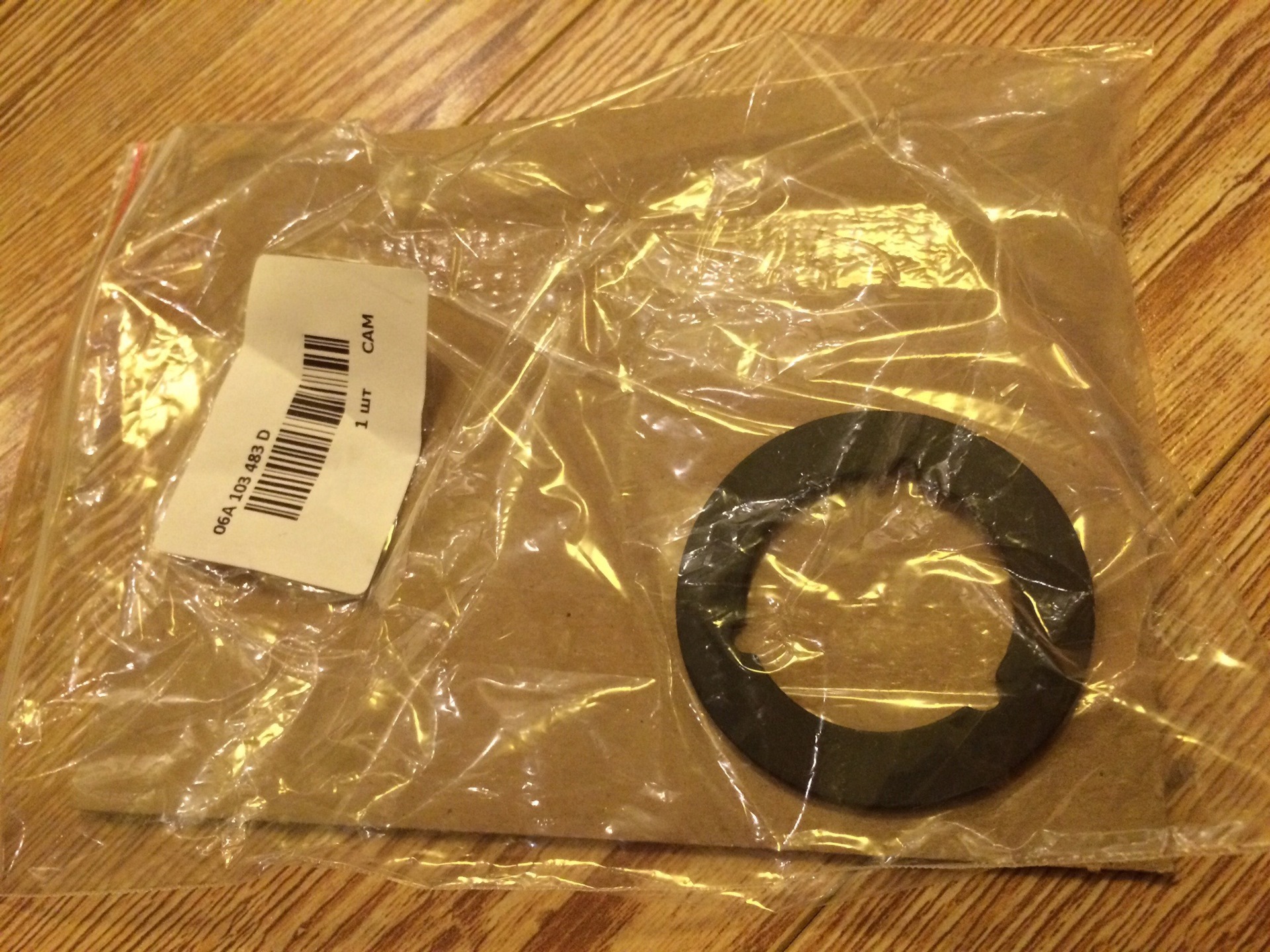

Провожу плановое ТО-60000. Меняю все, что описано в регламенте кроме тормозных колодок(их менял 10000-15000км назад).
Эти запчасти брал оригинал, т.к. не оригинал дороже:
VAG 036 129 620 J — Фильтр воздушный — 424р.
VAG 03C 115 561 H — Фильтр масляный двигателя — 594р.
VAG N 908 132 02 — Пробка сливная масляного поддона картера двигателя с прокладкой комплект — 105р.
VAG 06A 103 483 D — Прокладка крышки маслозаливной горловины — 165р.
Остальные брал другие бренды:
Ufi 31.833.00 — Фильтр топливный — 1017р. Именно этот фильтр идет по коду оригинального 6Q0 201 051 J.
MANN-FILTER CUK 26 010 — Фильтр салона угольный — 561р.
Denso KJ20DR-M11#4 — Свеча зажигания "Nickel" 4шт. — 852р.
Еще купил заглушку для дыры воздуховода в Rapid:
VAG 5Z0 819 044 — Заглушка воздуховода — 914р.
Так же включил Staging/Демонстрация на стандартной приборной панели.
Активировал тест стрелок следующим образом:
Блок 17(Instruments) > Adaptation-10. Из списка Channel пункт Indicator_Celebration > меняем на Active.
Фото запчастей:
Фильтр топливный оригинальный для сравнения:

Зачем все покупают VAG 06A 103 483 D — Прокладка крышки маслозаливной горловины?
Можно ведь заливать через рядом расположенное отверстие, открутив два болта. Так уже делал, ничего не сопливит и в 5 раз быстрее заливать.
Ни разу ее еще не менял)
Фильтр салона встает без рамки? По размерам как оригинал?
Да, ставил его уже несколько раз.
