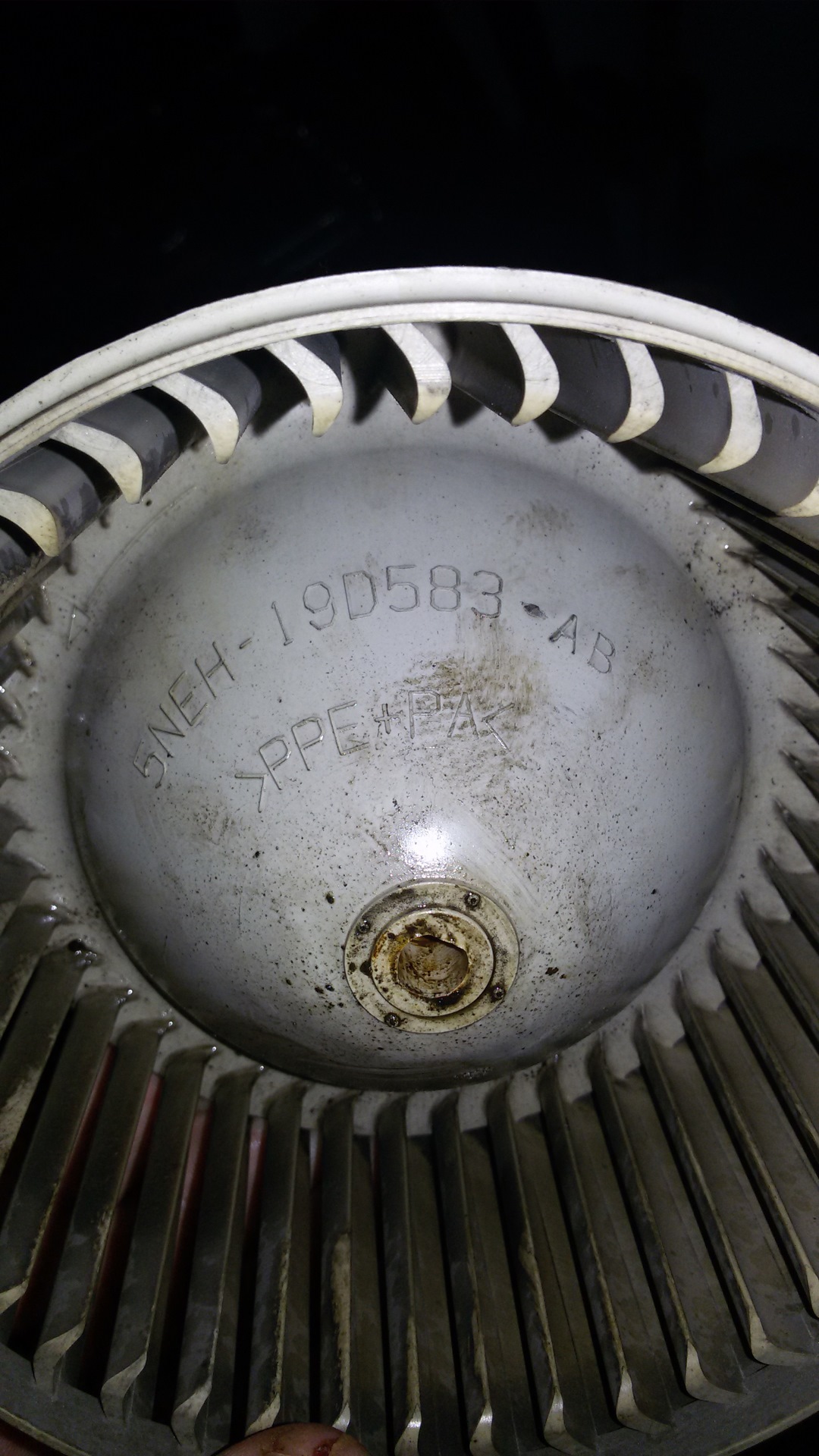

Засвистел-заскрипел, а потом и перестал дышать передний отопитель. Испугался, что мотор помер, а новый (кат. номер- 27226EA010) стоит неадекватных денег, поехал к моим новым друзьям-ремонтникам. Они мотор сняли, крыльчатку сняли, сам моторчик продули, набрызгали силиконом и ВДшкой, всё вернули как было. Работает, даже запчастей лишних не осталось.
Сам моторчик "без навесного" продается вот здесь
Тоже недешево((( Может кто-нить че-нить колхозил?

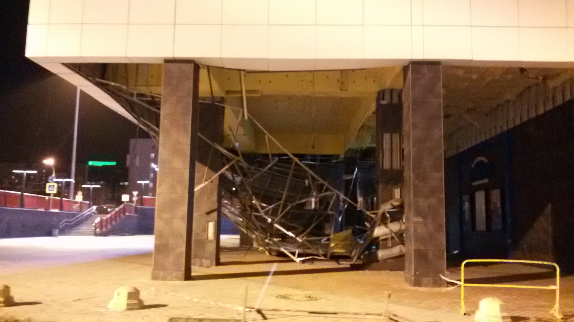

Ремонт легкий, три болтика отвернуть. Но у нас такая погода сегодня, что хороший хозяин машину из гаража не выгонит…мегамоллы рушатся)))

2782NU-1 ВЕНТИЛЯТОРЫ КАБИНЫ emex.ru [online] 2 1 минута Склад Москва № 2Я 5 дней 5 170 руб. вот тебе и аналог старперчика печки
У меня по Емексу он 4480 р.))) Хочу аналог за пицот рублей)))
Temeh-270186
POLCAR
а на 2008 года посфайндер подойдет ? )
угу
От Nissan Terrano 2 и Ford Maverick подходит цена вопроса 10 — 15 $ за б/у и от какого-то таза еще подходит, но точно не помню от какого.
На R50 подходит от зубилы, на наш нет. седня слесаря морщили лбы, пытаясь вспомнить похожий по габаритам мотор, но ничего не наморщили… а я так и подавно))))
