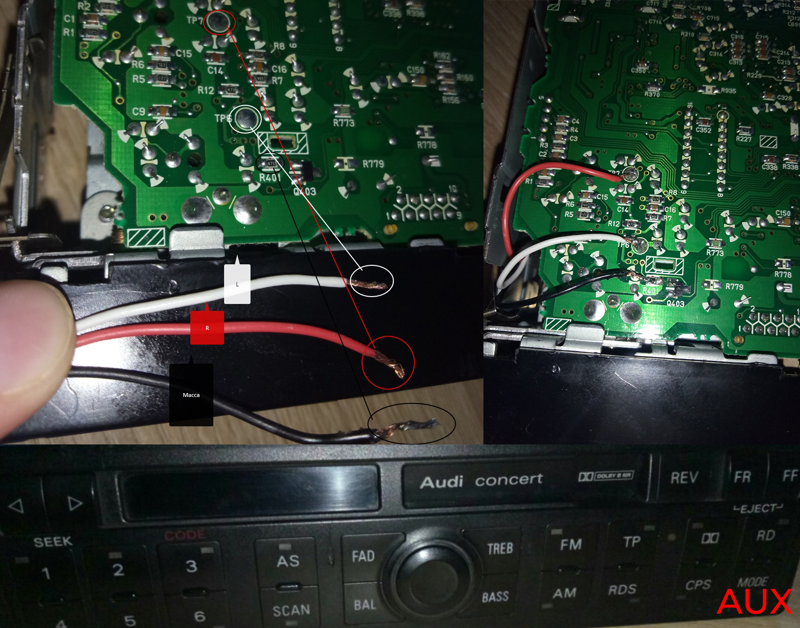

решил вот похвастать своим приобретением — Audi Concert I от Matsushita (Japan) CQ-LA 1620L. Я уже писал, что переделал один концерт под возможность использования аукса, но тот вариант был скорее пробным, потому как версия была дефектная. После двух месяцев поиска "плюсовой" версии данного магнитофона я наткнулся на объявление о продаже данного экземпляра. Как всем известно, только в двух вариантах Audi Concert I не было дефекта с ячейкой памяти EEPROM — это Audi Concert Plus (Blaupunkt) и Audi Concert I (Matsushita-Panasonic). Вот как раз таки второй вариант я и купил. Вышел дорого — 45 евро (~3400 руб), но было принято волевое решение его купить и вкорячить в него аукс, как и было с пред. экземпляром. Процесс не сложный, для тех кто вообще не дружит с электроникой (таких как я), я выкладываю сюда фотку того места куда надо паяться и схемку. Играть будет вместо кассеты. Так как такого архаизма как сама кассета я не нашел, я просто сломал механизм подачи кассеты + удалил нафиг магнитную головку.

Привет, распиновку родных разъёмов и распиновку магнитолы глянь, сравни и перепинуй по необходимости. У меня на машине все обрезано было до меня, я все восстанавливал под этот мафон. Хвостик для массы, ты прав.

Сегодня купил Матсушиту и сразу рыться в интернети как вывести аукс, попал на твою статью, сделал точно так же, все работает, я рад))

Подскажи массу ты брал после резистора или до (справа или слева припаивался) я делал по твоему отчету звук с телефона появляется если сначала подключить телефон включить плеер а потом включить магнитолу если наоборот то звук не выводится и при переключении треков в плеере перестает играть через колонки играет телефонныи динамик
Да, так и есть. Почему-то с включнной магнитолой телефон не определяет шнурок как наушники.

Да, схема есть. Попозже скину. А с механизмом блин ничего не сделать, я поначалу направляйку в нем сломал и мафон восрринимал его будто он с кассетой. Но пару месяцев назад он глюкнул и больше без кассеты не хотел аукс врубать. Нашел у знакомого кассету, располовинил ее и одну из половинок воткнул. Теперь все гуд.

Нет, не переворачивает. Смотри сам, что тебе удобнее будет. Так-то с кассетой все просто: подпаялся, магн.головку выдрал и половинку кассеты засандалил.

я замыкал сразу 2 концевика присутствия кассеты-не помогло, замкнул один и выяснил что просто сломана кассетная дека, оставил замкнутым один концевик и ослабил пружину на прижатие головки, так как из-за неё второй концевик оставался в одном и том же положении и магнитола не переключалась в режим TAPE. Всё равно спасибо автору за тему и всем за комменты-мысли)))

Привет! У меня такая же магнитола и такая же схема. Скаиж а у тебя ту два приваянно у меня на шнурке 3 провода, L, R и масса
Массу можно просто к корпусу магнитолы припаятть?

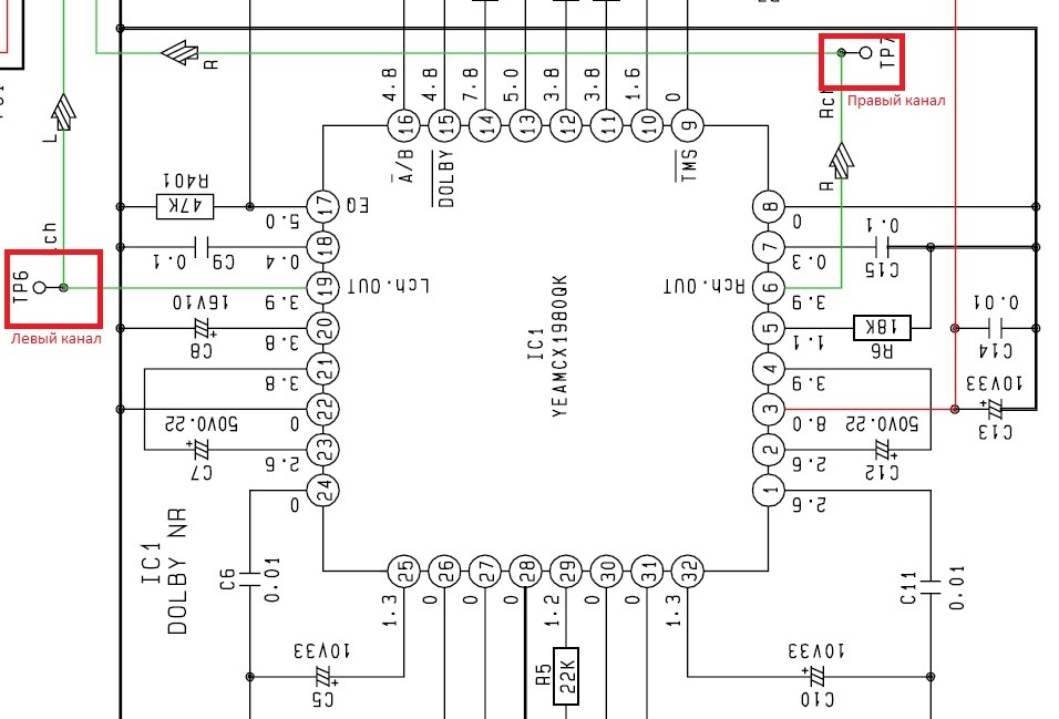

Привет, массу паяй в любое удобное место, я кинул на близлежащий резистор R401.

c2n.me/42sIbjX
Правильно ли я понял твою схему, на скриншоте указал выше
Нет, не правильно. На точку TP7 идет правый канал, на точку TP6 левый канал, а на ногу резистора масса
Тогда вот так c2n.me/42sIfe8
Спасибо! Буду пробовать!
Спасибо, помог!

Кнопку МОДЭ не нажимал. Просто вставил кассету и аукс запел.
Спасибо за схему, припаял, все работает.
