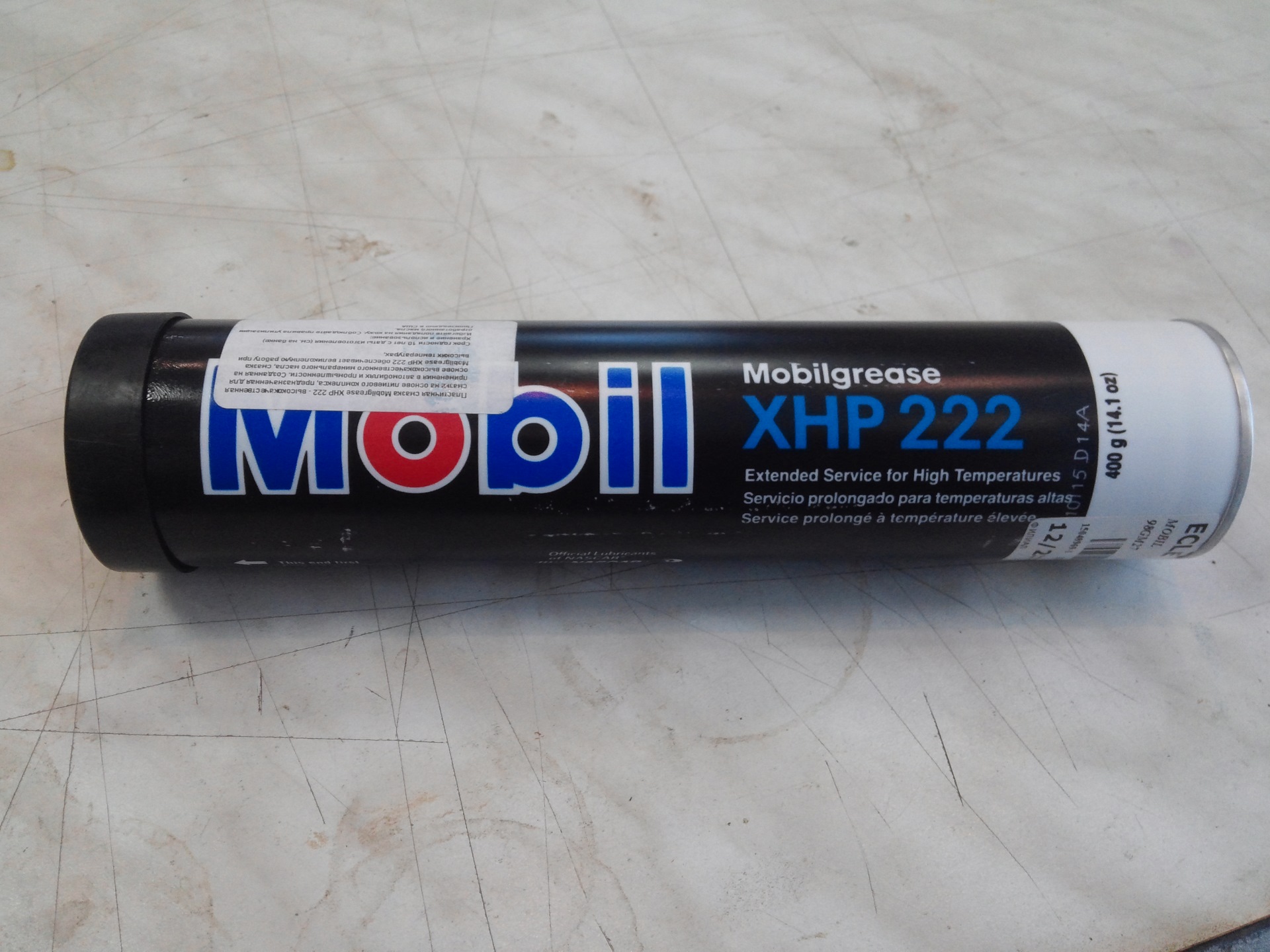

Друзья! Всем кто еще не знает, в рулевой рейке нет смазки! По совету знакомого мастера купил смазку. Взял Mobil XHP222. Открыли резиновые пыльники по бокам рейки, и правда нет смазки, забили добротно, затянули пыльники новыми хомутами. Дело сделано. Мастеровые говорят если не забить в неё смазку срок ей 30 тысяч максимум, потом будет стучать. Фоток не делал т.к. с собой была только нокиа фонарик, но вот ссылка с фото отчетом. Спасибо himiks из Омска www.drive2.ru/l/436447/

Пробег 48000 ничего в рейке не стучит.
Тоже смазывал без снятия, в БЖ есть запись, без фото . Но я в редуктор тоже закачал, поскольку без этого в процедуре нет смысла . Надо снять аккумулятор, после чего появляется не самый плохой доступ к среднему чехлу . Срезал стяжку, стянул его в сторону, повернув руль влево до упора . Стала видна сама рейка . Затем, с помощью трубочки от мовиля, закачал смазку непосредственно в место контакта шестерни и рейки . Потом собрал всё в обратном порядке . Самый большой хейморрой — продеть хомут для фиксации левого пыльника .

Бесполезная затея, смазка должна быть не на концах рейки, а внутри редуктора.
эффект на лицо есть, или для успокоения души только?!
Скорее 2ое) Но на будущее не будет лишним.

Эта смазка на морозе очень хорошо каменеет (погугли тесты смазок на морозе). Именно из-за температур зимой и рекомендован для реек Фиол. Правда его днем с огнем не найти.

Ты что, тяги помазал которые из рейки выходят под пыльниками?
да
А смысл, если мазать надо только зубчатый механизм, а тяги в пыльниках чистыми должны быть.
Несколько мастеровых посоветовали провести эту процедуру, и еще у меня знакомый купил калину с салона и через год рейке хана наступила. Думаю в любом случае хуже не будет.
Смазка нужна на шаре и не очень много. Большое кол-во смазки ничего кардинально не меняет. Срок службы рулевых тяг в нормальных условиях 50-70 тысяч км.
