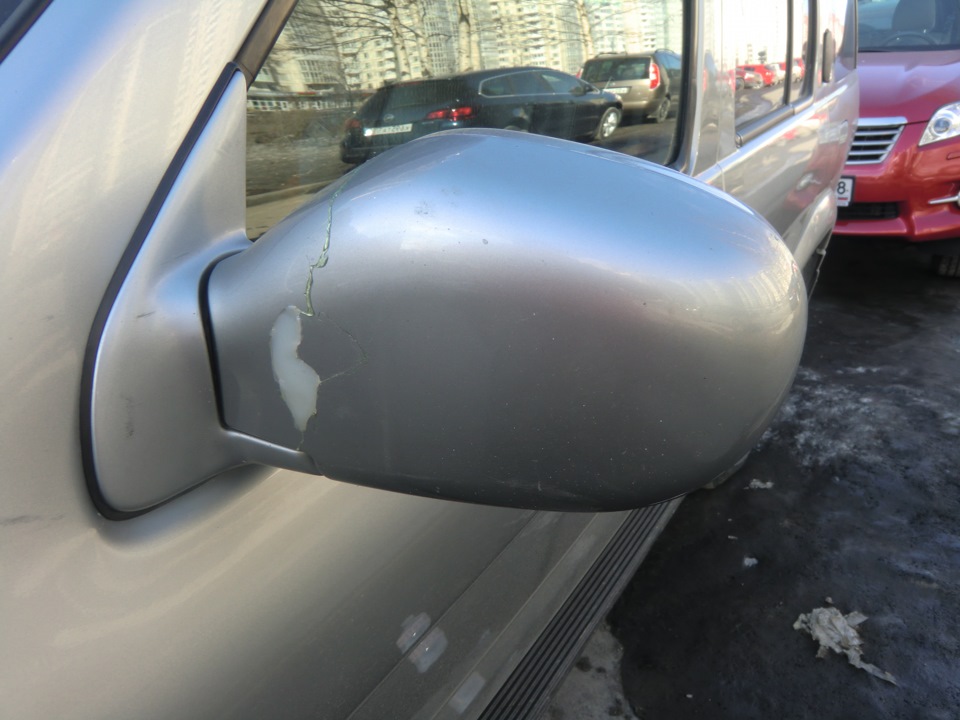

Недавно во дворе оторвали зеркало.

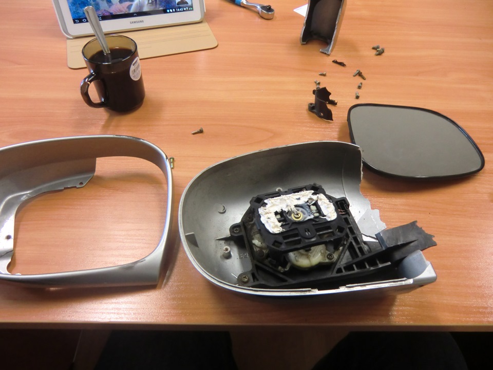

Учитывая что склеивать зеркало было из чего, то решил заказать самый дешёвый вариант с длительным сроком доставки и ездить на том что осталось. А осталось не мало.

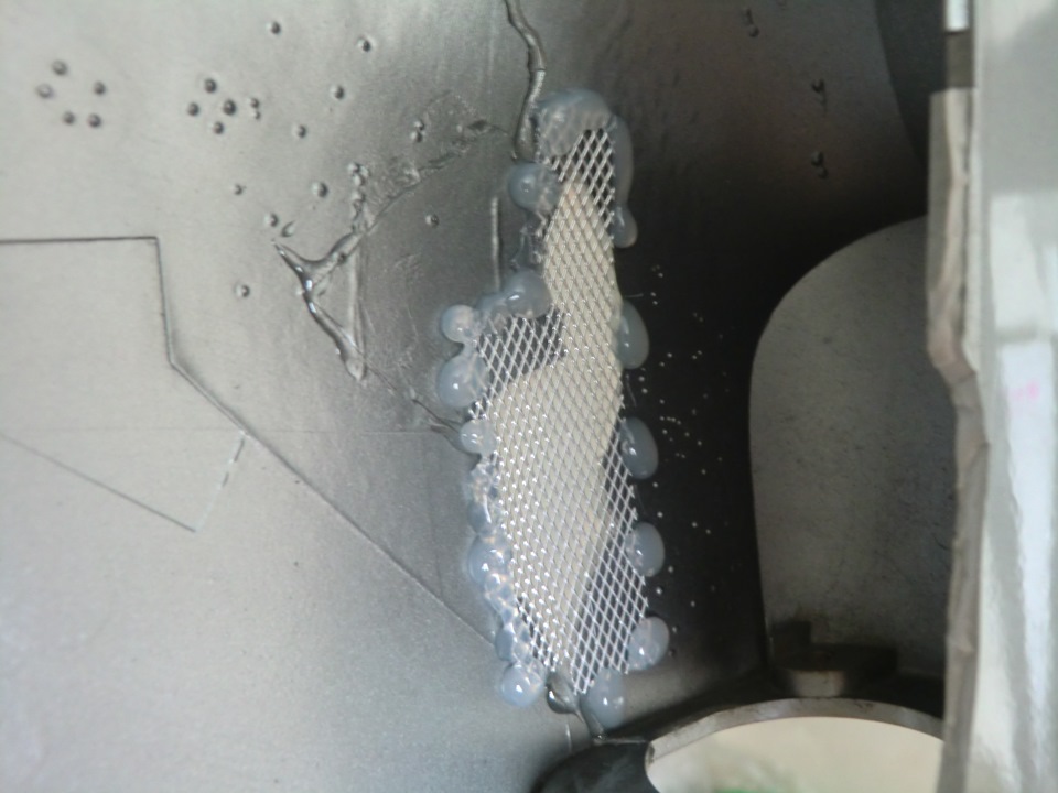

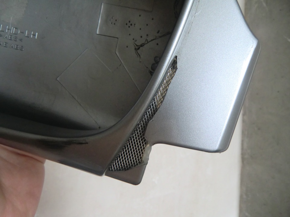

Клеил на двухкомпонентный эбоксидный клей. Отсутствующие элементы наращивал малярной сеточкой и пластиком из клеящего пистолета. Разломанную раму зеркала наращивал и усиливал монтажной лентой из отдела метиз и тем же пластиком.

можно было не шпатлевать клеем, а отдать на покраску и зашпатлевали бы и покрасили. И не надо было бы другое заказывать…
нормально получилось, зашпаклевать, покрасить и как так и было ))).
