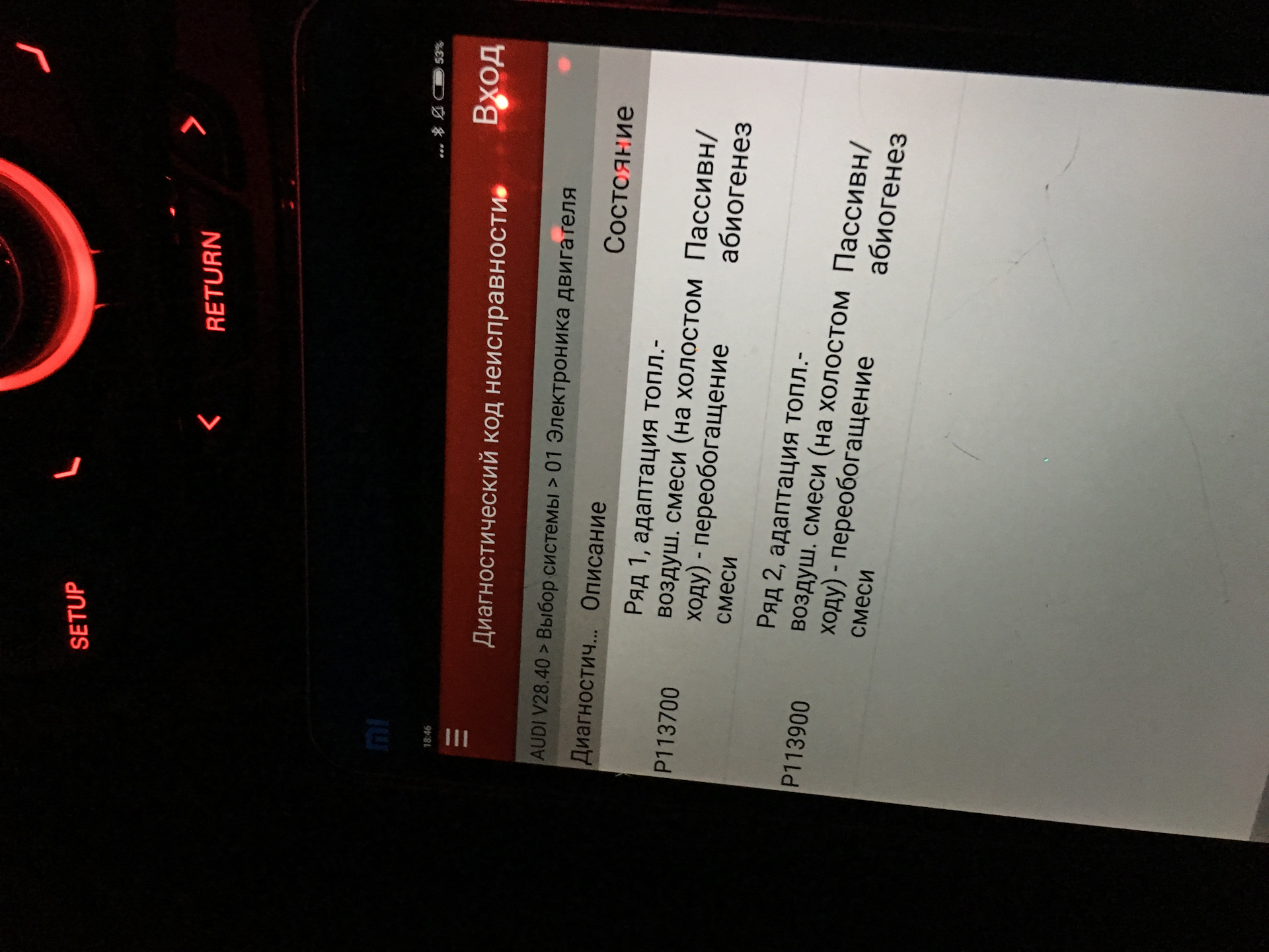

При таких ошибках где нужно смотреть
я не знаю
Куда залезть чтоб устранить
Проблемка появилась на горячую, она заводиться и глохнет, а когда подгазуешь нормально дальше работает, может ли быть эта ошибка из-за клапанов?
гадать не буду
нужна диагностика
Matrix110787
У меня тоже было такая проблема, у дилера менял прошивку и всё прошло
Matrix110787
Посмотри дроссельную заслонку. Может просто надо почистить
делали ошибок по двигателю нету
странно
так быть не должно
Куда копнуть и что ещё можно проверить?
гадать не буду.
я с подобным не сталкивался

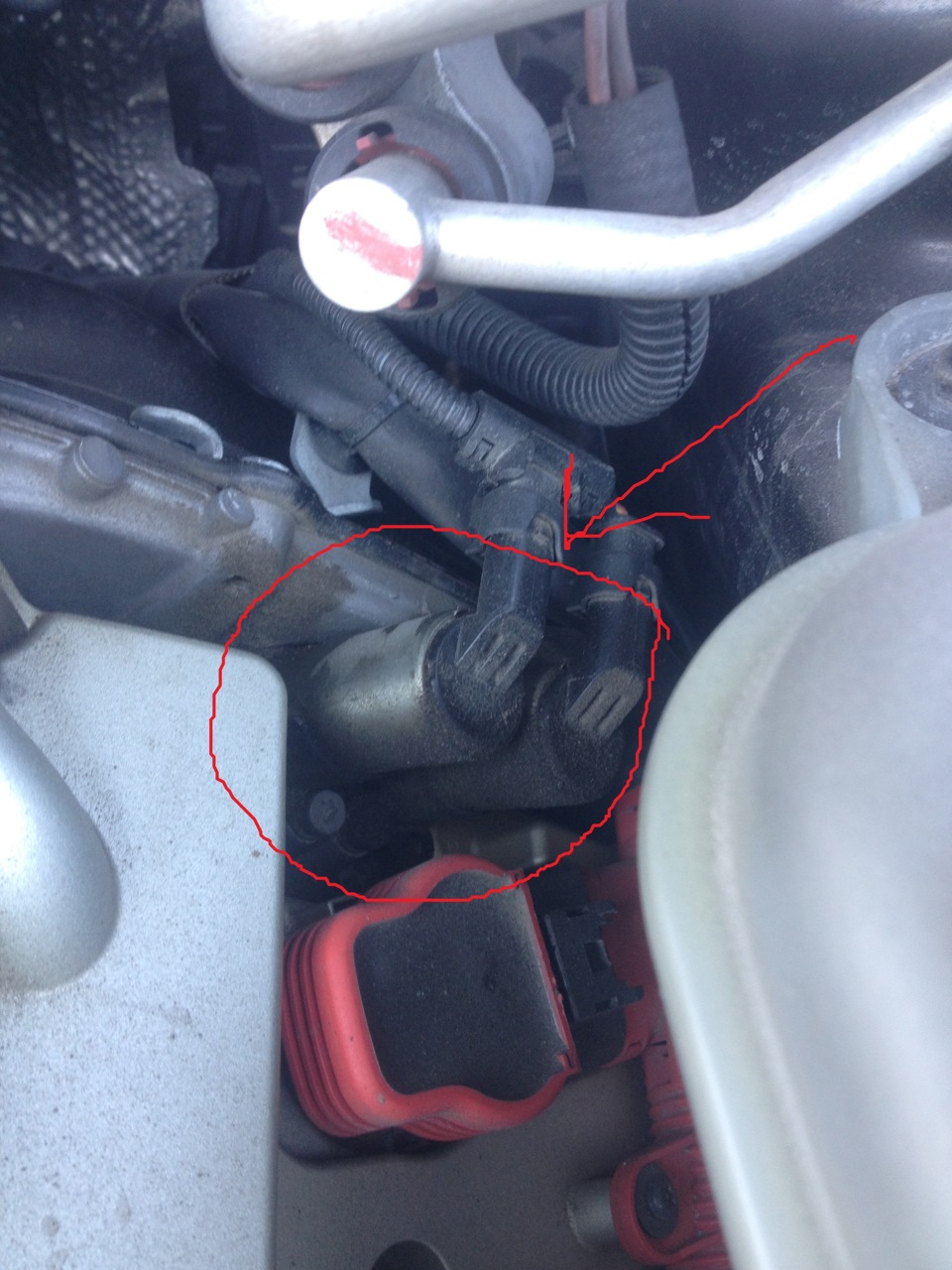

Добрый день эти клапана меняются сразу 2 или можно по одному?
Добрый.
как душе угодно
но лучше все сразу

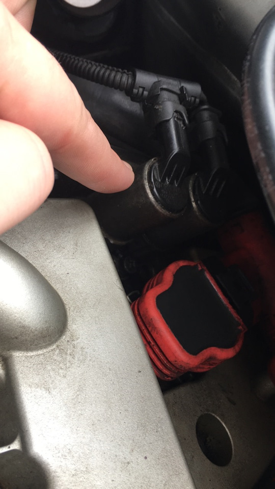

потеет именно та пара актуаторов(хотя может они по другому называются), что на фото =) Так то пофигу, за 3,5 тысячи долил всего 400-500 грамм масла, но некрасиво. Пытаюсь номера найти в экзисте, чего-то не могу. Не подскажешь номер прокладки?
завтра посмотрю в заказ наряде
WHT 002 789 вот я такое кольцо нагуглил. Смущает, что на схеме в екзисте клапан 1(номер 06E 109 257 L), а по факту их 2.
Мне прокладку достаточно поменять при запотевании иои клапаны целиком нужно менять?
да этот номер судя по цене
только прокладки их 4 штуки
они по 10 в коробочке идут. Уже оплатил, на выходных при условии хорошей погоды махну.
