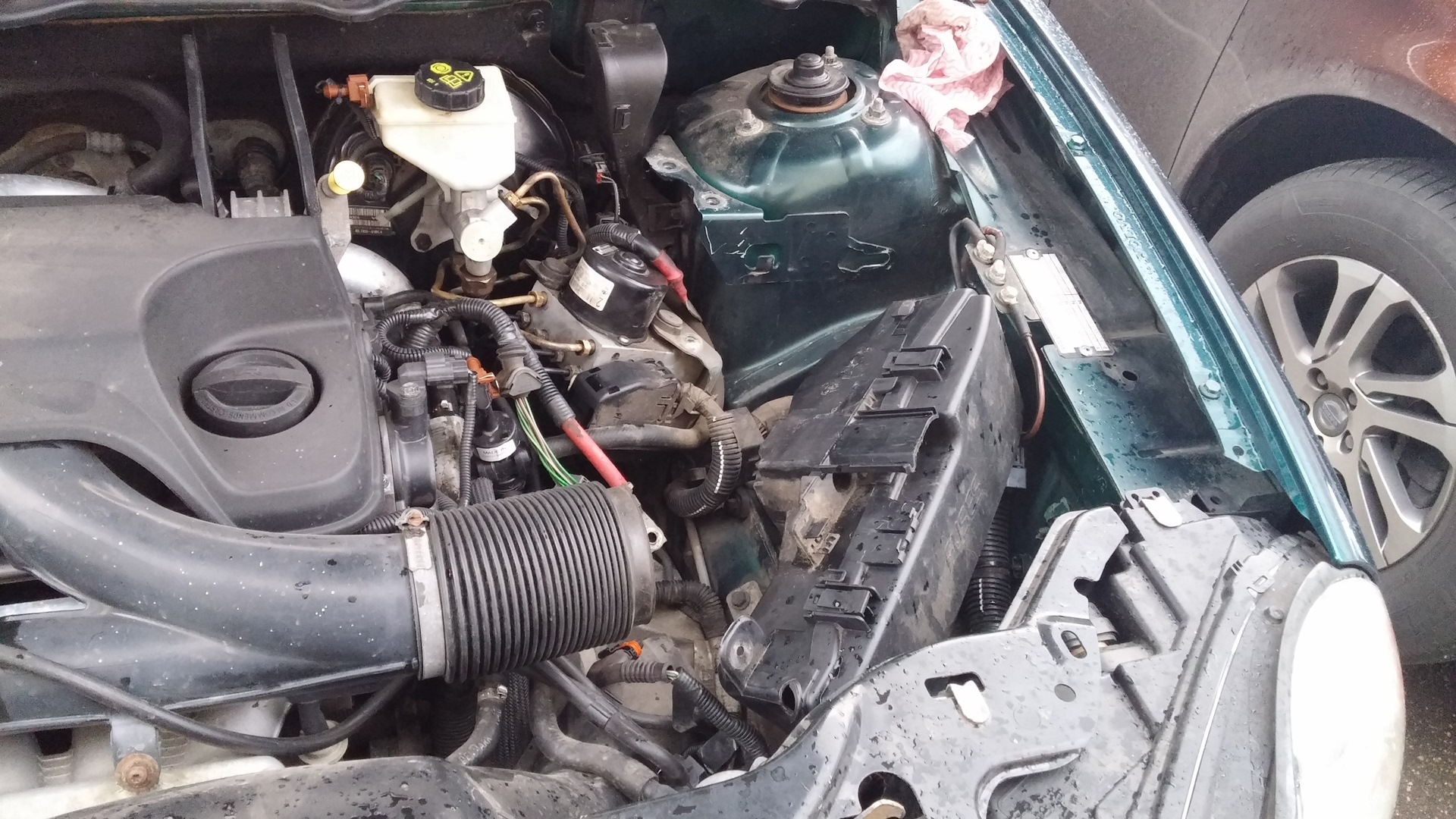

Нервы не выдержали и все тормозные трубки, идущие к главному цилиндру были откусаны, на фото они пока еще черного цвета, педаль тормоза освободилась
И началась головная боль, а что делать дальше, как ехать и возможно ли это.
Поискав изображения стандартных тормозных трубок, определил для себя, что и с дизеля и с 70-ки подходят. Дальше обзвон ближайших разборок и ура есть 2 трубки 200р./ш. Но как добраться быстрее и проверить что подойдет.
И вот дальше повторять трюк не решусь…нахожу бензиновый шланг, соединяю как нужно обрезанные трубки (желания фоткать не было, да и руки все были в тормозухе) затягиваю по максимуму хомутами сажусь в машину и еду (извиняюсь если кому-то помешал или как-то обедел, не помню уже), педаль на удивление работает первые 20км, но потом становиться все слабее и в итоге перед разборкой пришлось тормозить об бардюр (название резины потерлось :))
Проверяю трубки, ура подходят!
