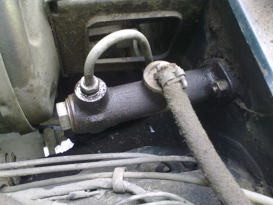

Вчера меня швыряло во впереди стоящие авто раза четыре. Доехал до дома в нервике и удручающем настроении. Сегодня утром, сходу под открытие рванул в Авто49, ну или БИ-БИ, кому как больше нравиться, купил ГЦС, РЦС, тормозухи, шланг с шайбой и рванул на работу пока город не особо затянуло пробочками. После обеда отогнался на дальний склад, где и произвёл операцию по удалению старья и установке новых з/ч. Процесс описывать не буду, там нет ничего сложного. Единственный сложный момент в данной операции аккуратно открутить трубку от цилиндра и шланга. Всю работу делал через верх, т.е. под машину не лез. После установки на удивление долго прокачивали систему. Свободный ход шток-вилка ставил ориентируясь на старый рабочий, но думаю всё равно надо залезть будет посмотреть, пределы известны 4-6 мм, попал или нет? вопрос, хотя скорее — да, чем нет.
Результатом доволен : включение передач мягкое, чёткое, начало движения плавное без рывков, сцепа берёт ближе к полу( к вопросу о регулировке ), машина вроде как веселее поехала.
Цена вопроса около 850 руб, точно не помню, чек выкинул, и полтора часа работы с перекуром и бла-бла на отвлечённые темы.
