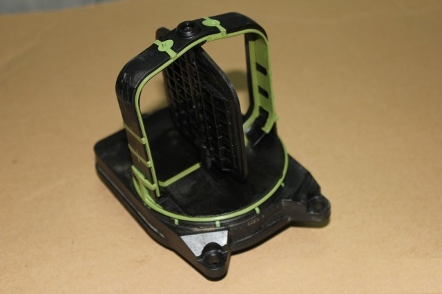

Появилась ошибка по DISA 1( эта та, что сверху).
Обычно у всех дохнет DISA 2(эта та, что снизу), она меньше и чаще задействуется, ибо работает она на средних оборотах.
Вообще вот тут всё подробно расписано про эти дисы, зачем они, куда они и как они, почитайте.
Так вот, DISA 1 начала выдавать ошибки, а значит не долго ей осталось!

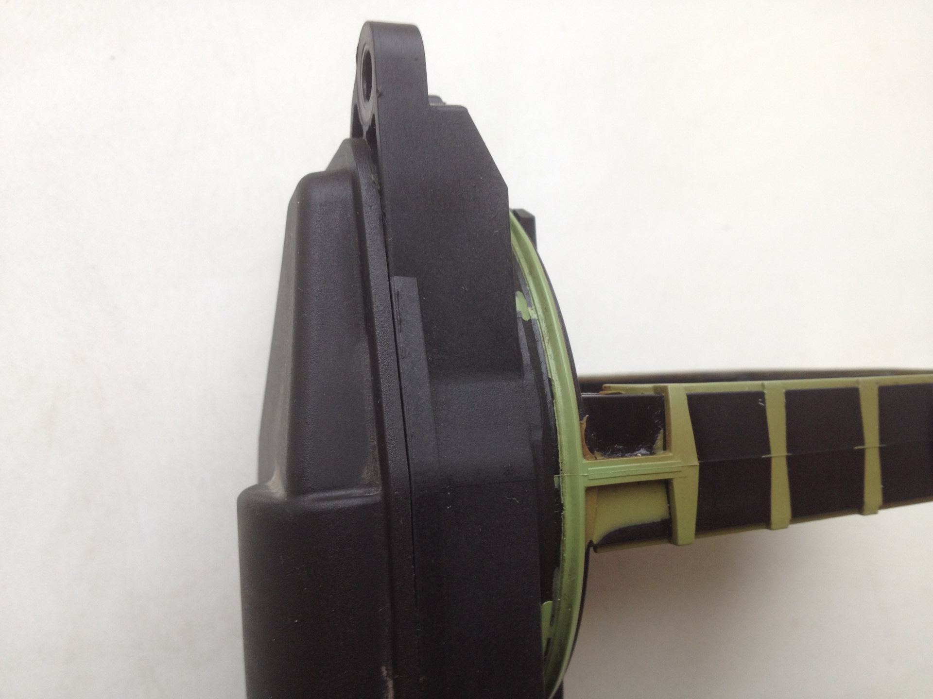

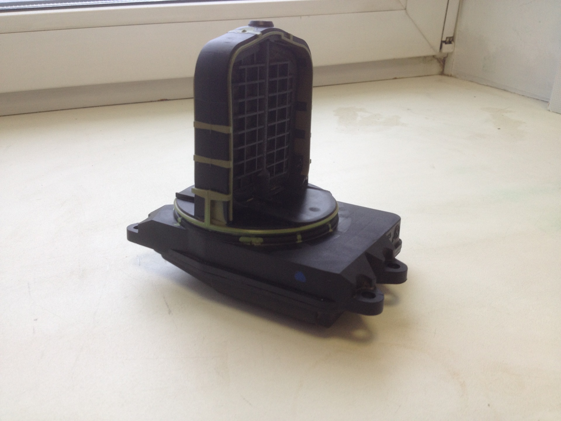

А я ж тут к Ване-то заезжал и он мне отдал старую ненужную дису-1 уже без заслонки, ну чисто для экспериментов.
Я не долго думая, свою достаю и втыкаю ванину дису. Провод питания/управления не стал подцеплять, мало ли что с этой дисой.

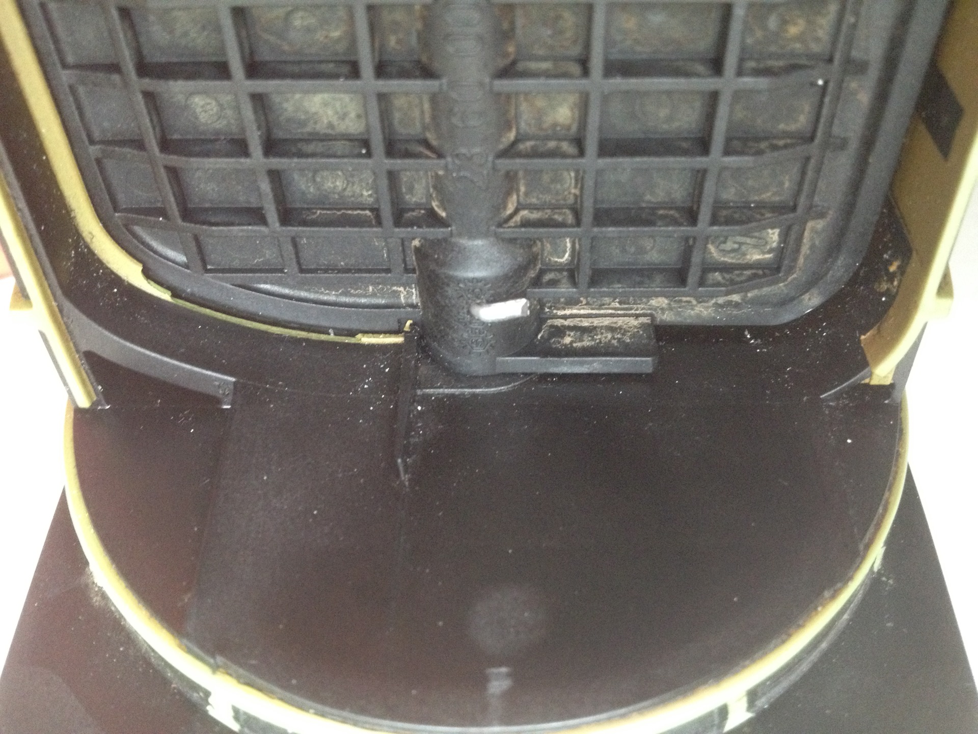

Моя же диса еще не разлетелась, и вроде как всё на месте, но заслонка свободно крутится на оси, а не должна.
Следуя инструкции на сайте ванос-бмв.ру дису я разобрал и оказалось, что у меня износился шестигранник, который передает момент с оси на саму заслонку. Сама ось, надо признаться, тоже подизносилась, но это не так страшно…
На фото видно как снесло шестигранник и износило кончик оси.
Сами шестерни целые, есть небольшая выработка, но она не страшна т.к. ось крутиться всего на 90градусов и я ее потом выработкой поставлю в другую сторону.

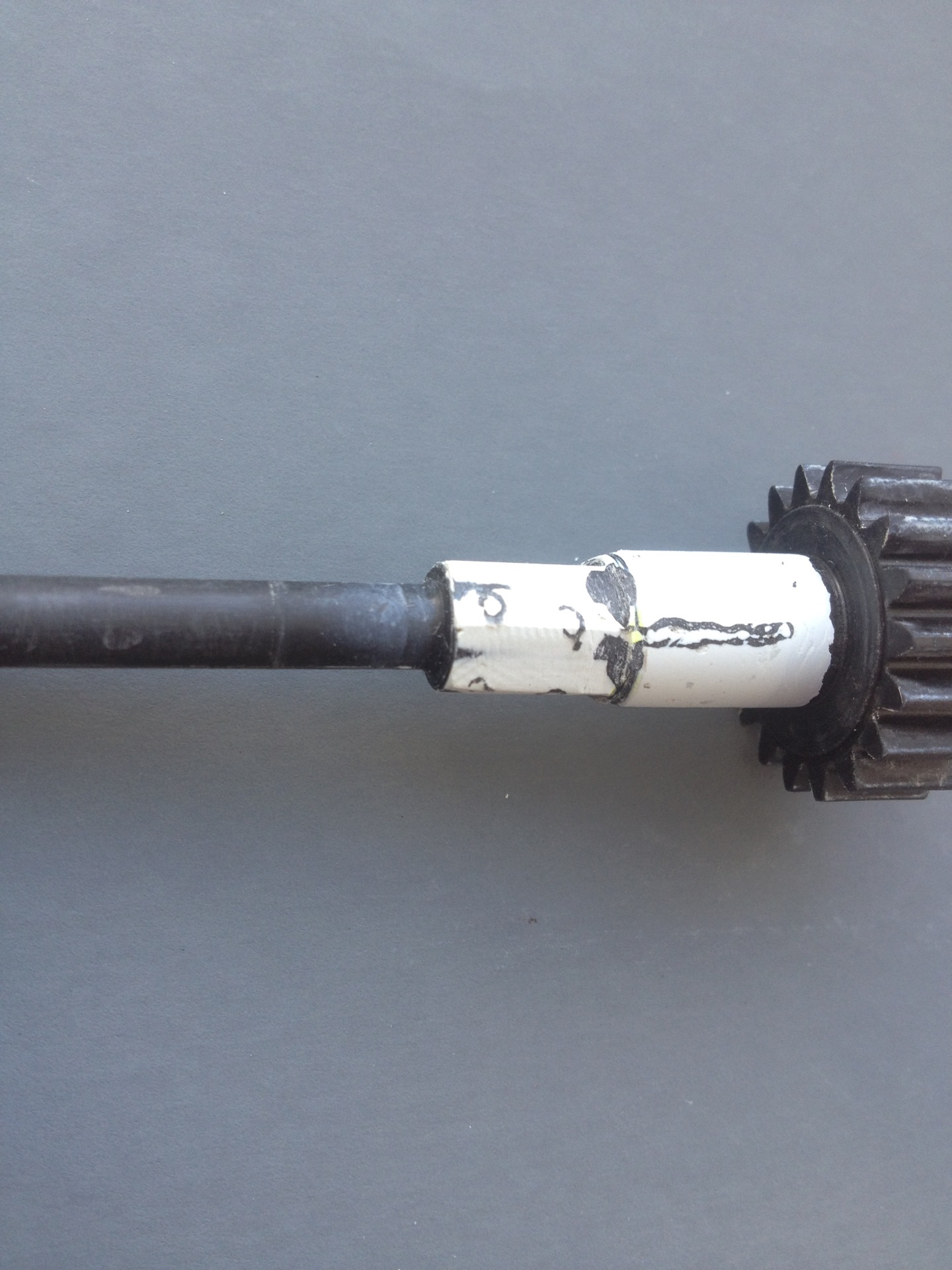

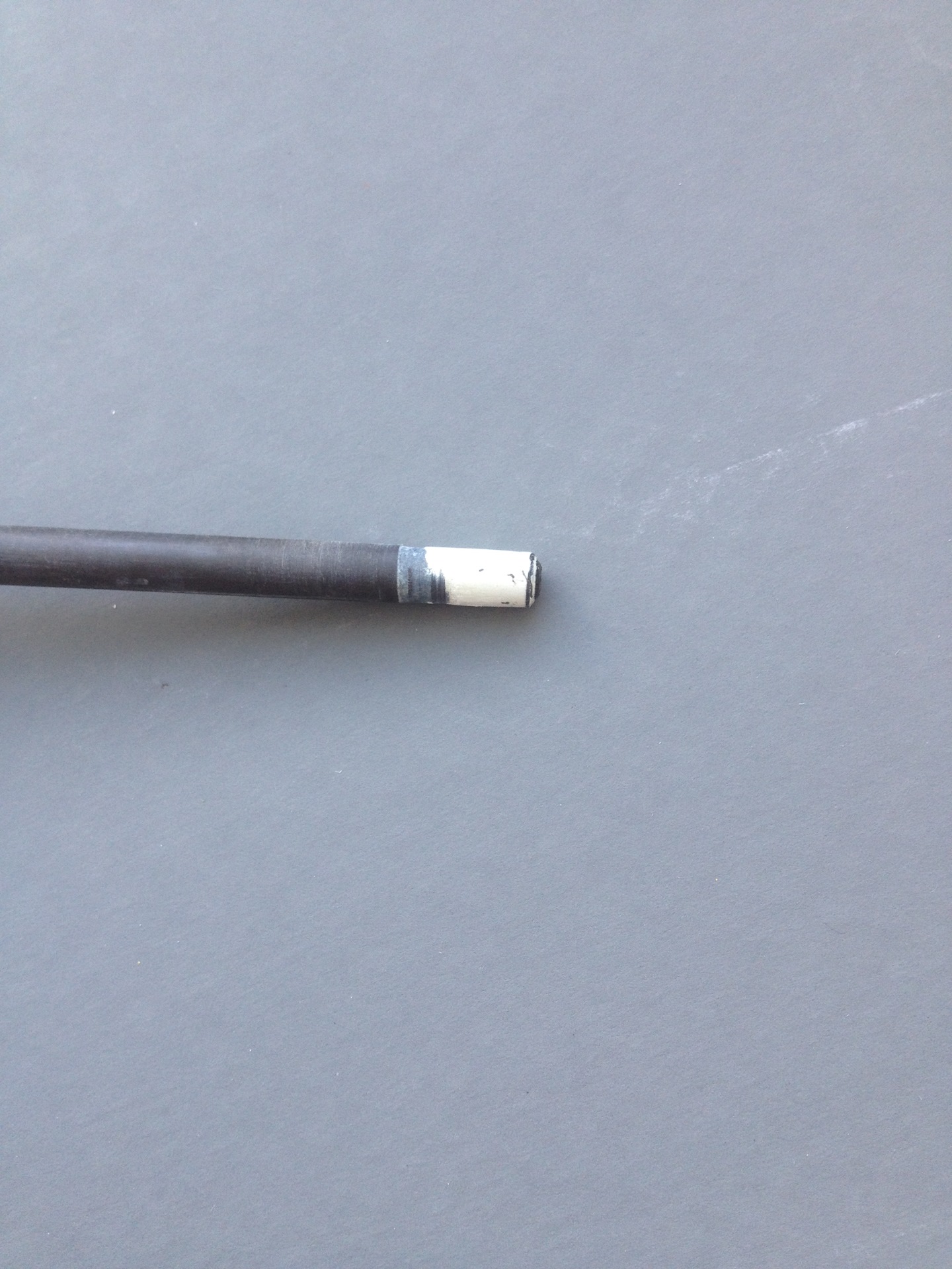

Увидев такое дело, я подумал — а не нарастить ли чем-нибудь места износа и выточить по новой шестигранник, ведь в принципе ничего сложного в этом нет, да и если даже испорчу ось, то всегда можно купить ремкомплект.
Короче, пошел купил эпоксидку момент, вернее какой-то эпоксилин, он по типу холодной сварки.

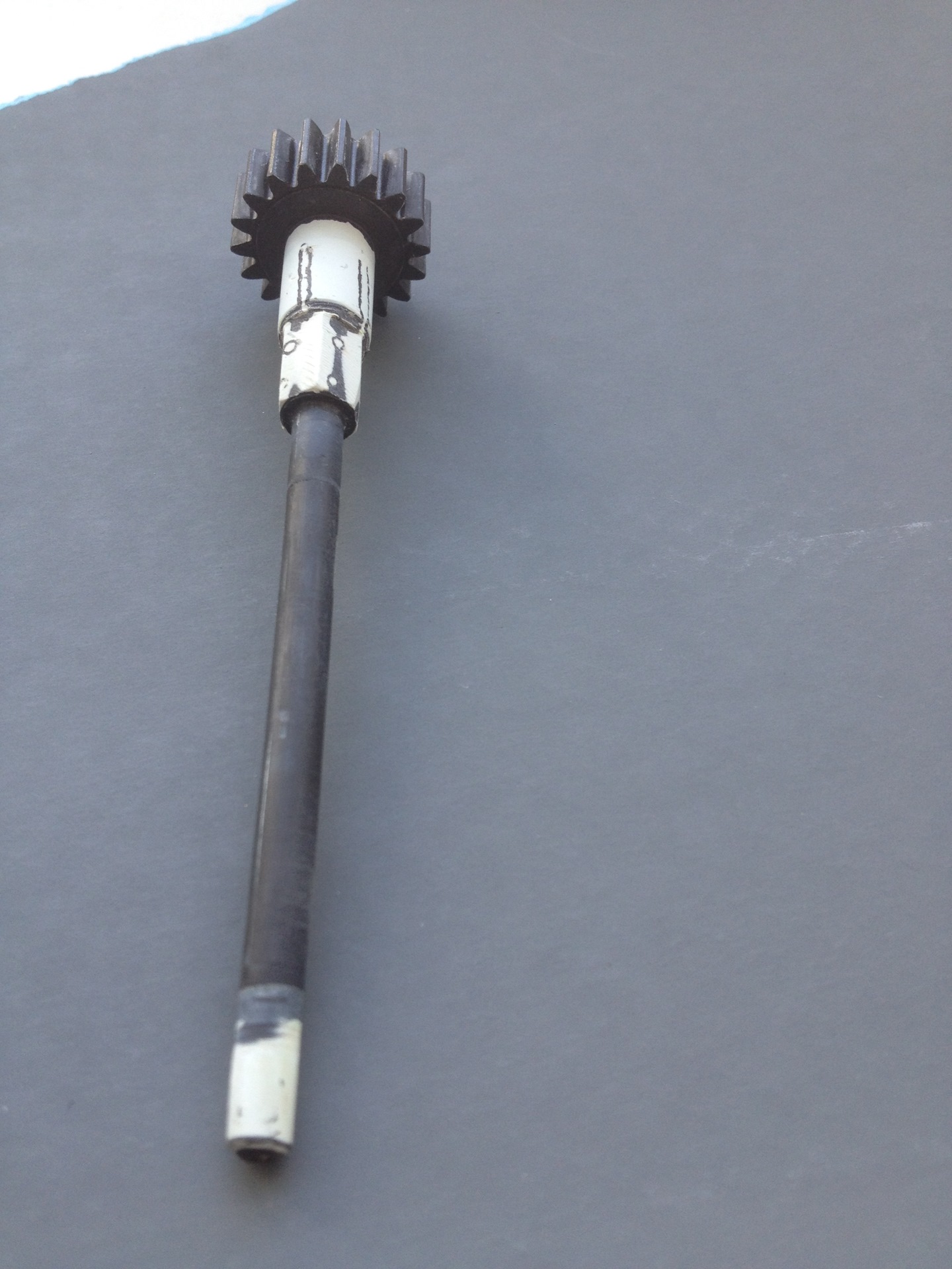

Паяльником на самой оси в местах где буду наносить эпоксилин сделал зазубрины всякие разные, чтобы было за что зацепиться и намазал.
Выждал часов 15, наверное, и с помощью дрели и концелярского ножа снял лишний материал, подогнал по размеру под отверстие в которое вставляется эта ось в дисе и шлифанул наждачками, сперва погрубее, а потом ооочень мелкой, я еще тот токарь оказывается ))))).
Дальше напильником выточил шестигранник.
Износ на оси таким же образом восстановил
По сути ось готова, можно устанавливать.
Но меня стала беспокоить та мысль — а что если кусок этого эпоксилина отколется и улетит в мотор?!
Решил всяко попробовать отковырять, не получается, крошиться, а не слоями отходит — хорошо.
Но для полной уверенности решил, что перед сборкой промажу шестигранник эпоксидкой и склею с заслонкой.
Да и вся конструкция этой заслонки сделана без каких либо зазоров, негде вылетать.
Кстати, ось в том месте где шестерня и шестигранник в виде трубы выполнена, я ее тоже заполнил эпоксидкой, чтобы всё было монолитно.

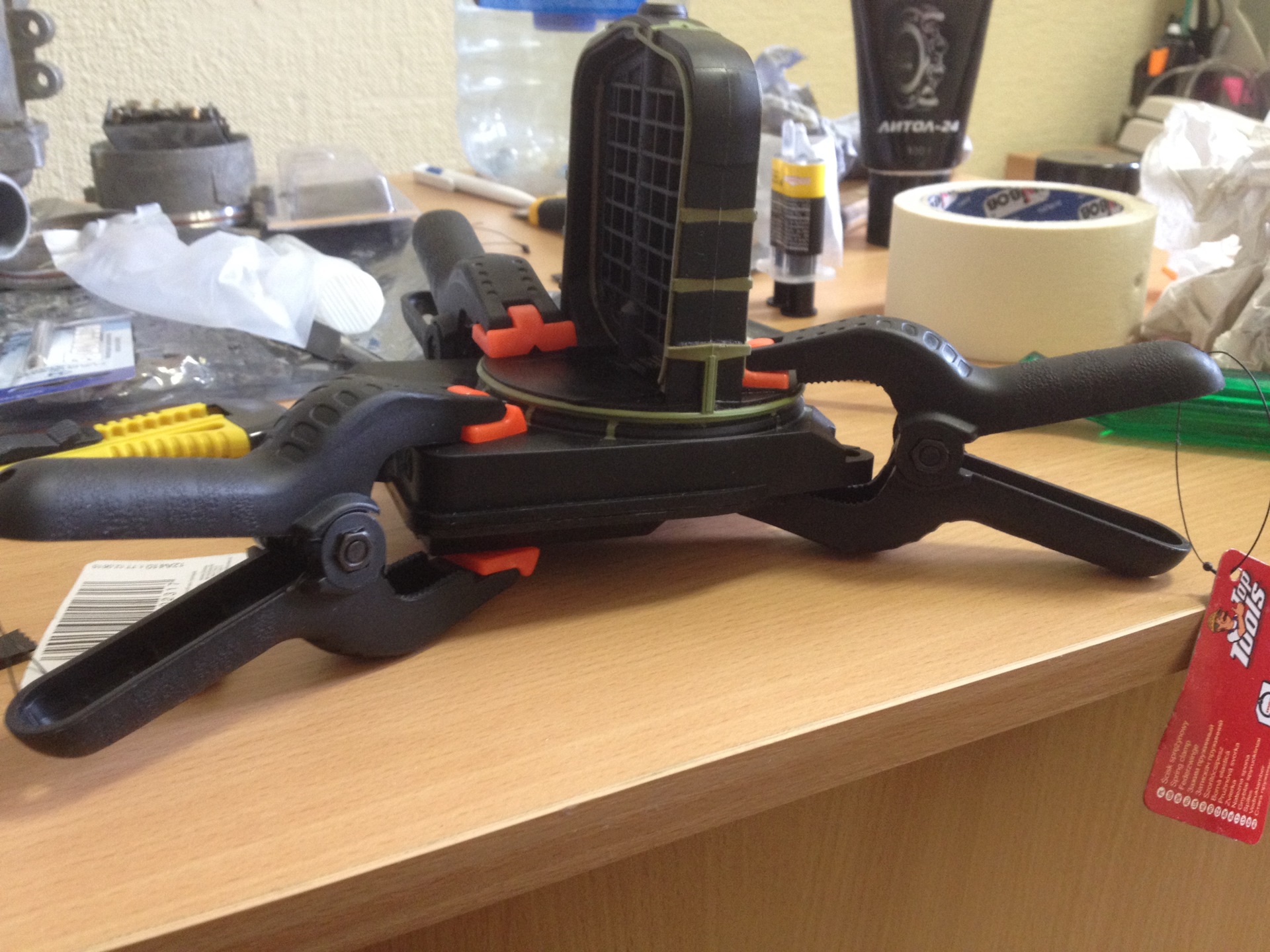

Короче с помощью эпоксидного клея собрал всё. Как в инструкции на сайте промазал муравьиной кислотой стык дисы и зажал ее в струбцинах
Оставил на ночь.
Сегодня пришел, посмотрел, попробовал слегка сковырнуть — держится! Химия, твою дивизию!)))
Для чего я монолитил ось? Чтобы сделать штифт и чтобы рабочая площадь ограничивалась не только трубкой оси, а всей толщиной.
Просверлил отверстие 1,5мм и вставил туда штифт из гвоздя, ну и загнул его, чтобы он не улетел.
В принципе всё, вечером пройдет 24 часа и эпоксидка окончательно "встанет" и можно будет устанавливать!

Когда временно ездил с Дисой товарища (без лопасти) как проявлялось по машине это?
Мотор работал ровнее, расход увеличился литра на 2-3. Разницы в динамике, вроде, не было, не помню уже
Сломалась лопасть и машину трусит, обороты плавают и звук как у гидридов появился, было такое при disa у тебя?
Не, такого не было.
подскажи как правильно называеться эта Disa, или номер католожный дай чтоб в интернет магазине посмотреть! за ранее спасибо!
www.bmwcats.com/bmw3/E90/…82/L:N:200510/11/11_3756/
Деталь по номером 2
спасибо, я уже сам нашел)
А уверен, что именно большая диса сдохла, а не маленькая?
нее, сдохла которая под номером 3, я так понимаю маленькая которая!

Кончик оси в итоге всё ровно износился и ее сломало.
По-хорошему, надо всё-таки брать ремкомплект с металлической осью и перебирать.

Как корпус дисы склеил?

Должна быть всегда открыта. Даёшь зажигание, она закрывается. Потом при высоких оборотах открывается по очереди
Я сделал проще… Ничего не разбирал. Просверлил отверстие(если память не изменяет то на 3) в качестве гвоздя использовал электрод. и он у меня плотно туда зашел. А что бы не вылетел, за вальцевал края. Люфт теперь у меня в самой звоздочке, где со прикасается с моторчиком.
У меня ось в заслонке проворачивалась, по другому никак не сделать было
