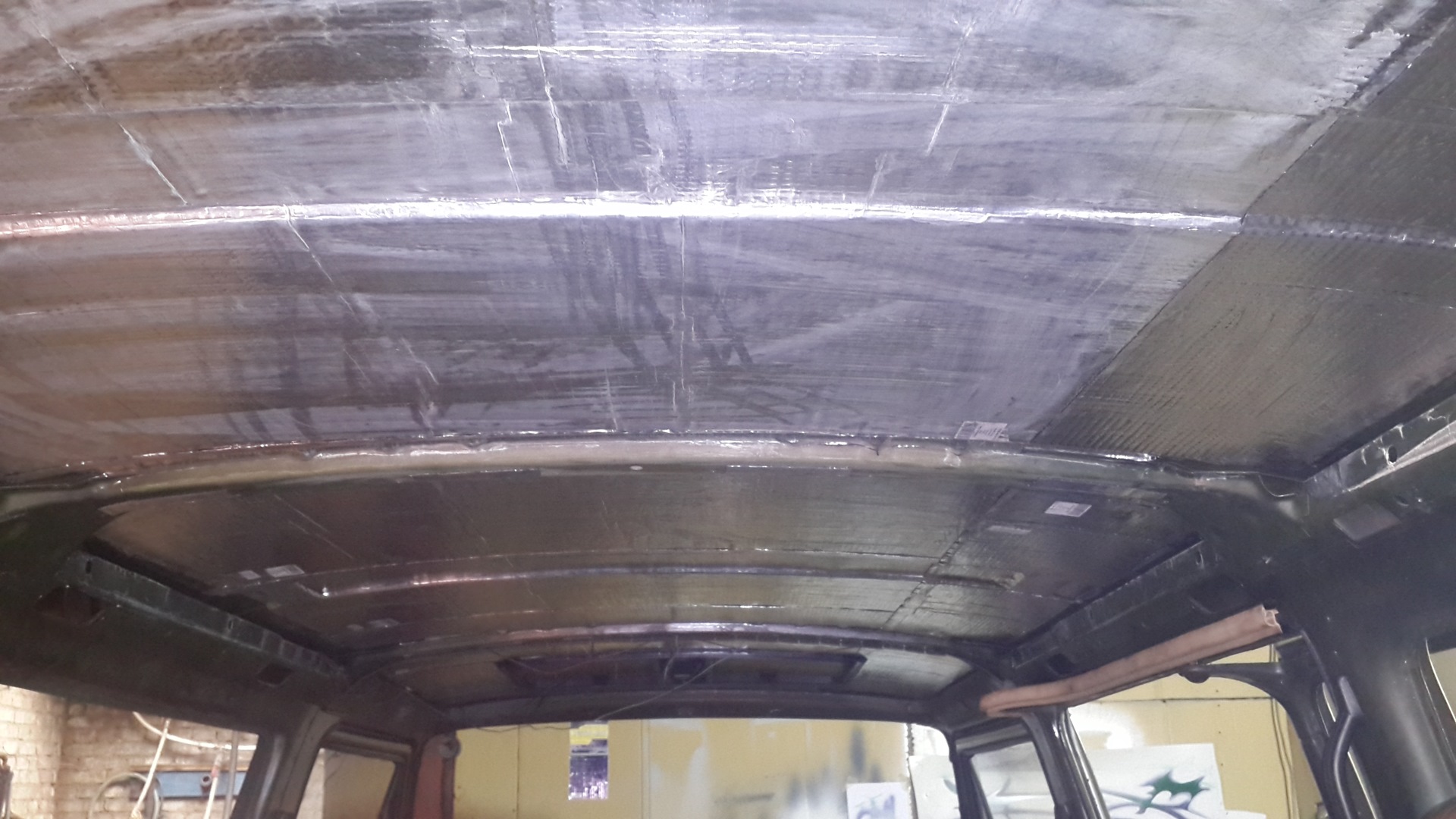

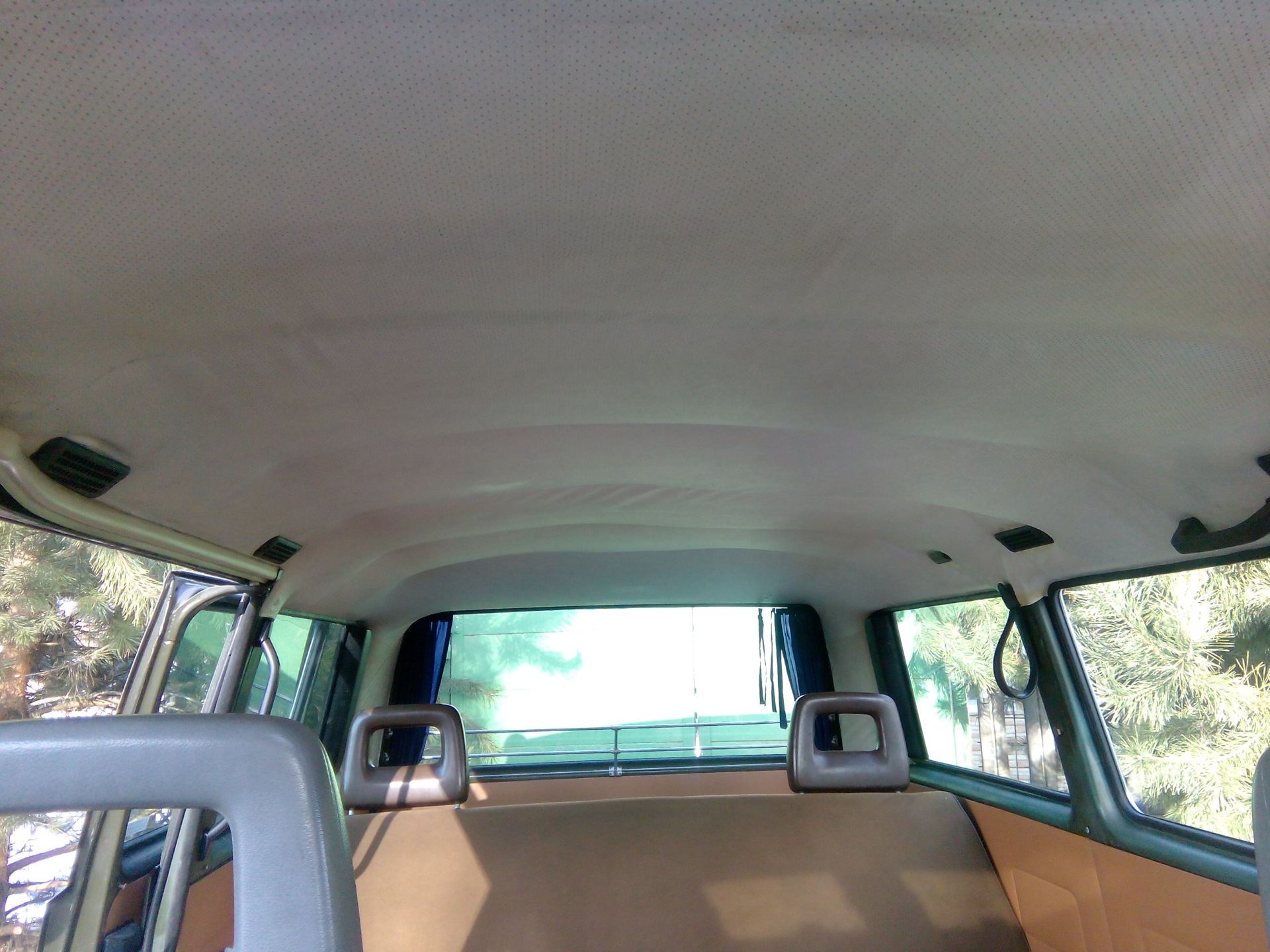

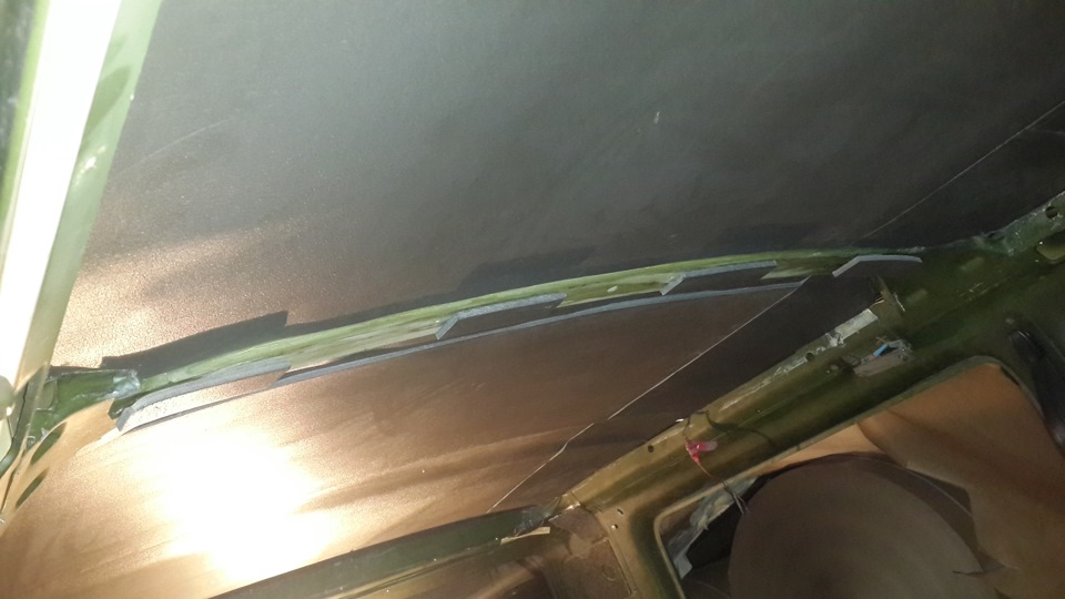

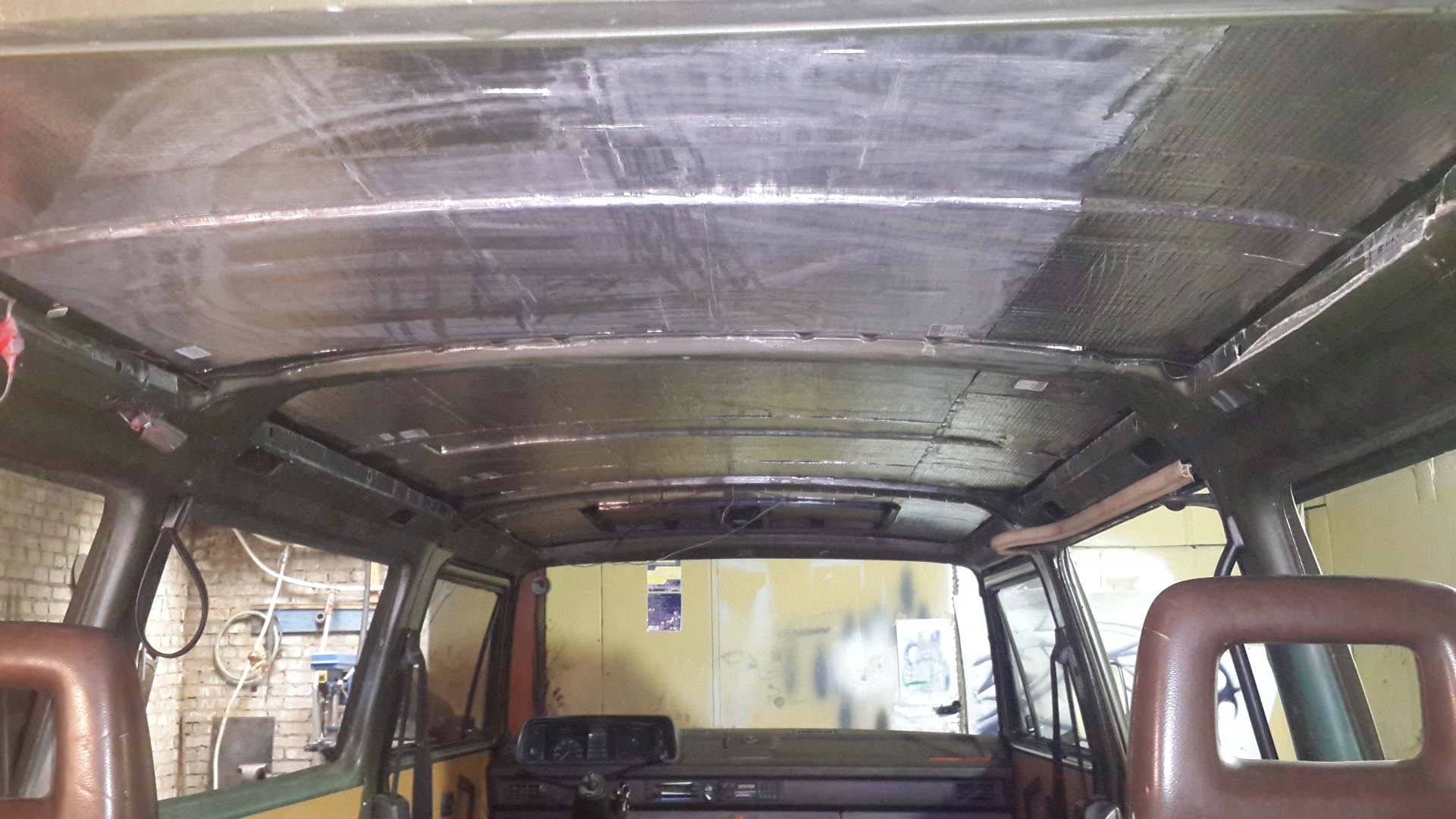

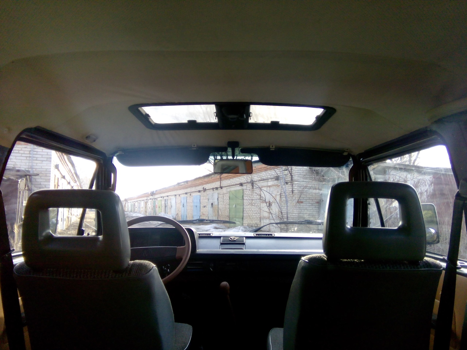

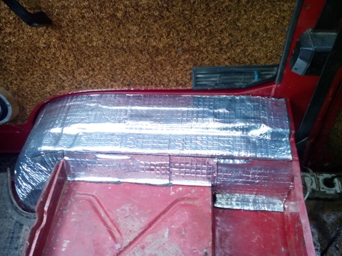

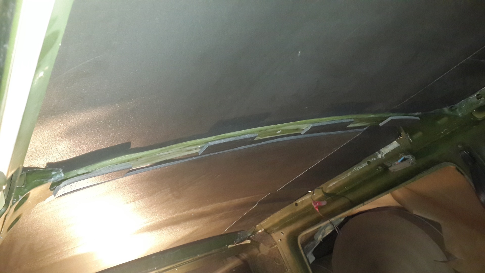

Стекла вставлял без канта и уже на машине вставлял кант. Работа требует терпения и обязательно использование монтажного фена. Шумоизоляция в два слоя, 1-й вибро. Потолок родной, изначально надо совместить со всеми отверстиями в крыши. тоже нужно терпение. Работой доволен, неплохо получилось.

Только потолок оклеили или за салонными картами тоже?
Только потолок а за дверными картами там совсем другой материал .
Очень хочется услышать, каков эффект от проделанной работы?

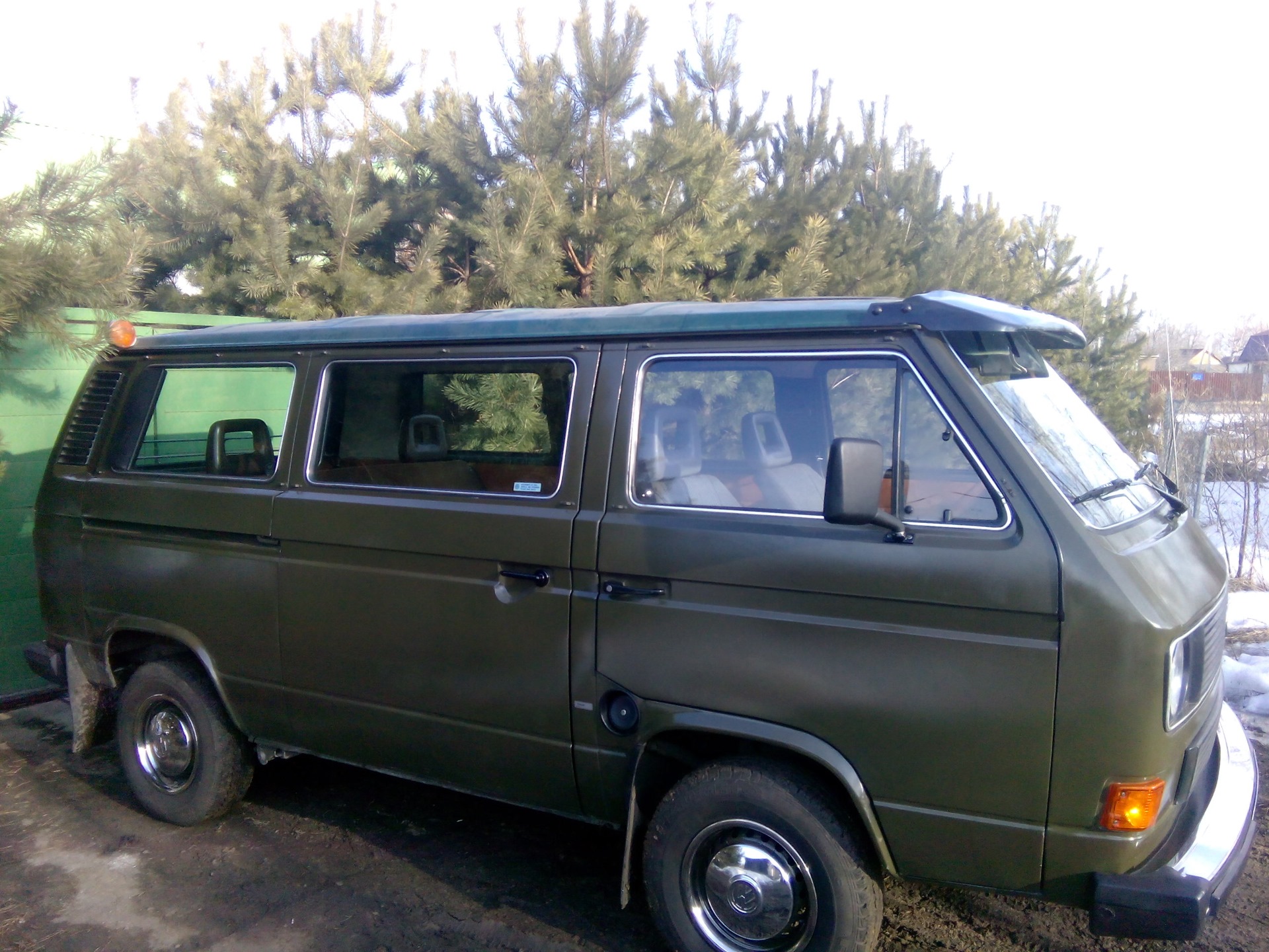

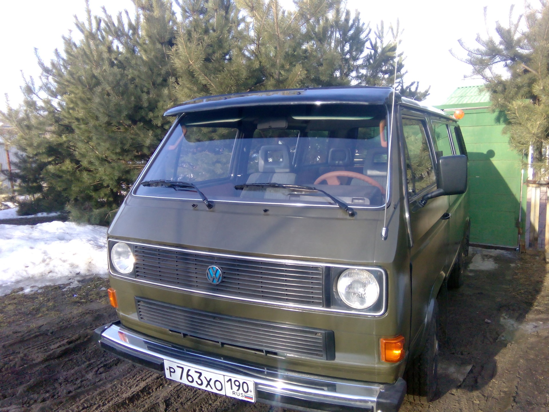

И еще очень интересно что за кант на радиаторной решетке? Заводской или как то сами изготавливали?
Да пока не выезжал .что бы оценить .да проехать надо хотя бы 1000км . кант это краска .красили машину за одно и мне решетку . технология как бампера красят . сначала подложка а потом сама краска .

привет где можно купить такой козырёк?
Козырек брал у клубня . они тогда привезли шт 5 .многим цена показалась огромной за кусок орг стекла .года 2.5 назад он стоил 6 тыс с привозом из гермашки …а сейчас да же не знаю

А про то что стоят новые зеленые атермальные стекла, не слова =)
Да забыл написать .что все с покупки их и началось .так как у них был блестящий кант но пришел в полную негодность .

Передних боковых окнах и на всех остальных отличается кантик же? Еще молдинг вам нужен хром на стойку между лобовым и передними боковыми стеклами!
Привет . честно не понял о чем идет речь . если можно то фото . да отличается .на окнах водителя и пассажира там железный .а на остальном пластмассовый .а этот молдинг родной .просто не представляю как он выглядит и не разу не видел . а так буду на него первым

второй слой на что клеился?
красиво
На первый .
))) у них свои клеевые слои или использовался клей?
У каждого свой .только обязательно нужно прокатывать . купил каток за 500р не жалею без него труба
каток у меня ибанитовый есть, думаю пойдет, спасибо
Теперь не услышишь начало дождя)
